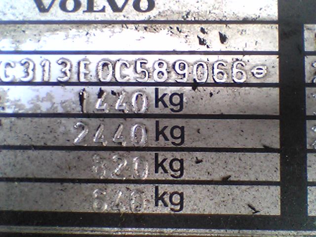

Pour détailler plus je joins une photo avec le numéro qui ne doit pas être différent
càd S111702102 B
