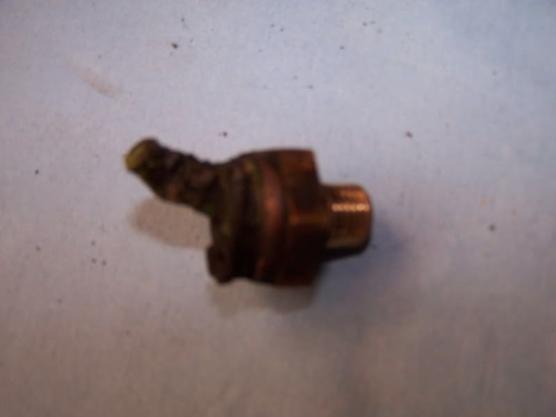

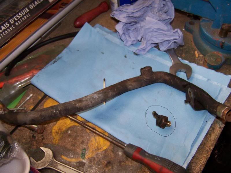

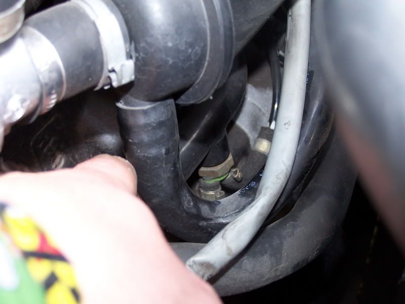

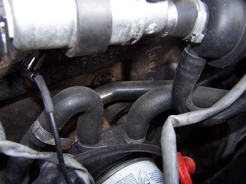

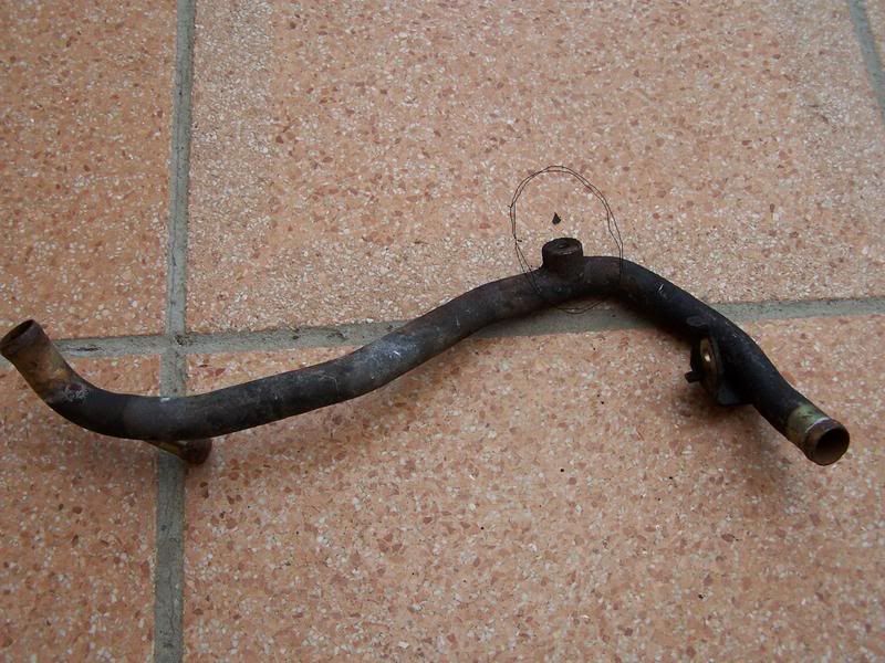

En gros, sur le tuyau de refroidissement d'eau qui ce trouve devant le moteur et qui va du filtre a l'huile au chauffage intérieur voiture, il y a une petite piéce fixé sur ce tuyau avec 2 pattes en plastic, sur lesquel vient ce mettre 2 tuyau de dépréssion d'air. En voulant démonté cette piéce, je l'ai cassé dans le tuyau de refroidissement. En regardant de plus prés sur cette piéce en plastic, on c'est rendu compte, mon pére et moi, qu'il n'y avait aucune communication entre le tuyau d'eau et d'air, un peu logique. mais pourquoi volvo est venu mettre ces 2 petit tuyau d'air sur ce tuyau d'eau? est ce que je peux raccorder mes 2 tuyau d'air ensemble ?

on dirait le tuyau qui va au refroidissment du turbo
c'est ca ??
la sonde c'est celle qui déclenche la pompe auxiliaire normalement

c'est pas une sonde. c'est uen piéce en métal avec 2 embouts en plastic.
a l'intérieur, les 2 tuyaux sont en communication.

Message par Géo » mar. 29 mai 2007, 17:32

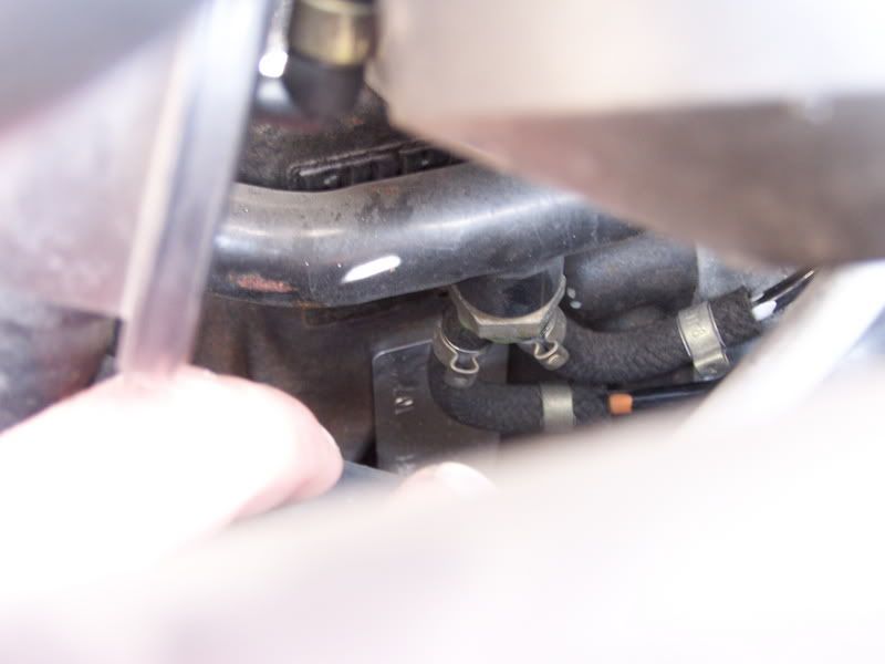

photo complémentaire prise sur ma 2éme turbo.
Messages :28526
Message par AOD » mar. 29 mai 2007, 17:34

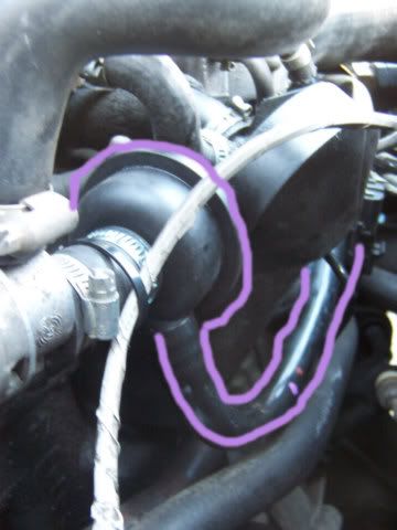

Chelou....sur ta dernière photo...c'est pas le même montage entre une phase I et II...La durite je l'ai changé moi...mais c'est juste de l'air qui passe par là... !!

t'as changé le petit truc en plastic sur lequel viens ce fixé c'est 2 tuyau d'air ? (sur la derniére photo on voit la piéce,en vert)

geo a écrit :aucune communication entre le tuyau d'eau et d'air, un peu logique. mais pourquoi volvo est venu mettre ces 2 petit tuyau d'air sur ce tuyau d'eau? est ce que je peux raccorder mes 2 tuyau d'air ensemble ?
Juste une hypothèse en passant : et si ce système avait pour but d'activer quelque chose dans le chauffage (un volet pour diriger le flux d'air) lorsque le liquide de refroidissement a atteint une certaine température ? :idea:

Non Géo... sur la photo du milieu....on le voit en gros plan le truc que j'ai changé....je ne crois pas qu'on parle de la meme chose....

Message par Géo » mar. 29 mai 2007, 17:39
ben dois certainement y avoir un rapport. quand j'ai du casser la piéce en plastic vert, a l'intérieur, un petit papillon en metal avec un petit joints et une jonction entre les 2 tuyau d'air, mais pourquoi ca......

Message par Géo » mar. 29 mai 2007, 17:40
ben c'est la piéce ou arrive les 2 petits tuyau d'air avec dessus 1 point orange et 1 point blanc

Message par AOD » mar. 29 mai 2007, 17:48
Moi c'est celle là que j'ai changé!!

Message par Géo » mar. 29 mai 2007, 17:49
ah oui, non rien avoir.

Message par quatorze » mar. 29 mai 2007, 18:03
geo a écrit :ben dois certainement y avoir un rapport. quand j'ai du casser la piéce en plastic vert, a l'intérieur, un petit papillon en metal avec un petit joints et une jonction entre les 2 tuyau d'air, mais pourquoi ca......
L'idée serait que si tu règles la ventilation sur "chaud" alors que le moteur est froid, le flux d'air ne traverse pas l'échangeur de l'habitacle, pour permettre au moteur de chauffer plus rapidement. Faudrait regarder dans le PartsBook si cette idée a un sens... ou pas. ;-)

Message par quatorze » mar. 29 mai 2007, 20:47
Bon, j'ai changé d'avis en regardant le PartsBook (page 112) : ta pièce se trouve sur la durite de réaspiration des vapeurs d'essence du système EVAP.
Ce qui signifie que les vapeurs stockées dans le filtre ne sont réaspirées qu'au delà d'une certaine température moteur ? :roll:

Je pense que les 480 turbo dont parle Geo ont des B18FT tandis que celle de Ben a un B18FTM (dépourvue de système EVAP comme on peut le voir ICI.)
