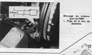

- Cylindre N° 1 au PMH, la pige de 8 mm rentre sans problème et bloque le moteur...

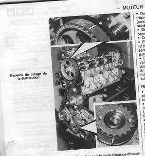

- Je fais la correspondance de l'arbre à came avec le trait du cache arbre a came ( ce qui me donne le doigts de la tête de delco sur la bougie n° 1 )

si tu n'es pas sur de ton pigeage
et bien prend le repère sur la poulie de vilbrequin
ce repère doit etre dans l'axe de celui qui est sur le bloc
pas cote a cote mais de l'autre coté et dans l'axe
si quelqu'un avait une image de RTA ce serai plus simple :?:
et pour la poulie d'arbre le repère est en haut cote a cote pour celui ci
après tout ça c'est ok
par contre je ne sais plus si cylindre 1 en pmh =doigt d'allumeur sur la bougie 1
phase explosion
mais je serai demain si tu veux (je dois faire justement une distri demain matin)
je pense qu'il y a un mauvais calage j'espère que tu n'a pas tordu une soupape
Message par domi/56 » lun. 23 juil. 2007, 20:39
8-) y'a qu'a demandé!!! attention la rta ne reprends pas le B20F mais c'est le même principe :)
Message par boudav67 » lun. 23 juil. 2007, 20:51
merci domi
sur la 2ème photo on voit bien en détaille la poulie de vilbrequin
donc repère inversé par rapport au bloc et celui de la courroie
