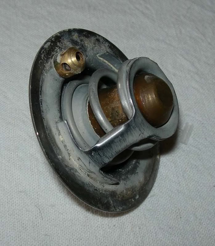

suite à un changement de calorstat, j'ai pu constater une différence entre le neuf que j'ai monté et celui que j'ai démonté. l'ancien comporte un petit bypass qui n'est plus présent sur le nouveau, et je m'interroge sur l'utilité de ce passage.
photo de l'ancien modèle :
la partie ressort du calorstat se trouve coté culasse, il y a une petite bille qui peut obstruer le trou, mais pas de ressort pour maintenir cette bille.
le pb qui m'a conduit à renouveler le calorstat est la faible température d'eau du moteur. le calorstat démonté était pourtant fonctionnel, hors mis le joint passablement endommagé, je me demande si le LR ne passait pas par ce trou. mais qu'elle est l'utilité de ce trou ?
je pensais à une sécurité pour éviter une monté en pression nuisible au joint de culasse.
dans le haynes ils parlent de ce trou comme étant un passage d'air, il serait à positionner sur la partie haute.
qu'en pensez vous ?
si ça se trouve chez volvo ils le vendent avec ce bypass (bien qu'il ne soit pas détaillé sur le partbook), c'est peut être une sursécurité par rapport à la pièce renault ?

Exact! Ce passage permet aux éventuelles bulles d'air de ne pas rester dans le haut de la culasse d'une part, et d'autre part, de ne pas avoir un échange thermique trop brutal lorsque le calorstat s'ouvre. Pour ce qui est de ta température, rassure toi, la mienne ne monte même pas a 70° en roulant avec la température extérieure actuelle!!! ;-)

ça peut aussi servir pour limiter la pression de la pompe à eau quand c est fermé ..
moi avant de remonter mon neuf, j'ai fait un tout petit trou à la perçeuse

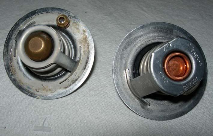

Le mien, commandé sur PFS, de marque Scan-tech est équipé de ce petit by-pass. 8-)
Celui que j'avais acheté pour Laura je ne m'en rappelle plus :oops: Mais je l'avais pris chez Volvo ;-)
Message par matteo69 » jeu. 03 janv. 2008, 21:34
moi j étais allé chez porteret et gobillo, ils ne font plus celui des B18E qui ouvrent à 92degrés
mais ils sont celui des B18EP qui ouvrent à 89degrés, ils m'ont dit que c est le meme que celui des ZX

le mien vient d'oscaro aussi (fait trop froid pour courrir les détaillants :mrgreen: ) mais il a pas le bypass, c'est un valéo.
j'ai craqué j'ai tout redémonté, je vais remettre l'ancien en m'assurant qu'il est bien dans la bonne position je pense que le bypass était pas en haut d'où la difficulté à monter en temp.

Ben a écrit :le mien vient d'oscaro aussi (fait trop froid pour courrir les détaillants :mrgreen: ) mais il a pas le bypass, c'est un valéo.
