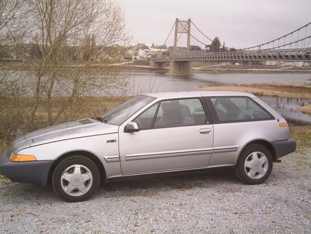

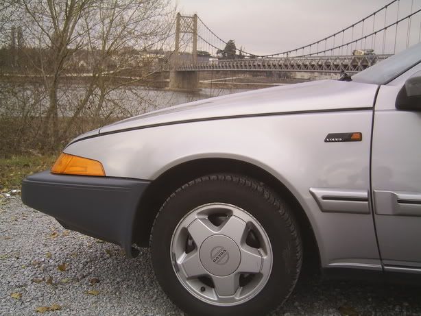

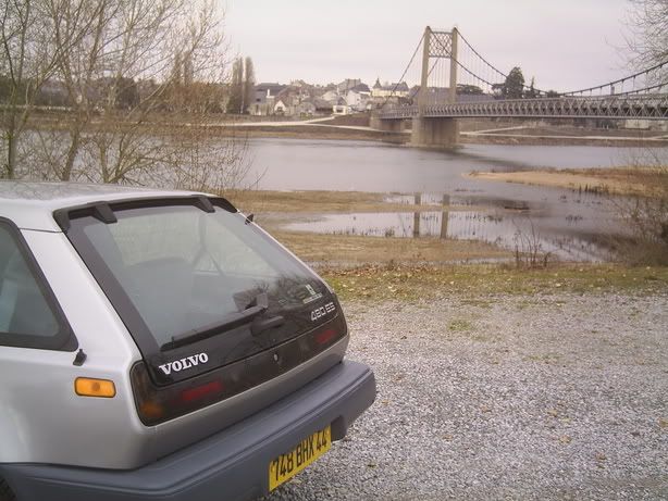

pis au moement de l'essai sur route je n'ai pas résisté à faire quelques photo pres du pont
Rhôôôô
C'est bô
Une Volvo
au bord de l'ô..
:ab :ab :ab

Bien vu les photos à côté du Golden Gate....... :lol:
Bravo pour ta petite session, ca fait plasir à lire (et donc à voir!!!) :aj

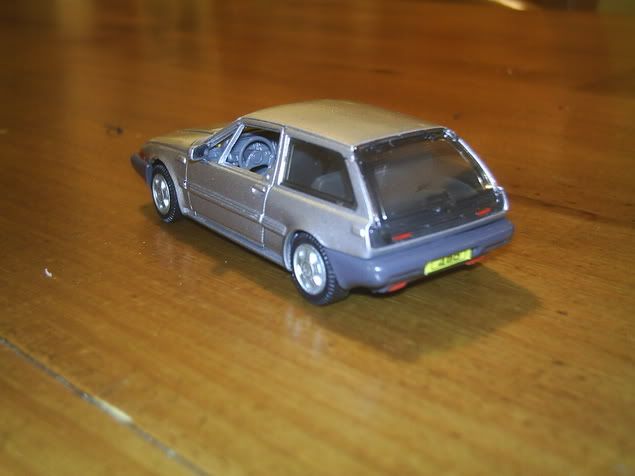

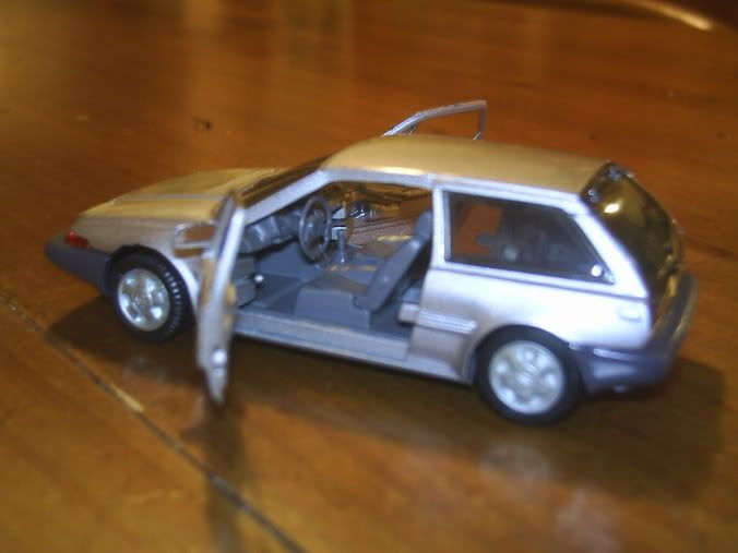

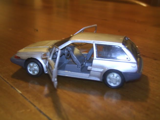

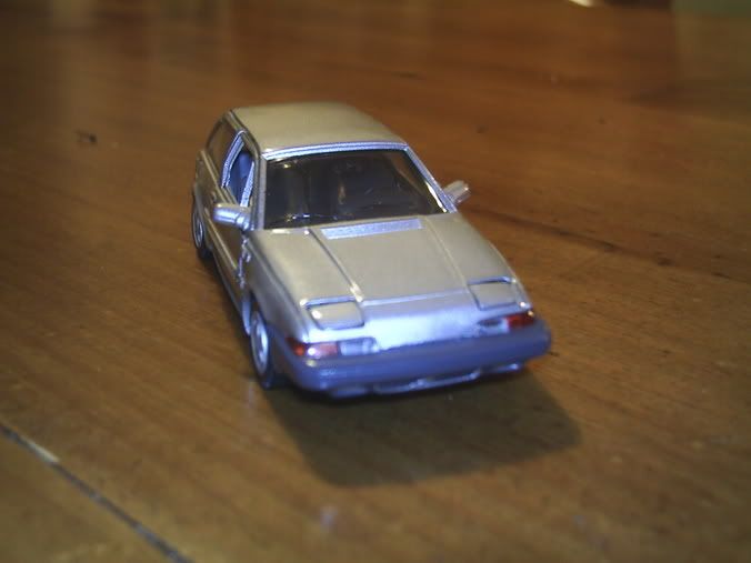

la semaine dernière j'ai reçu (presque) sa jumelle au 1:43 ème
les pop up s'(entr)ouvrent à la pression de l'essieu avant
et les sièges se rabattent
a part quelques détails de peinture (liseré noir, entourage portes, retros et serrure noirs, eclairage lateral arriere orange, repetiteur noir et orange) le niveau de finition est honnête.

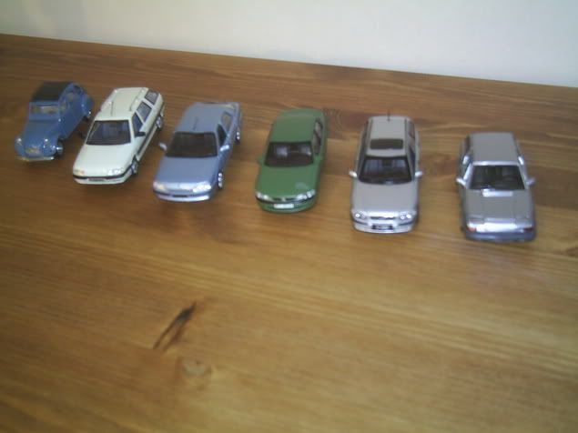

elle a rejoint ses copines
manquent à l'appel encore :
3 voitures perso
- Clio 5p rouge
- 205 3p blanche
- BMW 320 E30 grise
et 3 voitures de fonction
- Focus grise
- Opel Astra grise
- Merco Classe A Bleue
avant d'attaquer les voitures de mon enfance de mon poupa
- 4L beige
- renault 11 bordeaux
et la collection sera (presque) complete..
et oui presque, parce que la deuxhe, la R25 et la Vectra ne sont pas tout a fait du coloris de mes miennes originales...
tatillon va...
