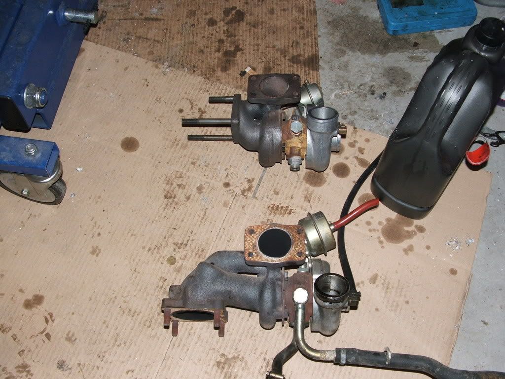

voici la différence entre turbo1 le petit
et turbo2 le grand

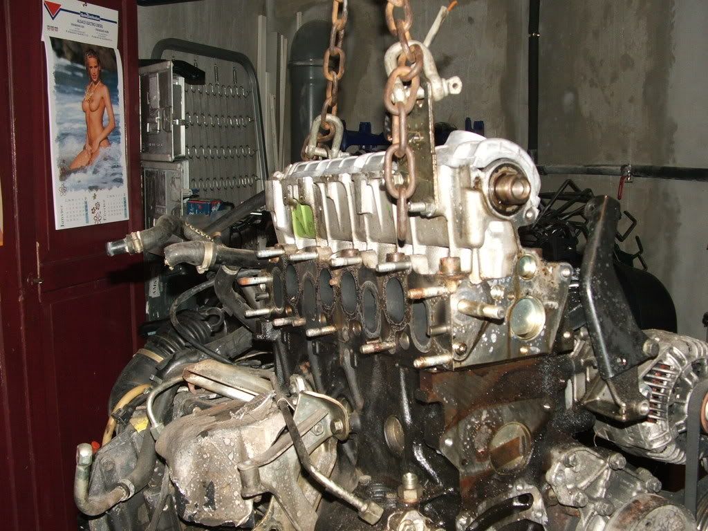

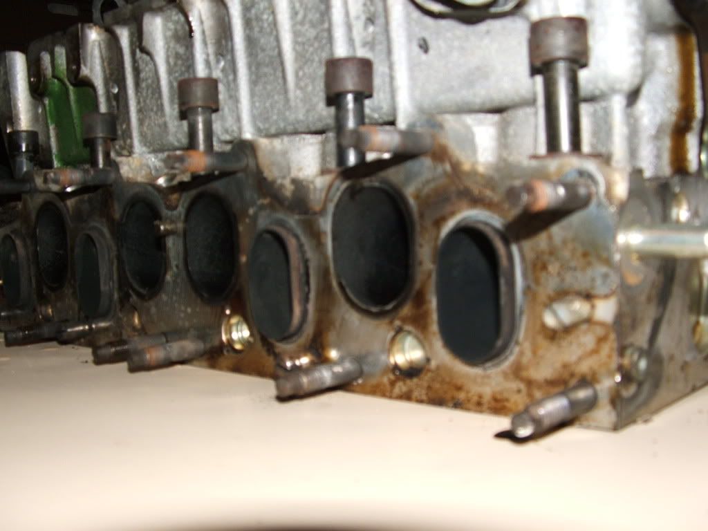

en priemier une culasse phase1
et une phase2
une petite économie sans doute :shock:
Message par Jerlab » mer. 19 déc. 2007, 23:51
Pige pas là :-|
Elle est ou l'économie?? :oops:
Messages :8606
Message par vtec » mer. 19 déc. 2007, 23:55
Sur la phase 1, t'as pas le calendrier en prime! :mrgreen:
Message par boudav67 » jeu. 20 déc. 2007, 00:01
et là?
Message par Jerlab » jeu. 20 déc. 2007, 00:04
Y a une fleche rouge en plus :mrgreen:
C'est mal ajusté, c'est ça?? enfin c'est pas assez creusé??
Message par boudav67 » jeu. 20 déc. 2007, 00:07
non, il y a une piece métalique en plus pour évité les fuites d'échappement vers l'admission
je suis vraiment nul en photo :oops:
