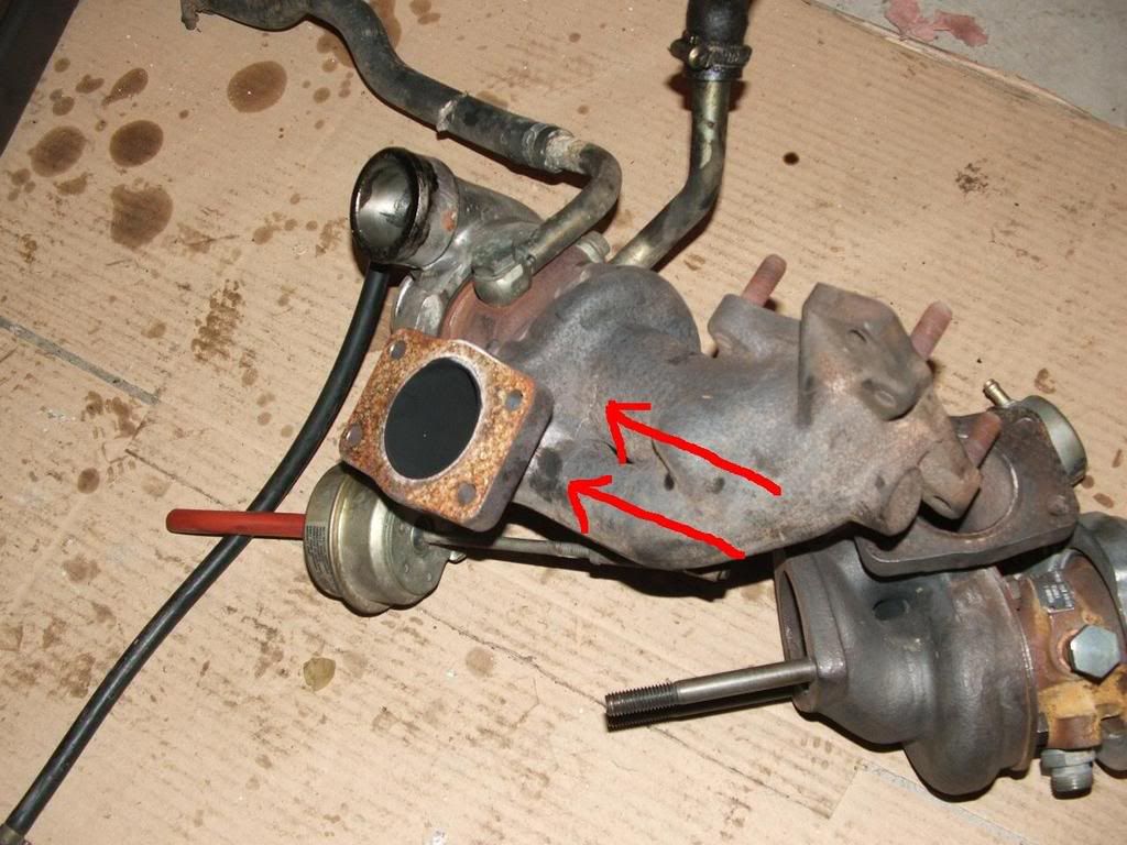

Message par boudav67 » jeu. 20 déc. 2007, 20:51
c'est exacte la wastergate est plus grosse sur serie2
mais attention au possesseur de turbo2
celui que j'ai démonté est fissuré, et a cette endroit sa sent le defaut :shock:
j'espère me tromper :oops:
c'est peut etre un cas isolé :idea:

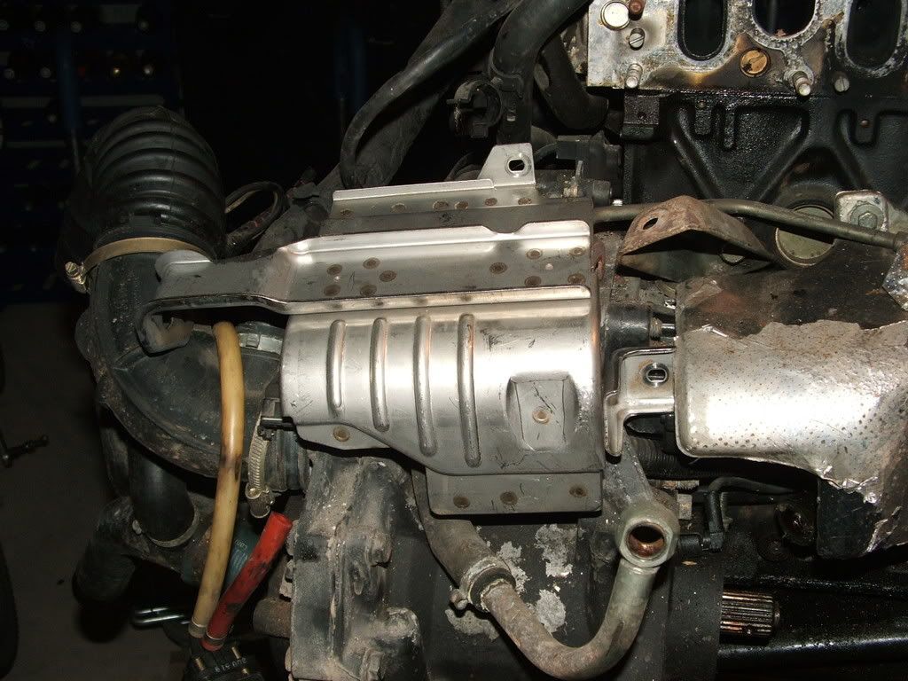

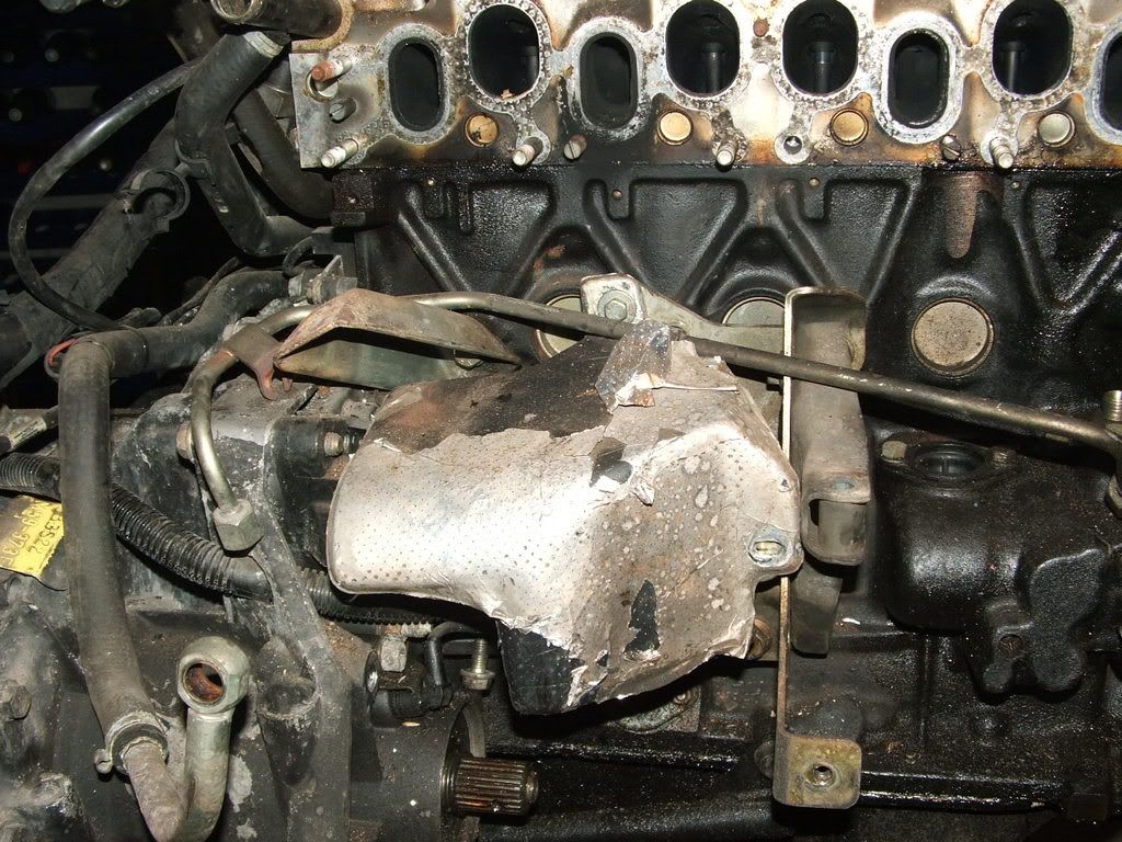

encore une différence
le pare charleur
phase2
phase1

Message par Ben » jeu. 20 déc. 2007, 21:05
pourtant j'avais entendu dire qu'ils l'avaient passé en 1 seul morceau pour le fiabiliser :-|

ils ont pas attendu la phase deux pour faire des économies, j'ai rajouté quelques truc que j'ai trouvé sur une mémé turbo, des pare chaleur justement, au niveau de la barre stab avant, et je sais plus trop quoi d'autre.

pour le turbo félé, je penses po trop a un defaut de conception mais plutot un defaut de l'allumé qui la conduisait... :-|
une bonne grosse bourre a 200 pendant 20min et tu coupes dans la minute après l'arret... :mrgreen:

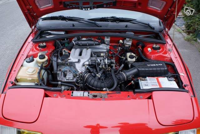

boudav67 a écrit :sur les series 1 turbo il y a un refroidisseur d'injecteur
sur les series 2 turbo juste une plaque pare chaleur et suppression du refroidisseur
donc joint d'admission entre les deux tubulures différente
TIen, juste comme ça....
Une Mémé ES avec un refroidisseur...Modif ?? ou montage aléatoire usine...J'avoue n'avoir jamais vu cette config :shock:

Ici au Portugal j'ai découvert une MY90, châssis XLBEX063ELC559540 avec le refroidisseur d'injecteur aussi. :shock:
Mystère... :?

AOD a écrit : TIen, juste comme ça....
En tout cas je confirme que c'est un bricolage et qu'on a bien à faire à la voiture du frère de Volvomaniac !!
PS : vous noterez que la photo est quasi la même... (c'est bien sur, purement fortuit!) :aj
