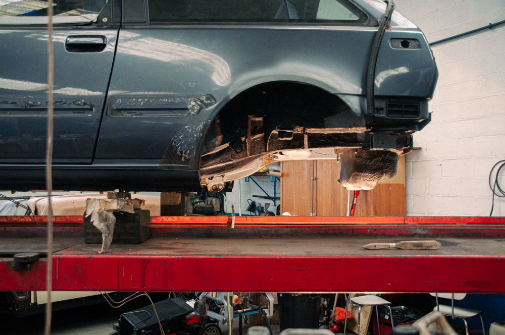

Les premières choses à résoudre ont été la rouille.
Elle avait 10 points à régler.
1. La tôle sous le joint de lunette arrière
2.Derrière le passage de roue arrière gauche
3. Le passage de roue arrière gauche, récupéré sur la première :-|
4. Derrière le passage de roue arrière droit
5. Le bac d'outils de secours
6. Le bac de roue de secours (la baignoire?)
7. La fin du longeron droit, que j'ai récupéré sur la première :-|
8. Les longerons et la traverse sous radiateur qui sont en fait 8 / 9 / 10
Tout était troué, j'ai pu récupérer le longeron gauche sur la première ainsi que la traverse sous radiateur. Pour le longeron droit, il a fallu le refaire.
Je préfère des trous de rouille à de la tôle froissée.
11. Le passage de roue arrière droit
12. Les autres surprises, parce qu'il y a toujours plus que ce qu'on prévoit.
Ici, des trous de rouille autour des trous de planchers.
Les réparations en tôlerie sont finies, presque entièrement du moins, il reste encore quelque points à faire ici et là.

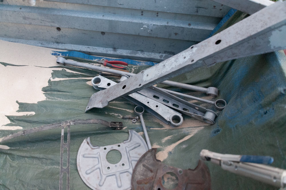

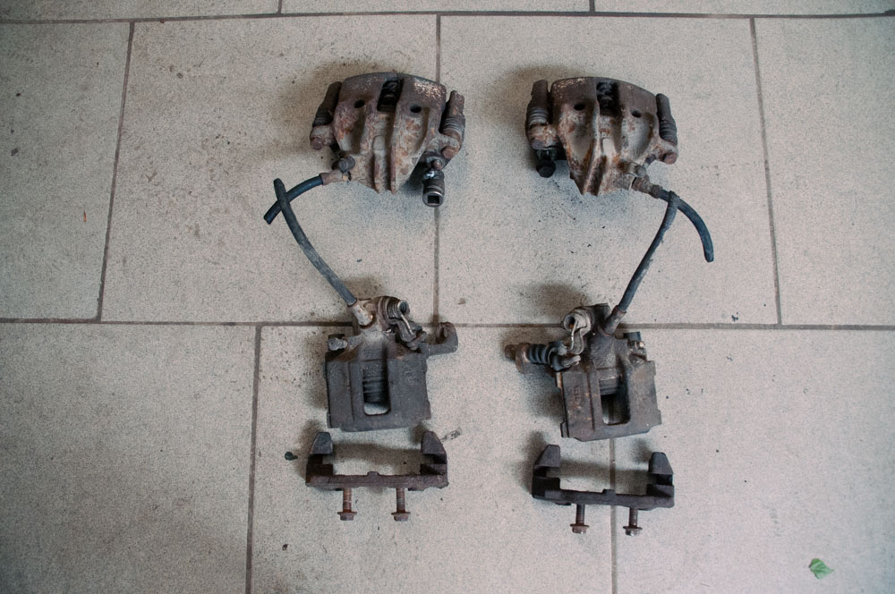

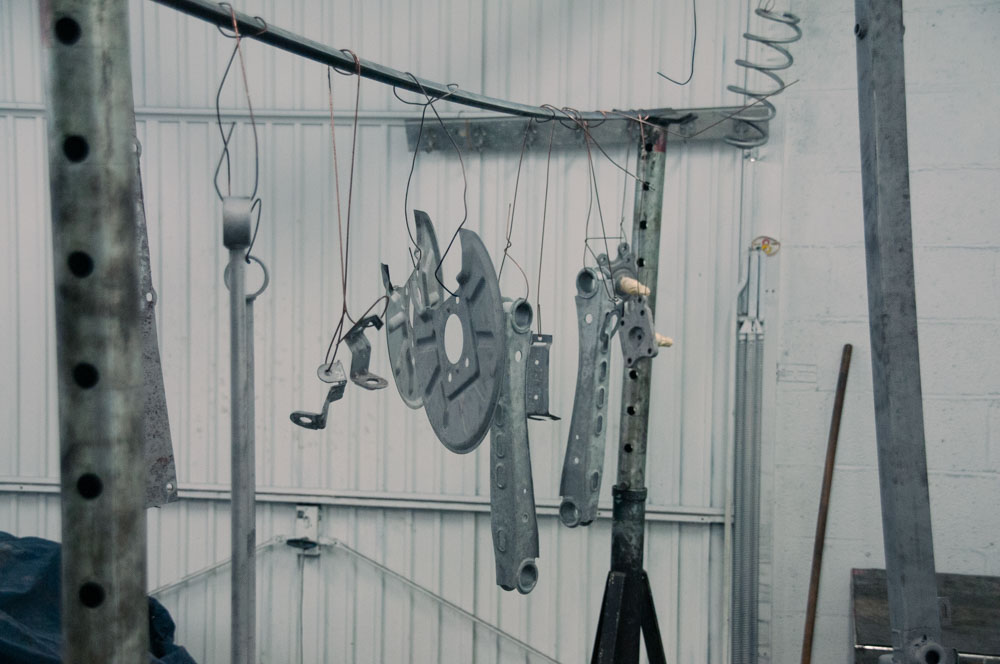

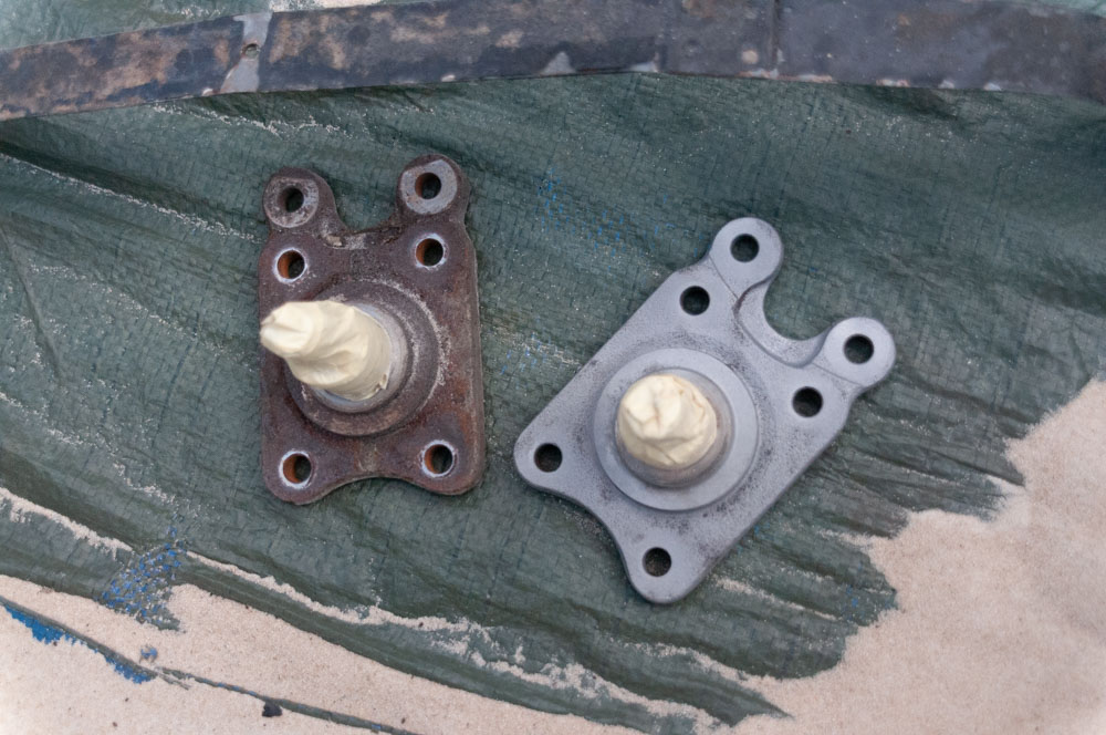

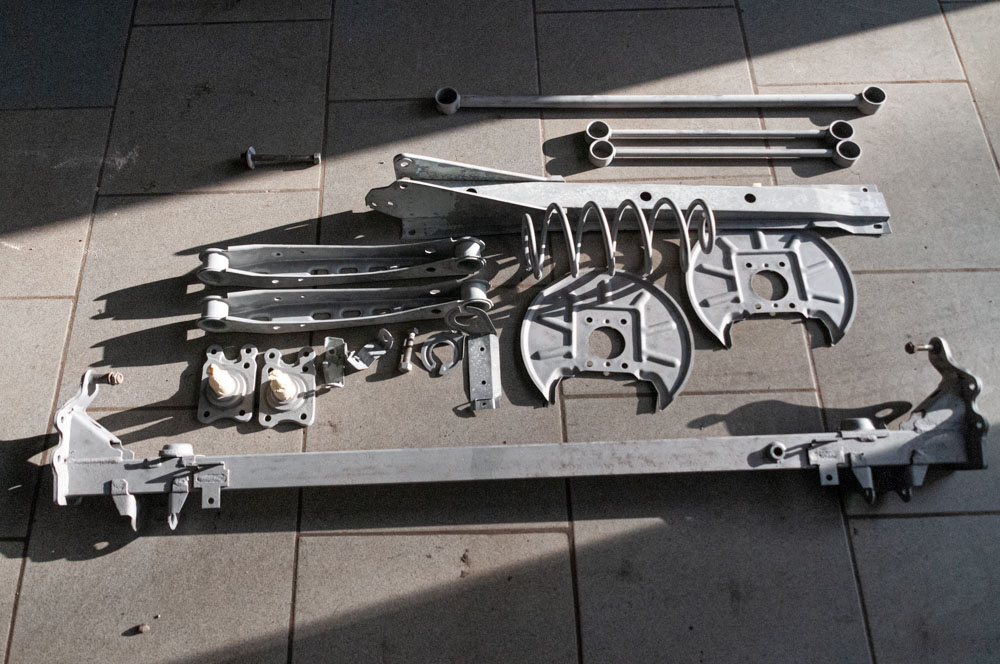

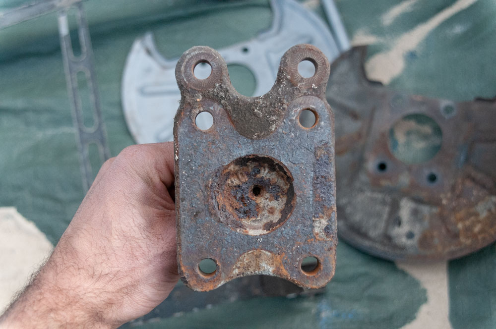

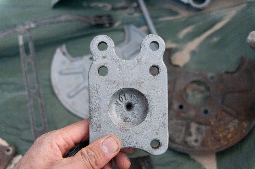

Voilà pour le sablage des pièces.
Presque tout y est passé, il me reste encore les sangles du réservoir, la barre anti-roulis et un ressort à terminer.
Une fusée arrière (avant)
Une fusée arrière (après)
Les pièces propres et nues
Début de semaine prochaine, la peinture.
Il faudra ensuite attendre les silent-blocs.

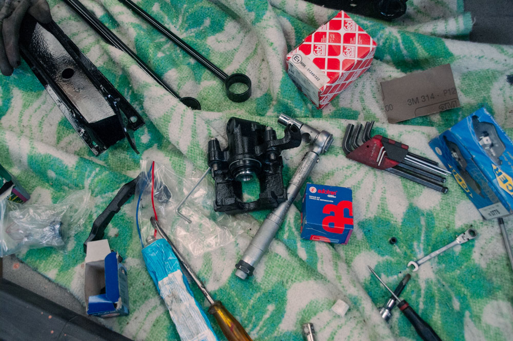

Bonjour, il y a eu des avancées.

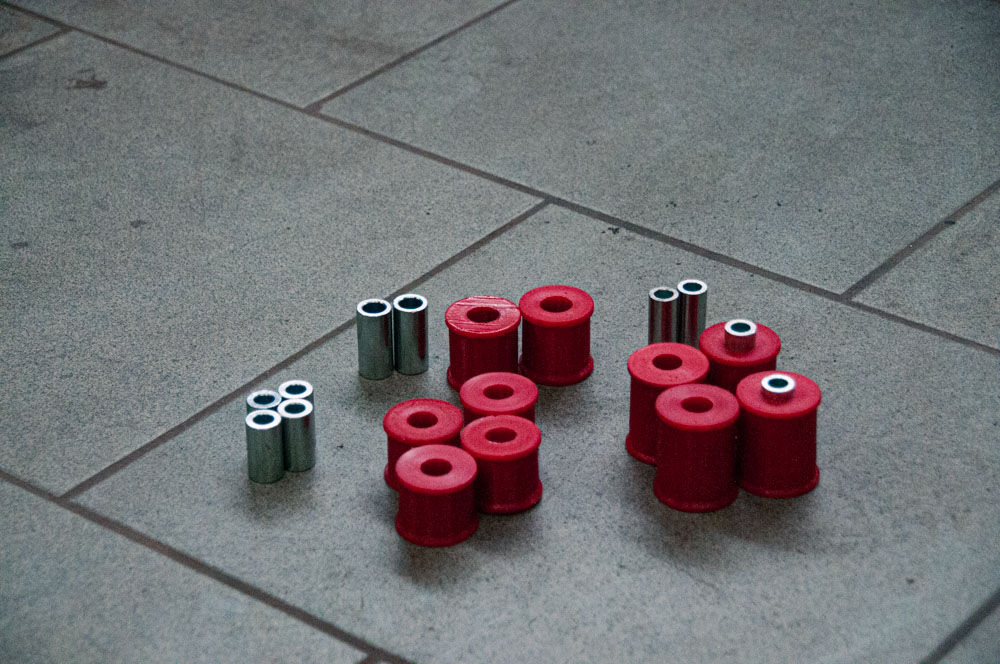

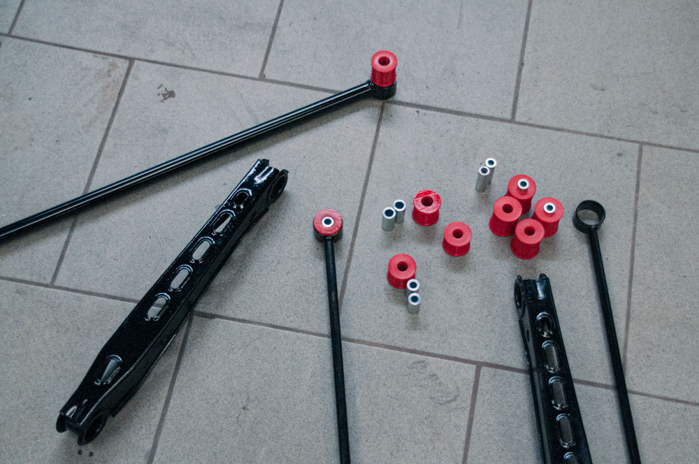

  • Les silent-blocs sont reçus et montés, (kit complet en polyuréthane)
    attention aux frais post-brexit.

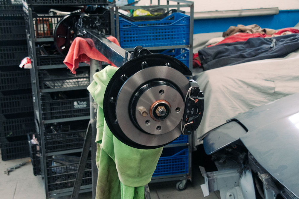

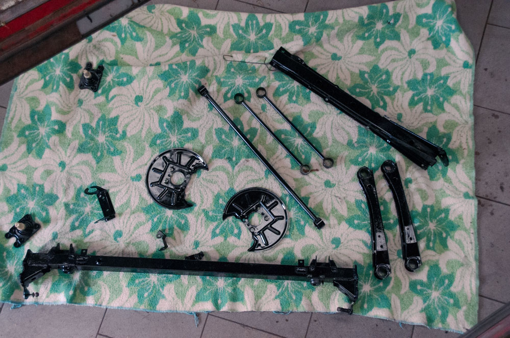

  • Le train arrière est repeint,

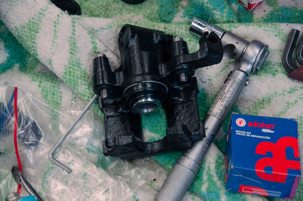

  • Les étriers de frein ont été sablés,
    ils sont montés avec des nouveaux pistons et un nouveau kit de joints, ainsi que de nouveaux disques.

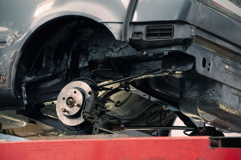

  • Le dessous arrière est repeint, après l'anti-rouille, l'anti-gravillon, le mastic sur les jonctions de tôles et le tanik pour être sur.
  • J'ai aussi refait une commande pour des amortisseurs (sachs), une pompe à eau, des biellettes de barre stab arrière.
    En l'état, il me reste le réservoir à remonter,
    la barre stab,
    les flexibles de freins,
    les câbles de frein à main,
    de l'habillage intérieur.
    Puis je peux attaquer le dessous milieu-avant.
Voilà, à bientôt pour la suite!

Super travail,Tu pourrais m'en dire un peu plus sur les Silentblocs en polyuréthane, fournisseur, marque et surtout la différence mécanique par rapport à ceux habituels en caoutchouc, merci.
Sam
Messages :37
Enregistré le :lun. 11 nov. 2019, 22:14
Re: 480 turbo (B18FT) remise en route 2
Message par Sam » dim. 27 juin 2021, 11:01
V60-V480 a écrit :
sam. 26 juin 2021, 21:55
Merci V60-V480,
Je les ai trouvé ici :
Duraflex boutique ebay
Par contre, je ne saurais te faire un comparatif avec des silent-blocs normaux car encore jamais roulé en 480.

  • biellettes de barre stabilisatrice
  • nettoyage, sablage, peinture des amortisseurs, ressorts, porte moyeux et toutes les pièces qui le nécessitaient.
  • nouveaux pistons de freins et kit de joints
  • nouvelles plaquettes
  • nouveaux disques
  • nouveaux flexibles
  • kit de joints au maître cylindre

J'ai finalement démonté l'intérieur en entier ou presque, ainsi que tous les ouvrants pour les mettre en peinture des deux côtés.
Décollé les joints de portières pour y traiter la rouille.
Le capot est un autre, il vient de la 1, l'autre avait un coin cassé (ayant 3 capots...)
Je vais reprendre des photos plus récentes, les accessoires se remontent et l'intérieur est presque entièrement remonté.
