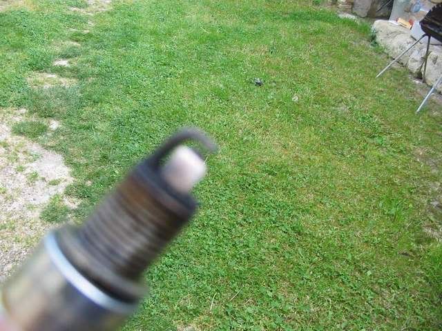

Bon moi j'ai démonté une bougie hier sur ma titine
Voila la tronche apres 32 000 km!! c pas vraiment couleur brique ! donc voila
Message par Jerlab » lun. 02 mai 2005, 09:44
C'est pas trop brique mais marron, ca m'a pas l'air trop mal ;-)
Ce soir je te fais une photo d'une bougie de la 2.0 :arrow: elle est parfaite :mrgreen:
Par contre la turbo c'est tout blanc au milieu :-| :arrow: manque d'essence :roll:
t'as été voir sur les liens de wolfen? on voit bien les couleurs et tout
Edit : t'avais fait quoi comme trajet avant le demontage :?:

Message par AOD » lun. 02 mai 2005, 10:07
HEuuu bah du coup tu crois pas que j'ai besoin de la régler?? Because j'aimerais faire ça vite!!!
Le trajet fait juste avant c chez moi à chez Morgane....donc pas loin genre 5-6 bornes mais là ça faisait un paquet de temps qu'elle etait froide!!!
Message par Jerlab » lun. 02 mai 2005, 10:13
Oui mais un petit trajet ou elle a pas trop le temps de chauffer, les bougies sont plus noires qu'apres un long trajet ;-)
En fait sur la 1e photo, on voit bien l'isolant marron et un poil noir vers l'electrode :arrow: c'est que le trajet qu'elle a fait l'a un peu "encrassée"
Genre si tu as des RdV cette semaine et que tu fais de la route, demonte apres ton rdv, elle devrait etre plus marron ;-)
Pour moi ca m'a pas l'air mal a ce niveau là.
A voir d'autres avis, mais pour moi pas de souci ;-)
Message par PiK@cHu » lun. 02 mai 2005, 11:34
je pense a pe près comme mon lapin
bougies assé encrassées :-|
tire quelque bonne bourre :-D et a la fin de la journée regarde "l'éclat"
sur ma turbo, elles sont presque rouge brique (un pe pale a mon gout) mais presque parfaite, sauf qu'elle fait po loin de 3 en CO :-|
Message par Jerlab » mar. 03 mai 2005, 08:31
Voilà des photos d'une bougie de la 2.0L ;-)
ici
et là
et ici aussi
Wala ;-)
