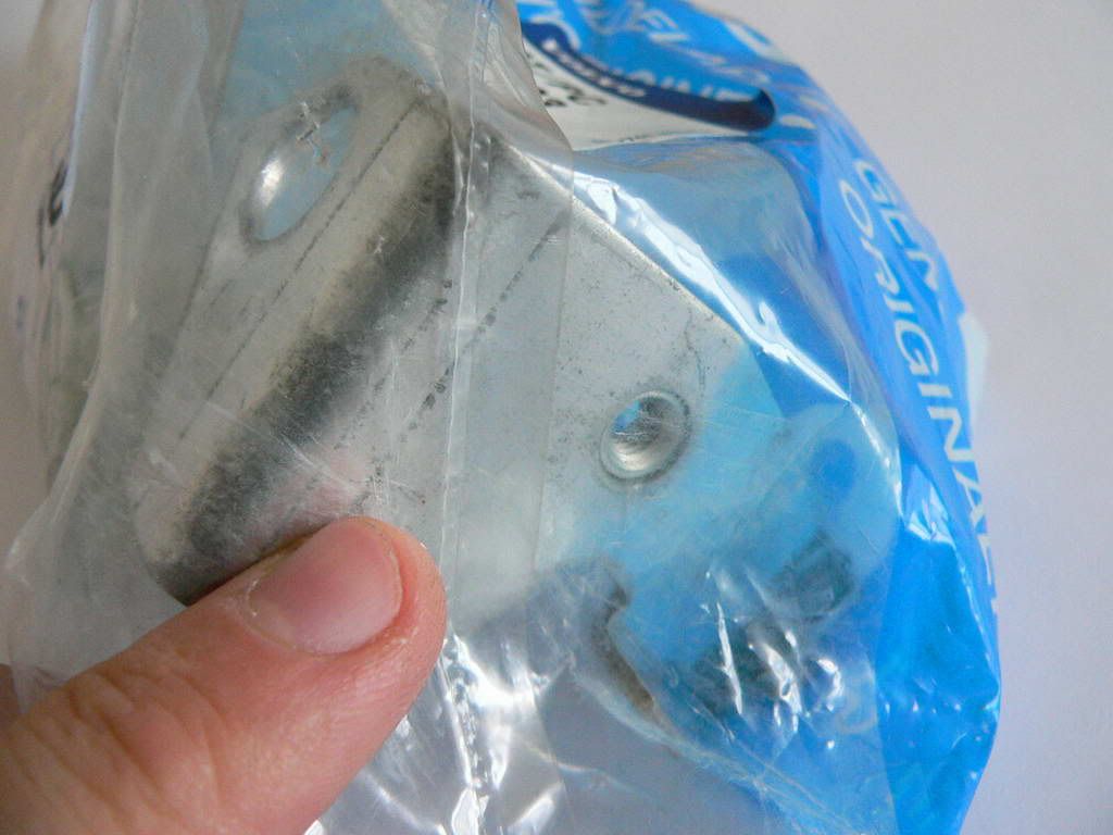

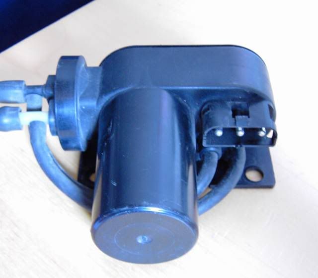

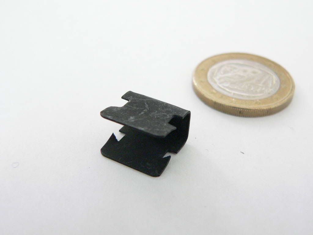

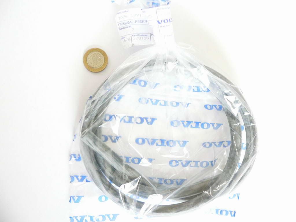

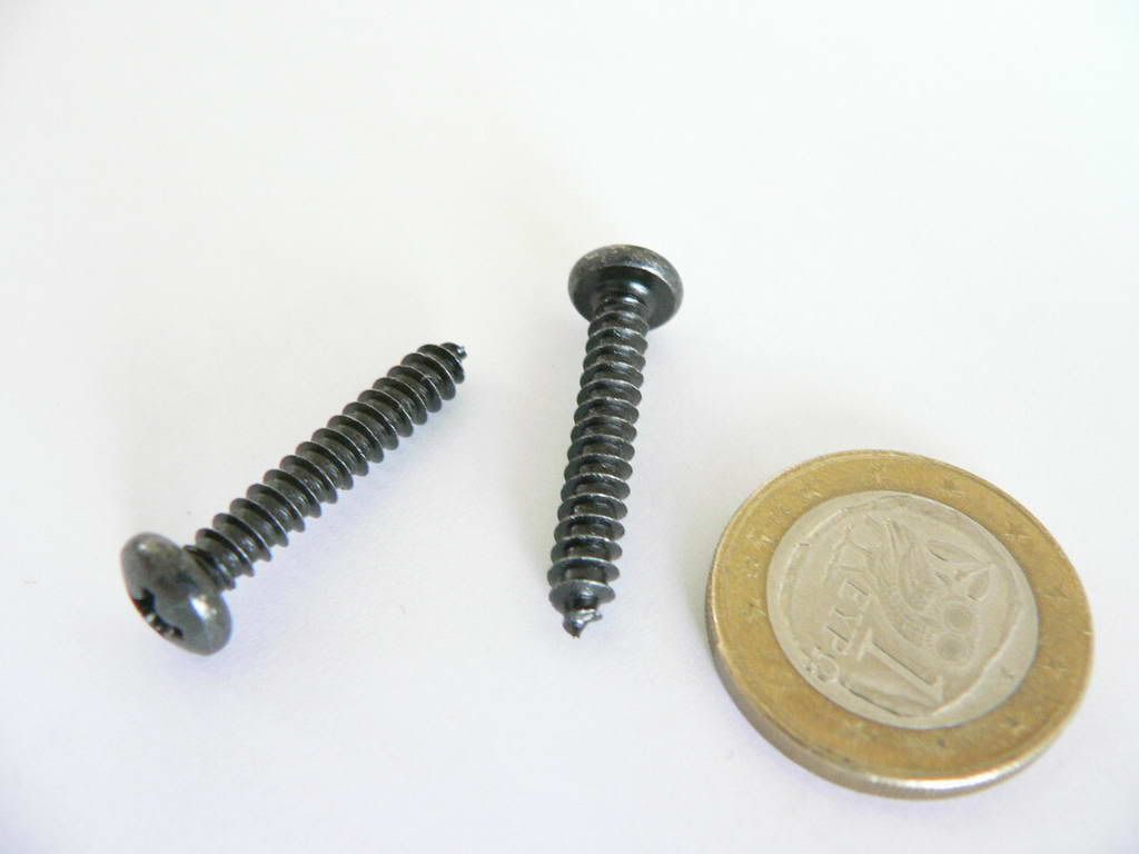

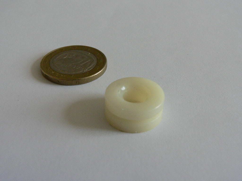

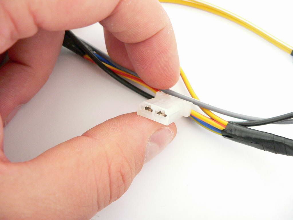

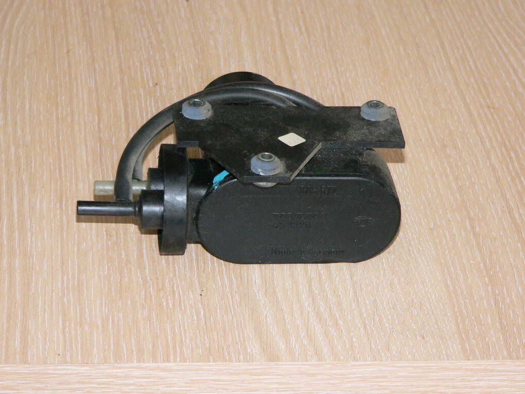

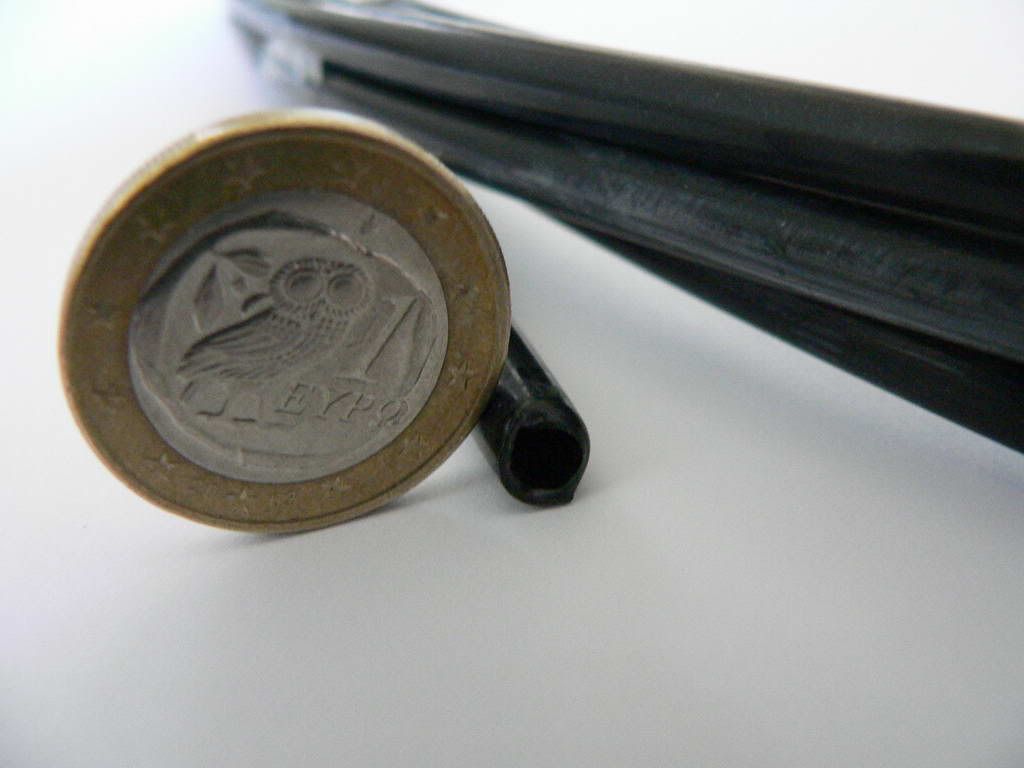

Régulateur de vitesse : les pièces en détail
Voici l'ensemble des pièces qui composent le régulateur de vitesse Volvo, pour un montage sur 1.7 L Turbo (B18FT) avec boîte mécanique. Les pièces spécifiques pour le 2.0 L (B20F) sont indiquées à la suite, en orange.
Pour me les procurer, j'ai écumé eBay pour le commodo et l'unité de commande et un vendeur de pièces Volvo aux Pays-Bas (http://www.Autorima.nl) pour la pompe à vide. Pour le reste des pièces, j'ai contacté Daniel480 sur le forum Europe, puisqu'il a monté un cruise sur son Two-Tone Turbo project. Il m'a alors donné l'adresse électronique de son vendeur Volvo, qui, lui, m'a donné celle de son magasinier, Peter van Drie. Si certains sont intéressés, je donnerai son adresse si et seulement si cette demande est motivée. Peter est très patient, mais son métier est de vendre des pièces, pas de répondre à des emails en masse.
L'ensemble du kit en pièces détachées s'élève à environ 830 € TTC.
En me procurant les pièces chères sur eBay, j'arrive à un total de 398 €.
Voici la liste, composée de deux parties. A côté du nom français, j'ai placé le nom anglais en italique. Parfois, et n'étant pas spécialiste, j'ai laissé l'anglais comme langue unique, n'arrivant pas à traduire.
LE KIT DE BASE DE CONTROLE DE CROISIERE (plus disponible) réf. 3466152-0
Plug (?) réf. 941269 2,55 HT en NL
Vis cruciformes/cross recessed (x2) réf. 955132 0,15 € HT en NL (prix par pièce)

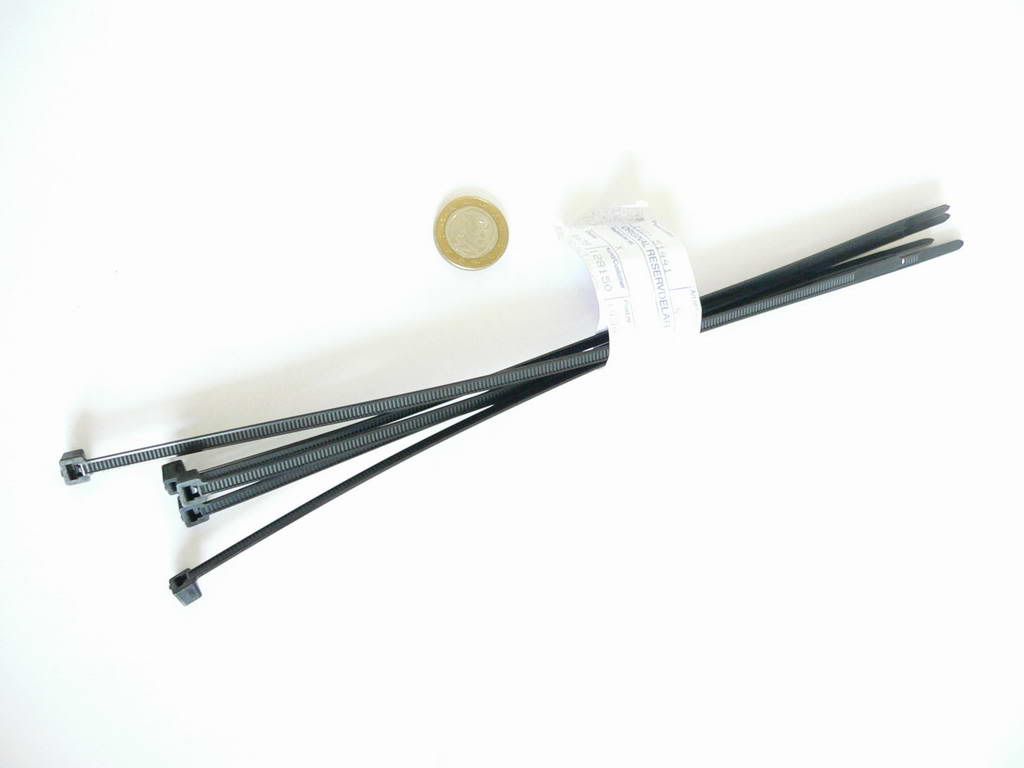

Serre-câbles/cable tie (x5) réf. 983750 0,25 € HT en NL

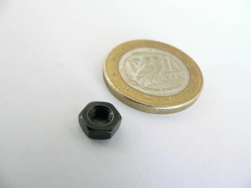

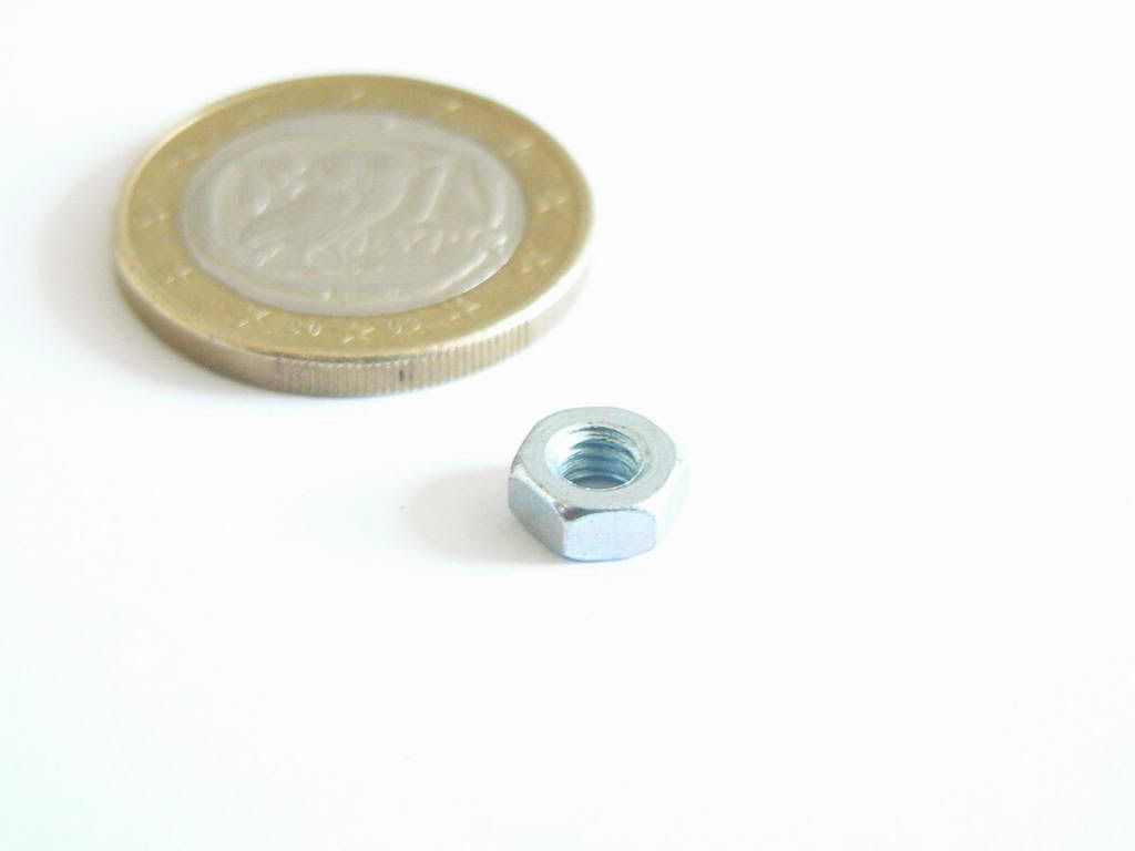

Ecrou hexagonal/hexagon nut réf. 955779 0,15 € HT en NL
Ecrou hexagonal/hexagon nut réf. 955780 0,15 € HT en NL

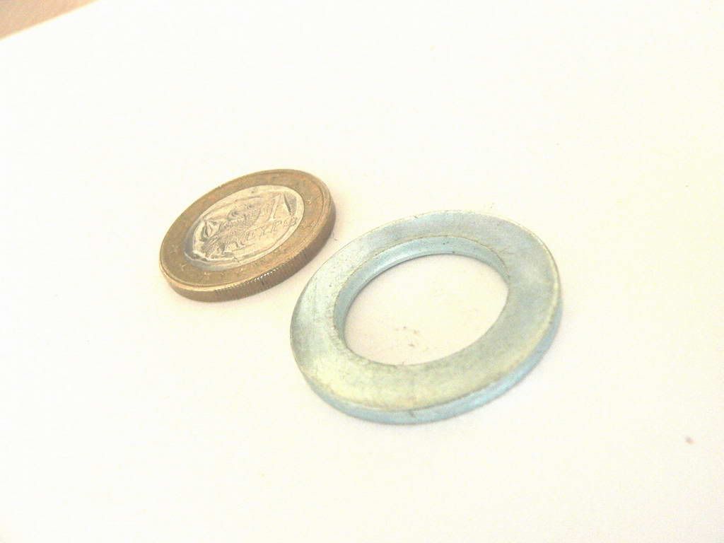

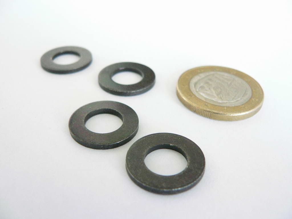

Rondelle/ring (x4) réf. 955894 0,15 € HT en NL (prix par pièce) (15,5 mm)

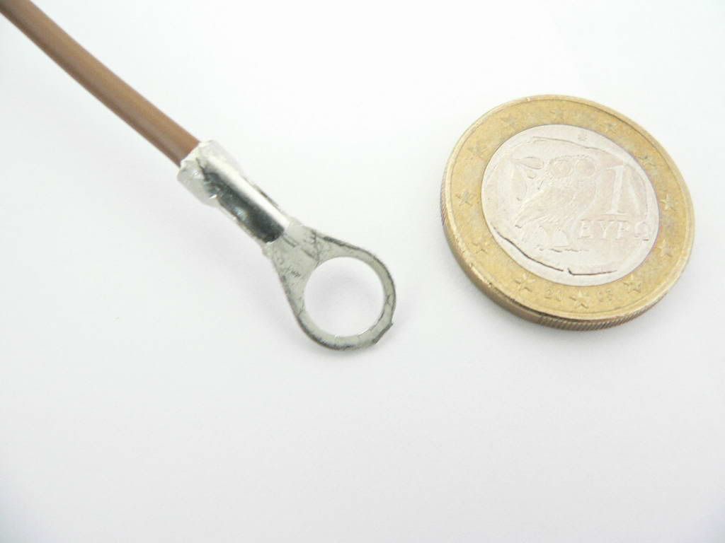

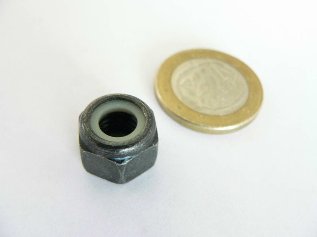

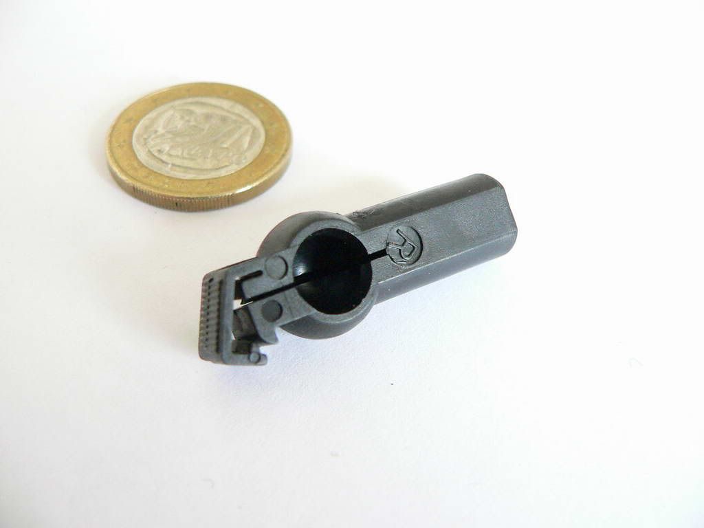

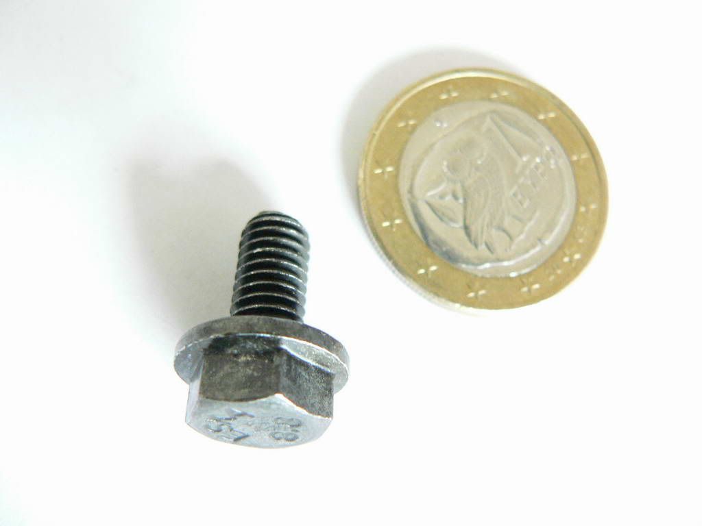

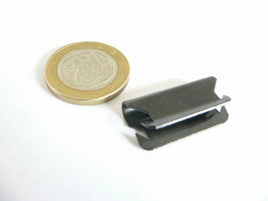

Ecrou/lock nut (photo n°2) réf. 963106 0,15 € HT en NL (12,5 x 9 mm)
"Vis de bride" (?)/flange screw réf. 965175 0,15 € HT en NL

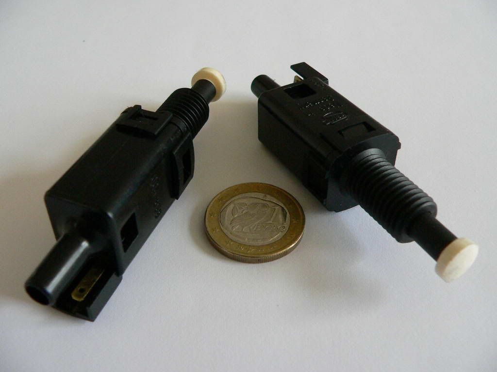

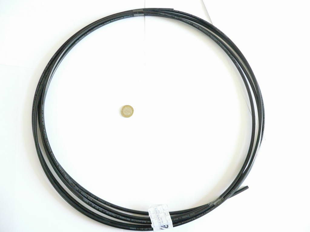

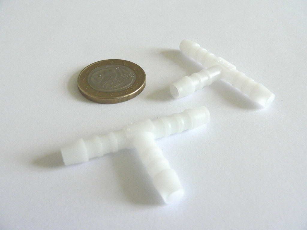

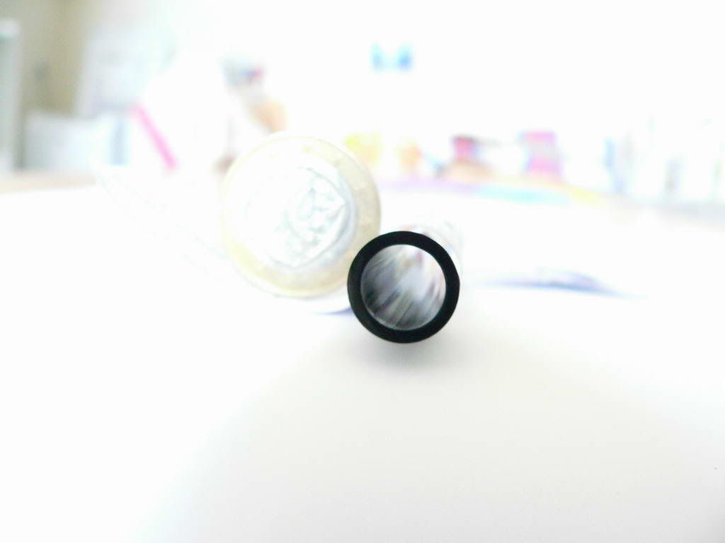

Flexible/hose (photo n° 2) réf. 3100195 15,40 € HT en NL (1015 x 11 mm (diam. intér. 9mm))

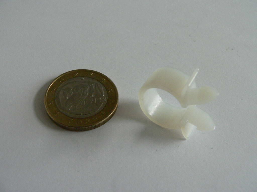

Collier de serrage (?)/clamp (photo n° 2) réf. 3120969 0,35 € HT en NL (25 x 12 x 8 mm)
Collier de serrage (?)/clamp réf. 3120975 0,65 € HT en NL

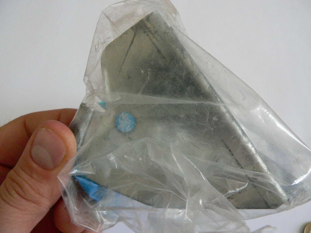

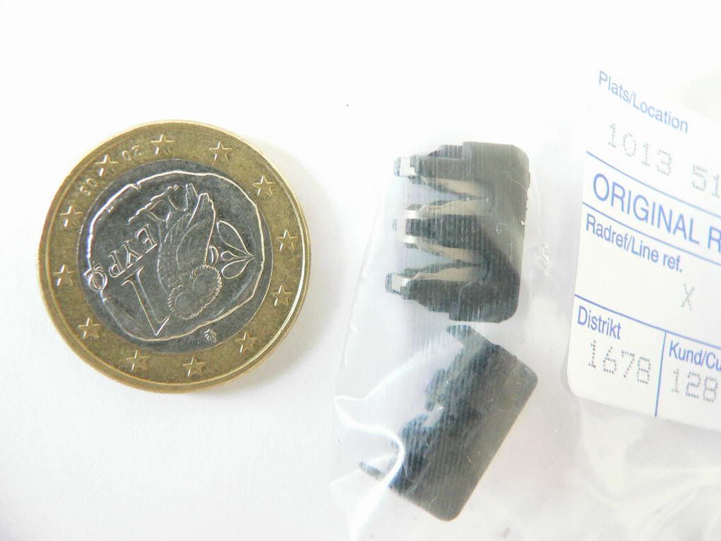

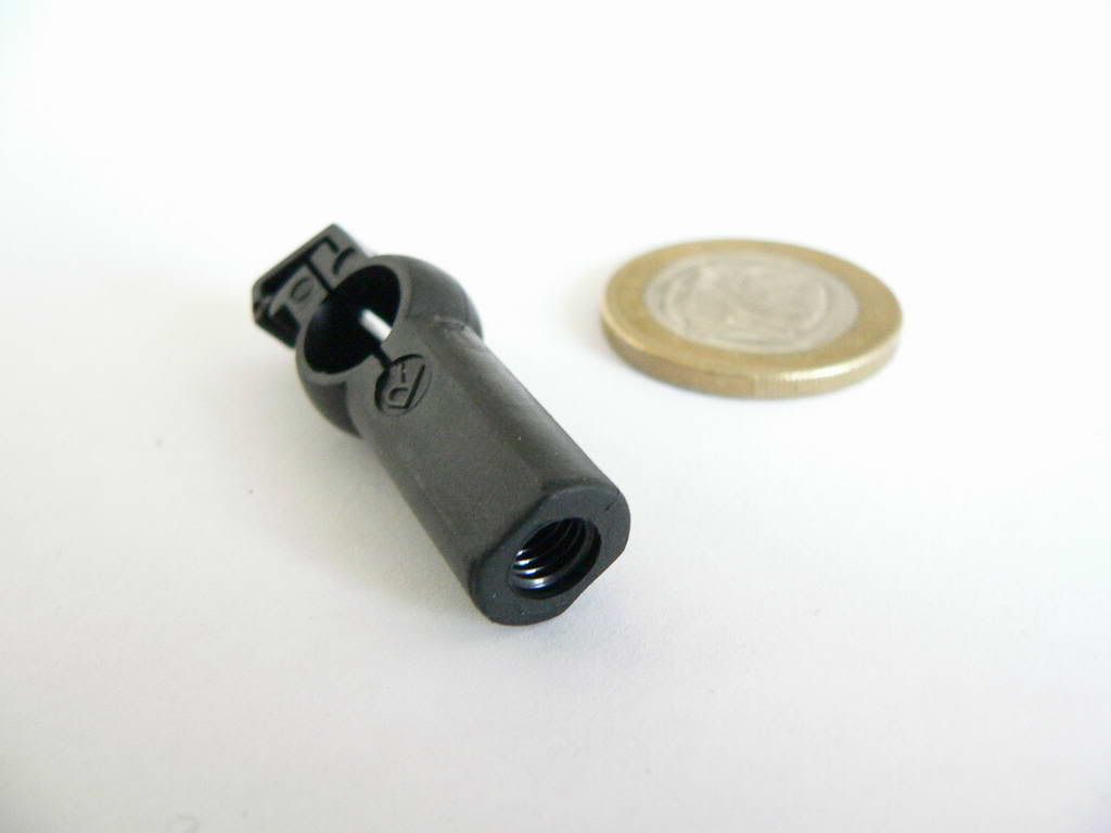

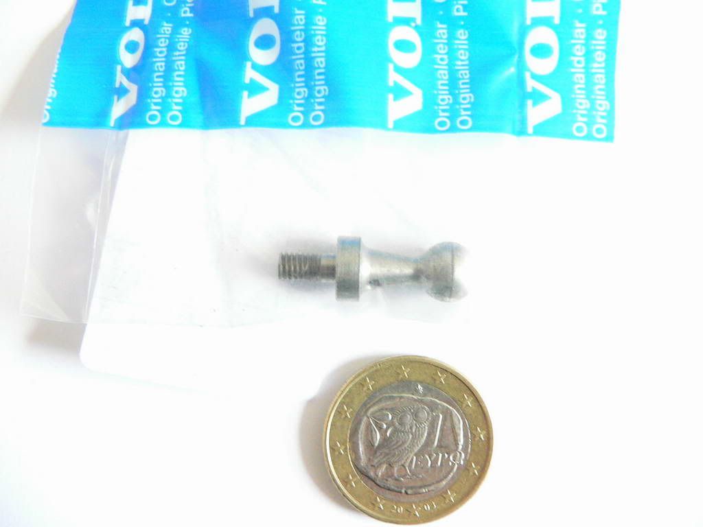

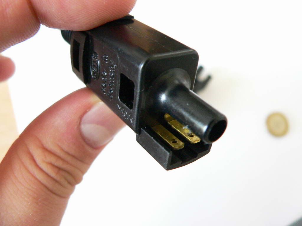

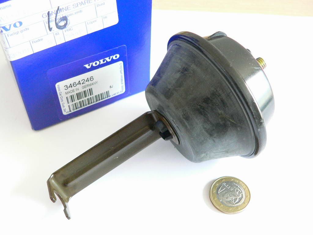

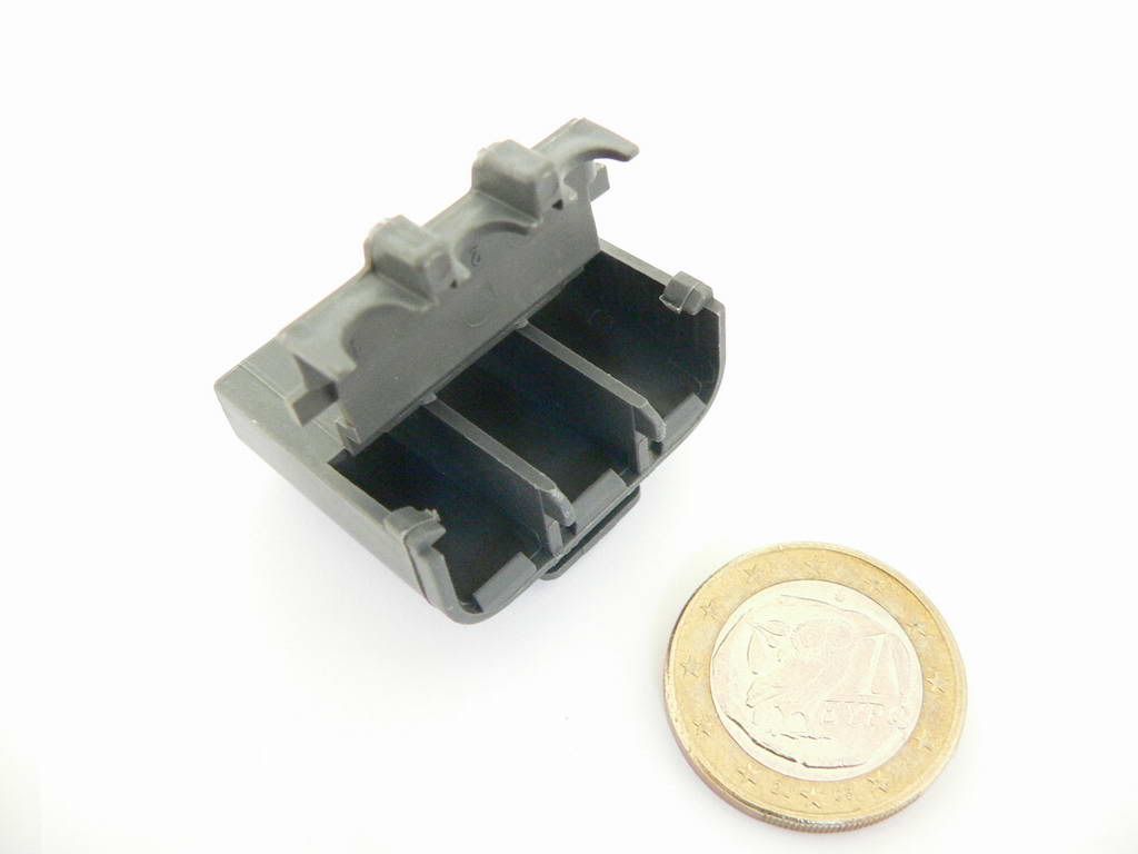

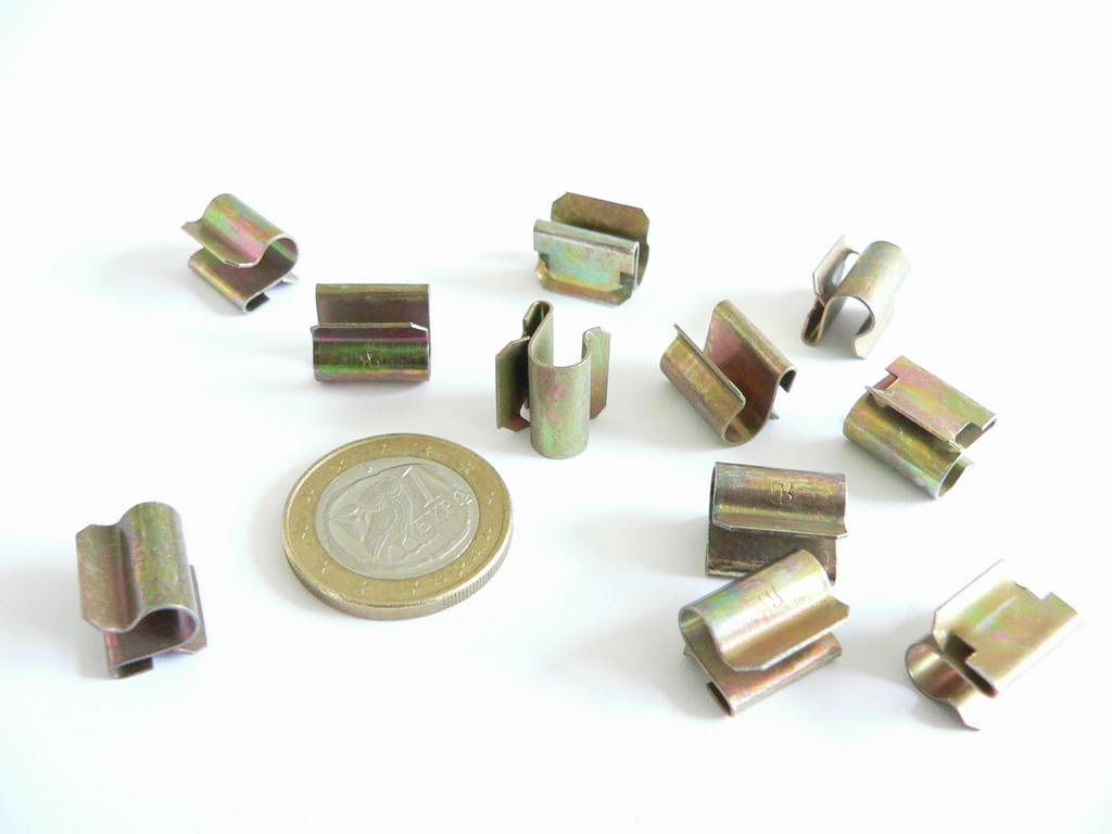

Rotule/link (photo n° 2 ; photo n° 3) réf. 3121048 1,15 € HT en NL (34 mm)
Ecrou hexagonal/hexagon nut réf. 3121192 1,40 € HT en NL (19 x 10 mm)
Tuyau en T/t-pipe (x2) réf. 3121261 1,15 € HT en NL (prix par pièce) (41,5 x 25 mm)

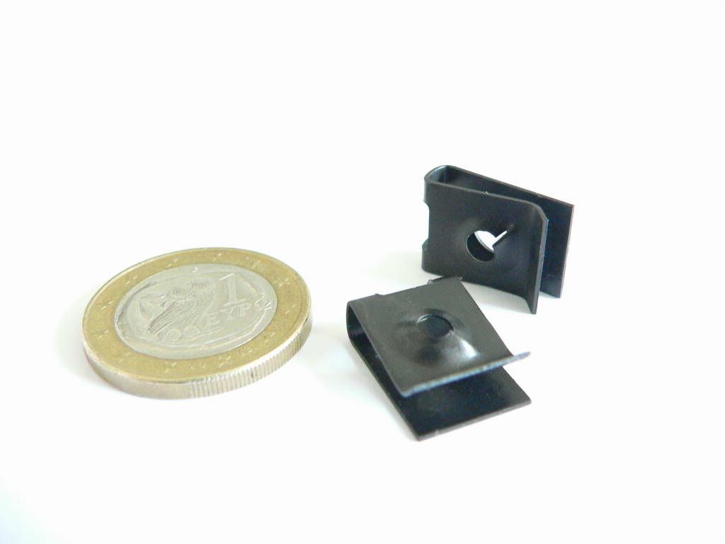

"Clip percé"/Spring nut réf. 3278139 0,40 € HT en NL (11 x 15 x 5 mm)

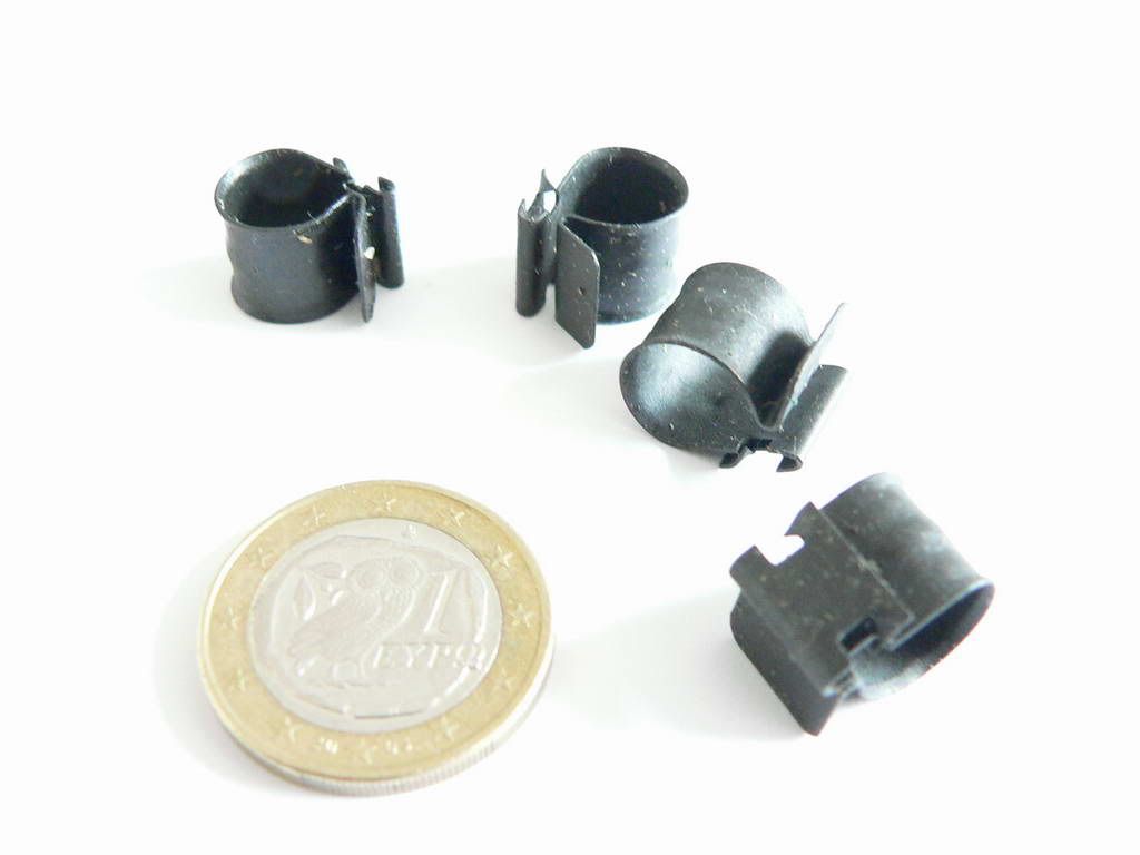

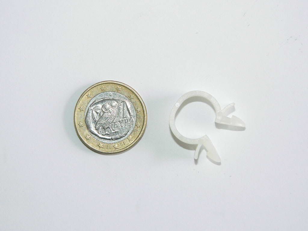

Clip (x11) réf. 3298797 0,45 € HT en NL (prix par pièce) (13 x 10 x 9 mm)

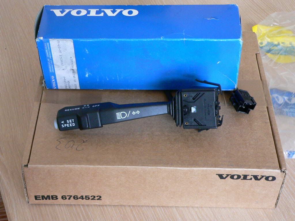

Interrupteur USA [sic]/switch (~commodo) réf. 3402175 63,50 € HT en NL (payé 47 € FDP in sur eBay.de) et 69,8 € HT acheté chez J.F.C. CAEN, le 27/01/2007. Fait amusant : l'intitulé du produit sur facture est INTERRUPTEUR USA, ce qui prouve bien les projets américains qu'avait formés Volvo pour sa 480.

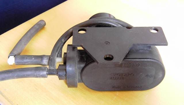

Soupapes de pédales d'embrayage et de frein/air vent valve (photo n° 2 ; photo n° 3) (x2) réf. 3412766 15,75 € HT en NL (79 x 20 x 21 mm)

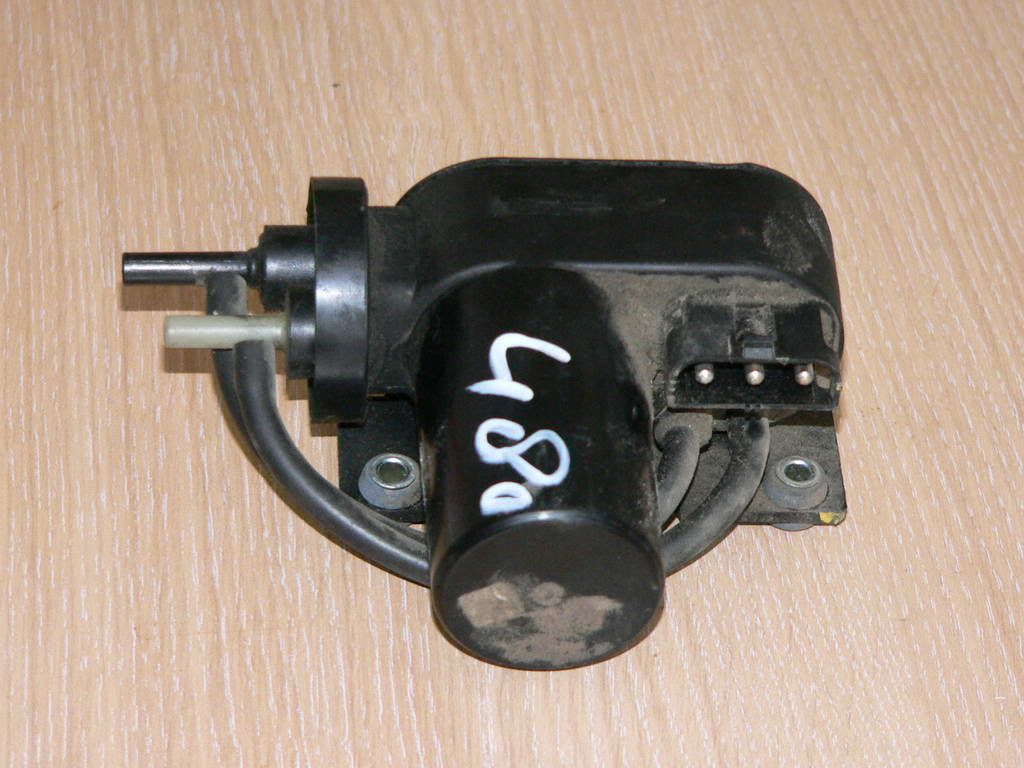

Pompe à vide (ou servopompe)/vacuum pump réf. 30809208 (ex-3412773) 199 € HT en NL, 235 € HT en France (www.Autorima.nl m'a envoyé une pompe de 940 (photo n° 2), réf. 1273226, payée 25 € (en neuf, chez Volvo, dans les 115 € de mémoire), en me disant que c'était la même que sur 480. Effectivement, les photos envoyées par Daniel480 tendent à le prouver (photo n° 1 ; photo n° 2 ; photo n° 3 ; photo n° 4 ; photo n° 5). C'était le seul point noir au bon fonctionnement définitif du système, ainsi que sa fixation, puisque je n'ai pas les trois vis en caoutchouc. Mais au final, ça fonctionne parfaitement et nous l'avons fixée avec des vis et des écrous. Etonnant tout de même que la pompe de 940, si semblable à celle de la 480, coûte moitié moins cher, chez Volvo !)

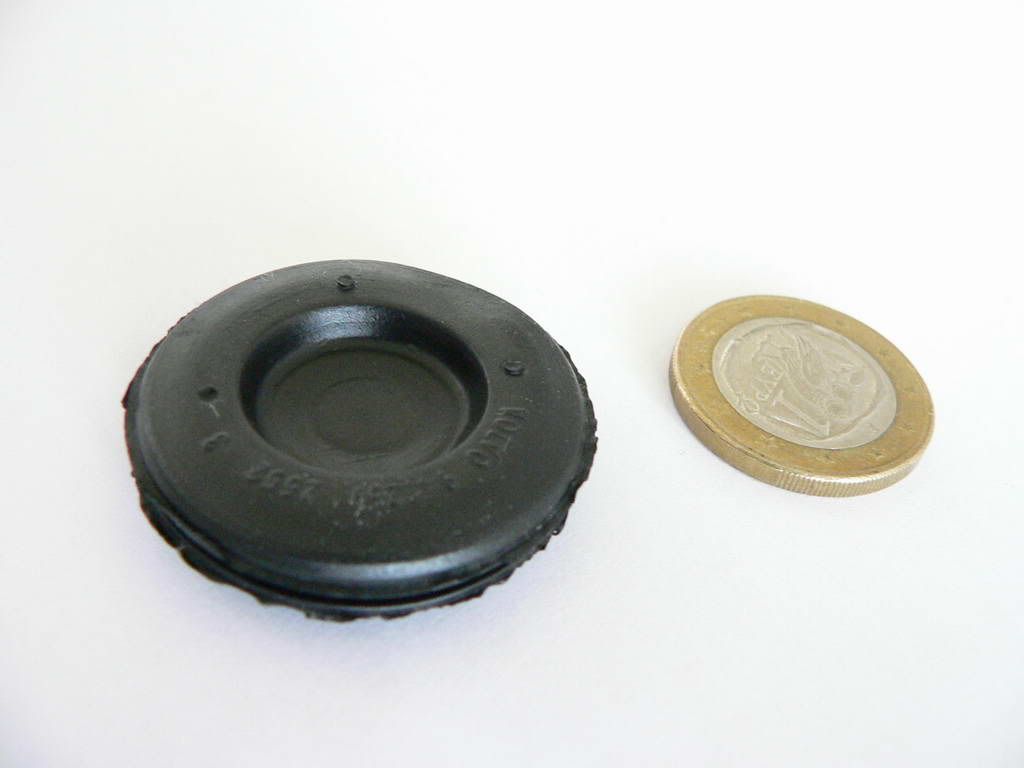

Oeillet/grommet réf. 3415117 0,70 € HT en NL (16 x 7 mm (diamètre intérieur 6,5 mm))

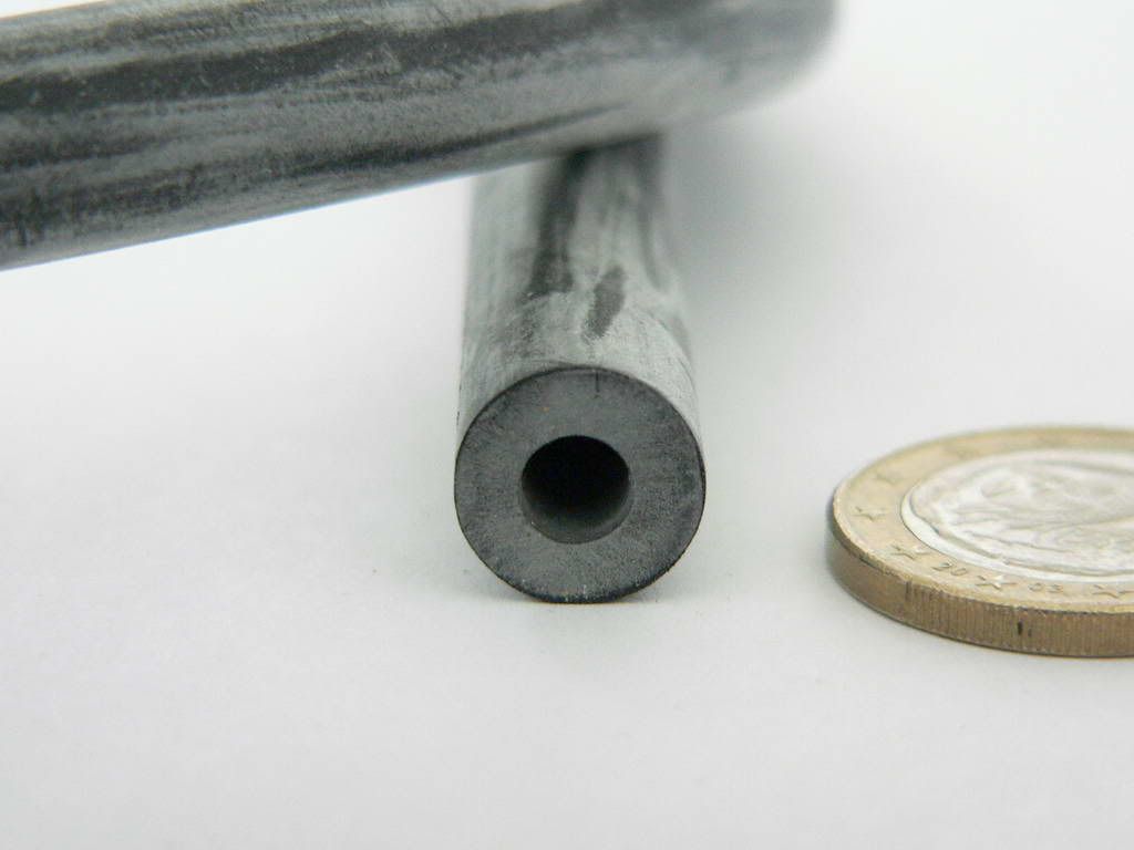

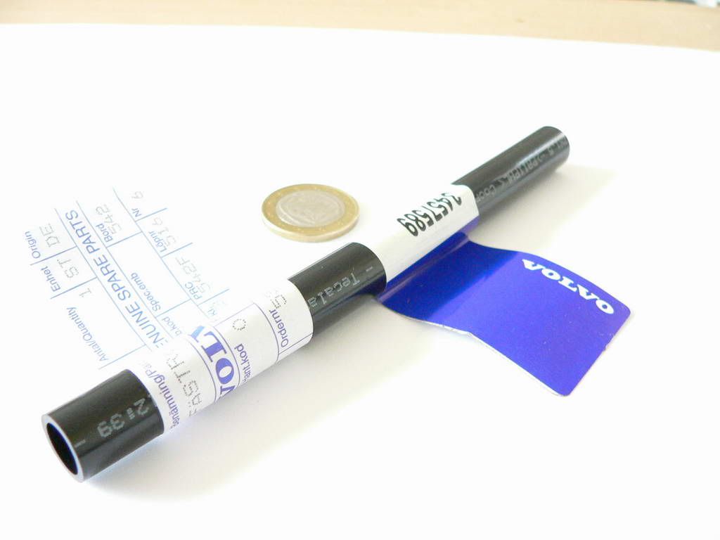

Tuyau/pipe (photo n° 2) réf. 3457589 2,30 € HT en NL (145 x 12 mm (diamètre intérieur 9 mm))

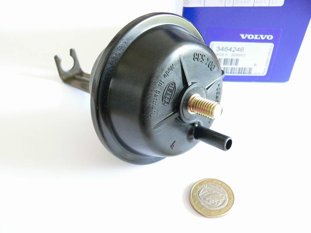

Servodépression/vacuum valve (photo n° 2 réf. 3464246 17,20 € HT en NL

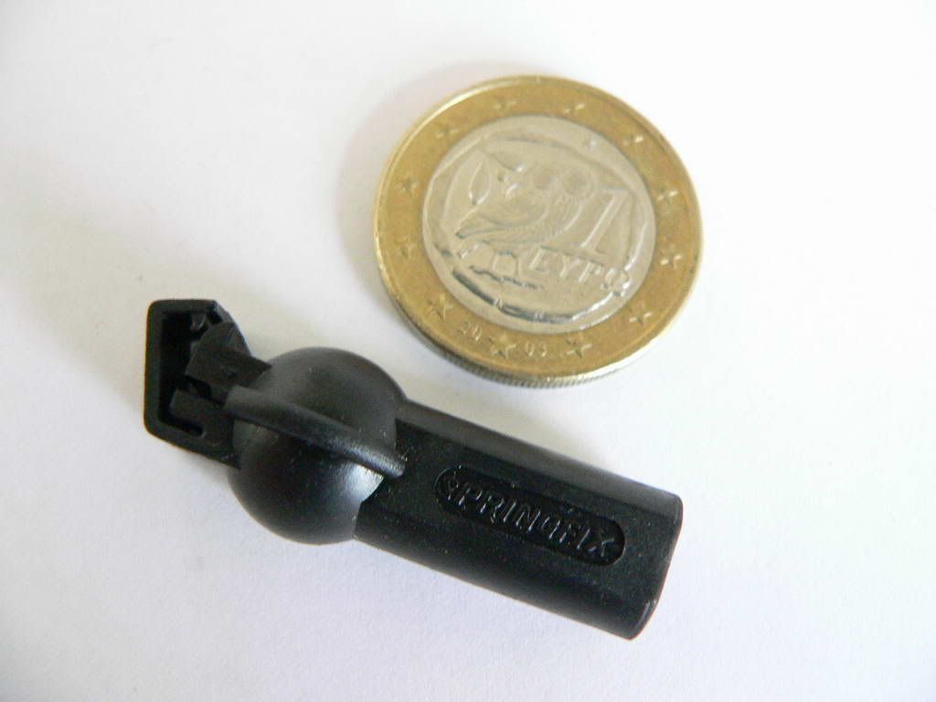

Bille/ball socket réf. 3464568 7,20 € HT en NL

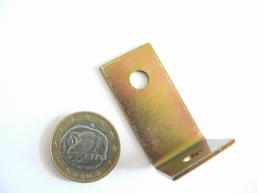

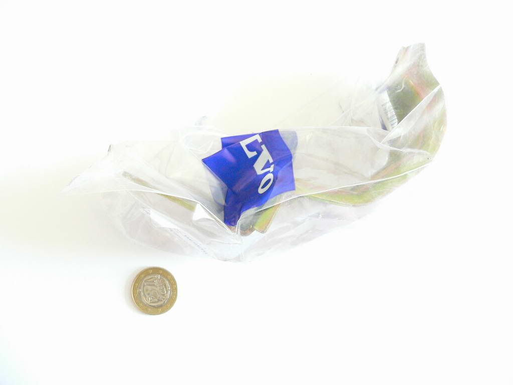

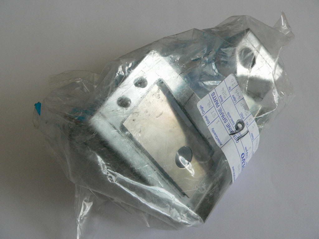

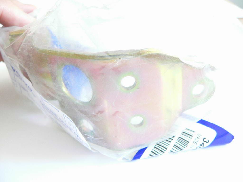

Support/bracket (photo n° 2 ; photo n° 3) réf. 3464903 18,10 € HT en NL

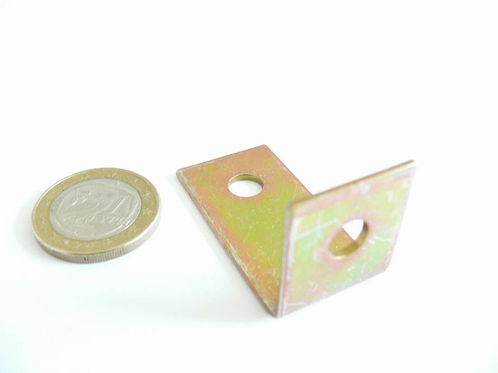

Support/bracket (photo n° 2) réf. 3465025 3,45 € HT en NL (40 x 20 x 24 mm, diamètre des trous : 6,5 mm)
(support pour 2.0 L : réf. en attente)
Flexible/plastic pipe (photo n° 2) (x4) réf. 3465328 3,20 € HT en NL (prix par pièce)

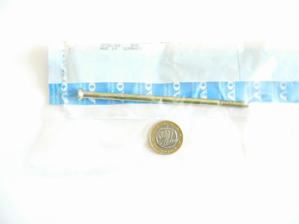

Tringle/rod réf. 3465631 1,80 € HT en NL
(Tringle pour 2.0 L : réf. 3470486-6)

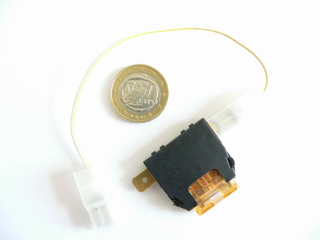

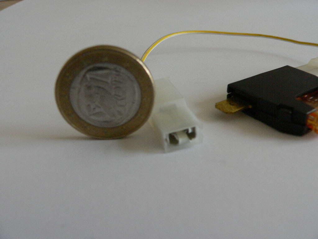

Fusible (?)/cable harness (photo n° 2) réf. 3466251 4,70 € HT en NL
Support/bracket (photo n° 2 ; photo n° 3) réf. 3468366 5,45 € HT en NL
(Support pour 2.0 L : réf. 3470192-0)

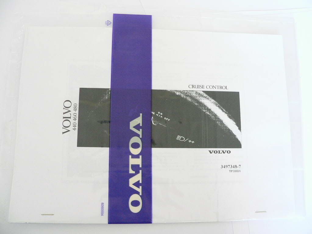

Notice d'installation/Assembly instruction réf. 3497337 0.05 € HT en NL (téléchargeable en PDF sur le site Europe)
Manuel utilisateur/owners manual réf. 3497348 0,05 € HT en NL (l'équivalent est dispo sur VolvoForLife, dans leurs fiches techniques)
Ecrou/nut réf. 3920528 0,55 € HT en NL (7 mm)
Collier de serrage/hose clamp (x4) réf. 3923349 0,55 € HT en NL (prix par pièce) (14 x 10 x 15 mm)
Collier de serrage/clamp (photo n° 2) réf. 3923351 0,65 € HT en NL (21 x 22 x 8 mm)
Rondelle/ring réf. 3923362 0,45 € HT en NL (27,5 x 2 mm (diamètre intérieur 17,5 mm))
Flexible coudé/elbow pipe (x2) réf. 3923350 indisponible (à la place, le magasinier m'a vendu deux flexibles utilisés dans le système de régulateur de vitesse sur 850, soit réf.1389574 2,15 € HT en NL (prix par pièce))
KIT E-TACHO LHD B18 réf. 3466154-6 (prix inférieur au kit B20F et dispo en France)

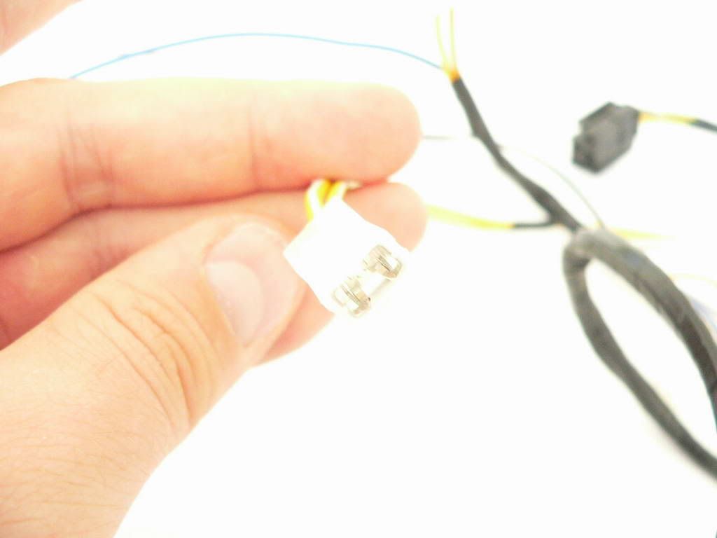

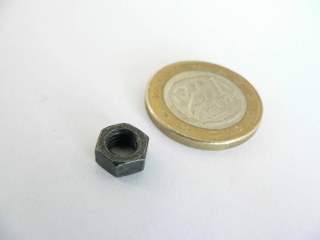

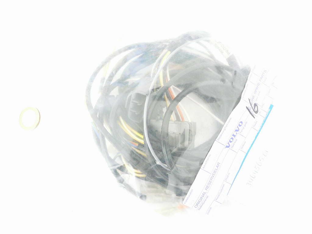

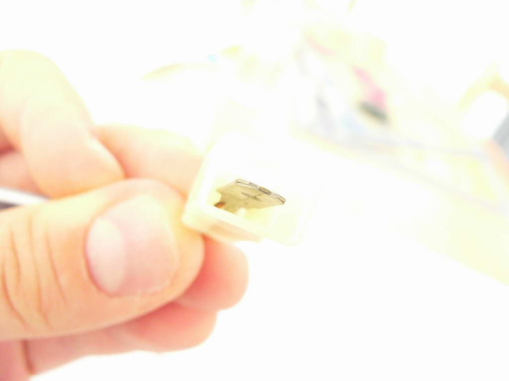

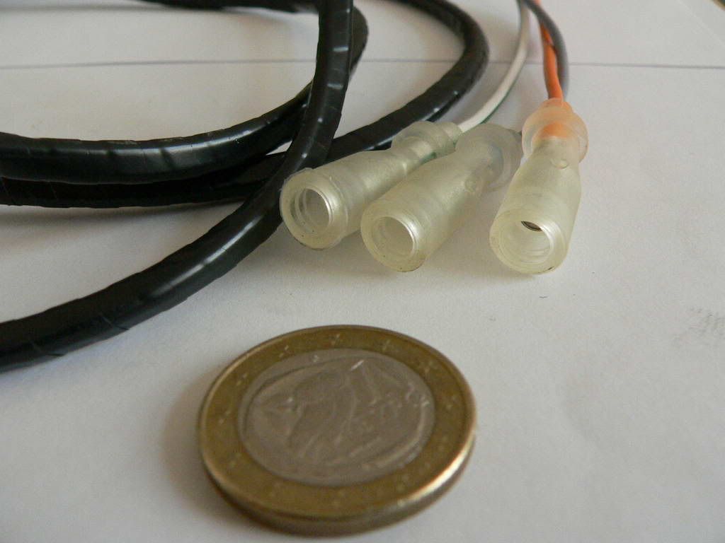

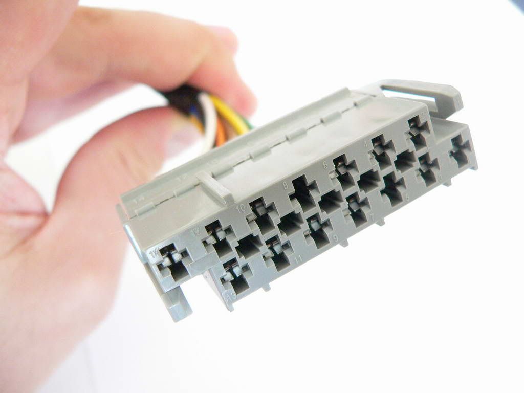

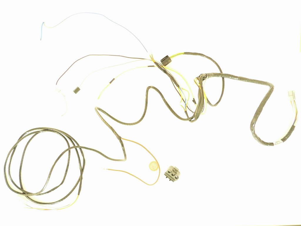

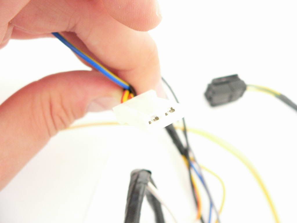

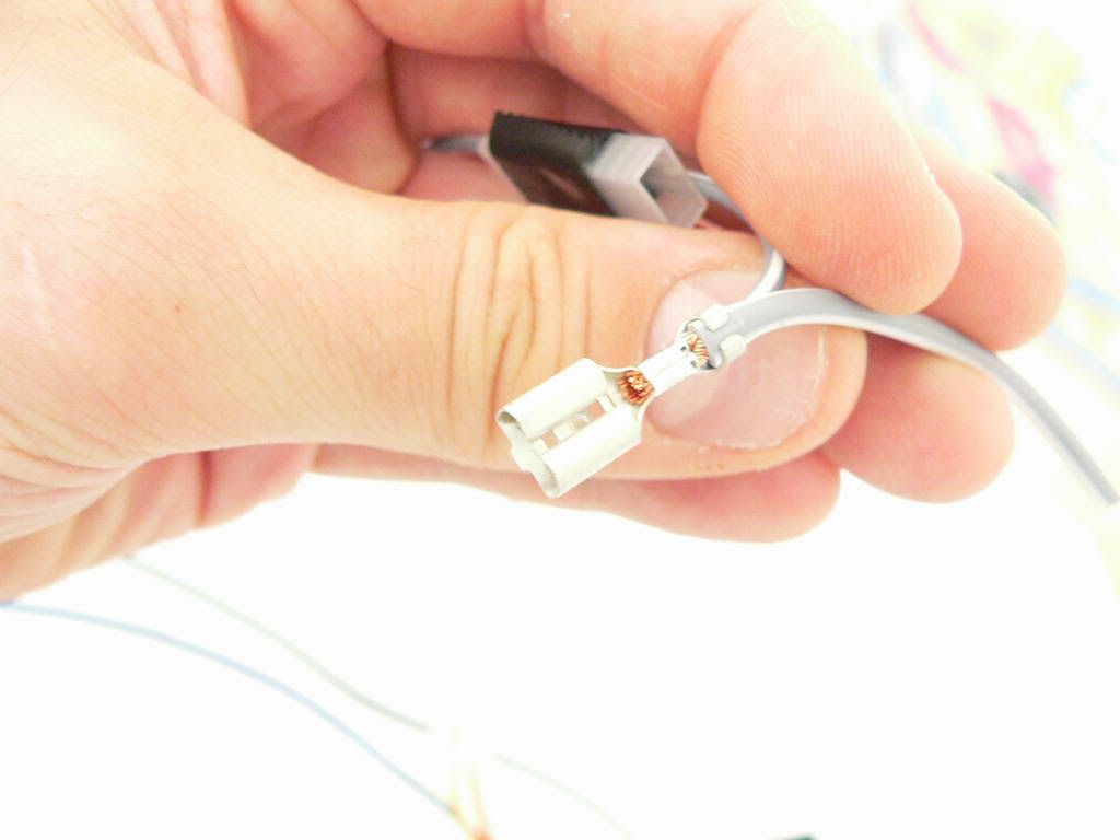

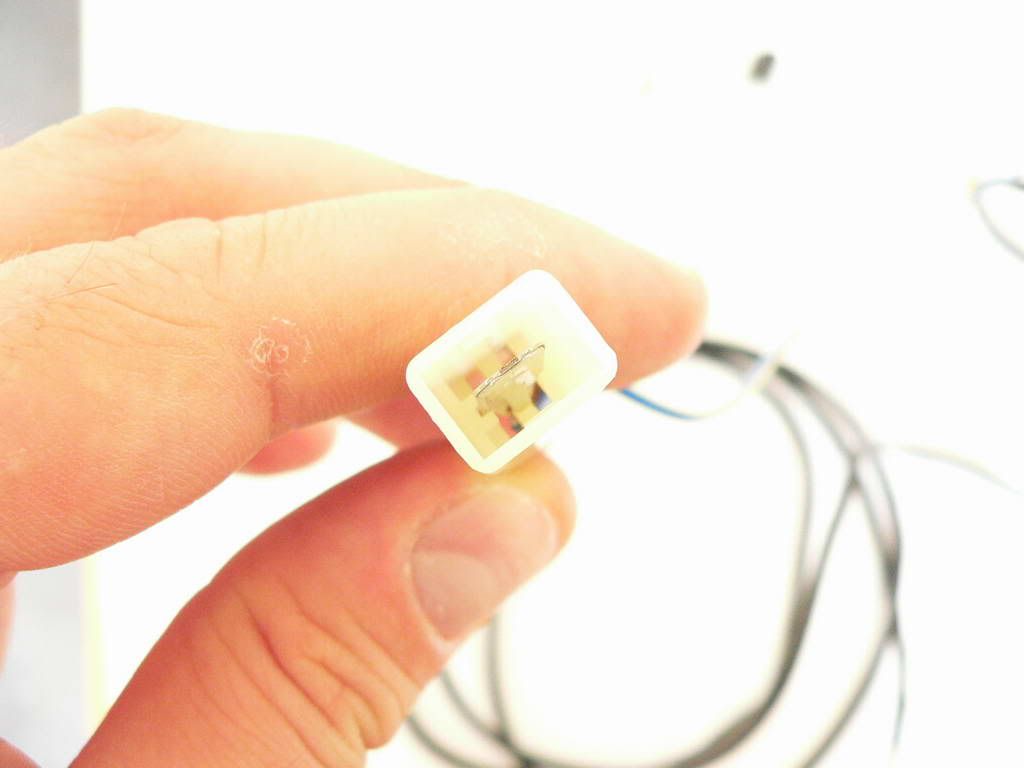

Faisceau de câbles/cable harness (photo n° 2 ; photo n° 3 ; photo n° 4 ; photo n° 5 ; photo n° 6 ; photo n° 7 ; photo n° 8 ; photo n° 9 ; photo n° 10 ; photo n° 11 ; photo n° 12 ; photo n° 13 ; photo n° 14) réf. 3464565 88 € HT en NL

Le prix des pièces c'est chaque fois avec la pièce de 1 euros compris?
Moi je veux bien te racheter les petites pièces à 0.25 euro avec la pièce de 1 euro à coté...
Je viens d'acheter un truc sur ebay ou le type avait mis son téléphone portable à coté pour donner une échelle, il avait quand même jugé bon dans la description de mentionner que le télphone n'était pas compris

ouah c'est genial, merci bcp de t'etre donné tout ce mal.
en fait il y a bcp de chose qui sont approvisionnable ailleurs, toute la quincaille quoi. voir la pompe sur d'autre voiture, ça ressemble vraiment à celle d'une saab, mais bon mefiance elle n'ont peut etre pas les même caractéristique.
ensuite il faudrait faire une copie du faisceau......
et trouver un stock de commodo, pour que tout le forum puisse avoir son cruise controle.

Bah c'est ce que je me suis dit, en commandant les pièces : j'ai tout commandé et ça pourra servir à ceux qui suivront (envoyez 5 € à JeanPète...
). Il est clair que le vendeur m'a fait payer son travail de recherche. Reste que ça sent son monopole chèrement monnayé (le mail qui me donnait enfin toutes les références - jusque-là, je n'avais eu que l'intitulé des pièces - portait la mention "Top secret"
@Ben : il y a de grandes chances pour que la Saab soit compatible, car sur eBay, certains vendeurs US proposent des pompes Saab (modèle ?)/Volvo 900. Donc si la compatibilité Volvo 400/900 est vérifiée, cela devrait confirmer ta remarque.
Pour la pièce, c'est 1 € grec (la chouette est l'attribut d'Athéna-Minerve. D'ailleurs, c'est écrit "epsilon-upsilon-rhô-ôméga"...). Désolé pour ceux que ça a énervé, mais je pensais que ce serait plus facile de se rendre compte à échelle, pour ceux qui auront la gentillesse de situer les pièces sur leur propre système.
Dans les 6H de boulot pour ce post, quand même ! Sans compter que ce n'était que rassembler les infos collectées depuis 6 mois... Si vous voulez le nom des pièces en hollandais ou en suédois, ça doit pouvoir se faire.
Blague à part, j'ai cherché une pompe sur un site de passionnés suédois qui ont un "grenier" dans leur assoce et même eux n'en avaient plus...
