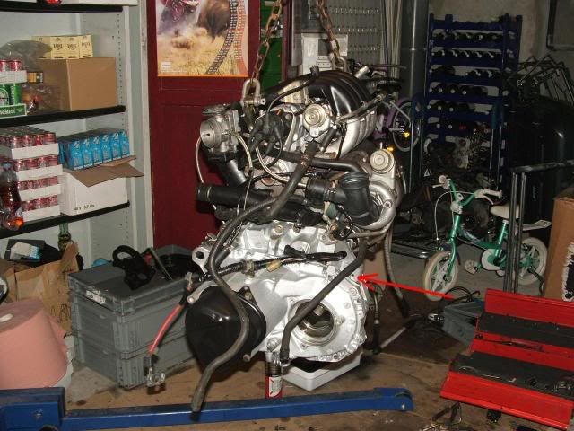

Re: cable compteur 460 TD
Message par boudav67 » mer. 09 déc. 2009, 00:43
ah! ce montage rino :evil:
normalement il y a une sorte de goupille ou vis traversant le support et a fleur de l'axe du cable
ça doit etre visible par un petit trou du support moteur
au bout de la flèche rouge tu vois le petit trou ou rentre la goupille ou vis

Message par xxxxxxtrrrrmm » mer. 09 déc. 2009, 01:56
Bonjour Boudav,
C'est effectivement plus visible lorsque le moteur est dans cette position! :lol:
Je cherche à le démonter pour pouvoir sortir le groupe motopropulseur et je ne parviens pas à passer la main derrière le compteur pour le débrancher, c'est pourquoi je voudrais le sortir côté boite.
Comment fais tu pour avoir un moteur aussi propre et brillant que celui présenté en photo? :-x
Cdlt
Gilles
