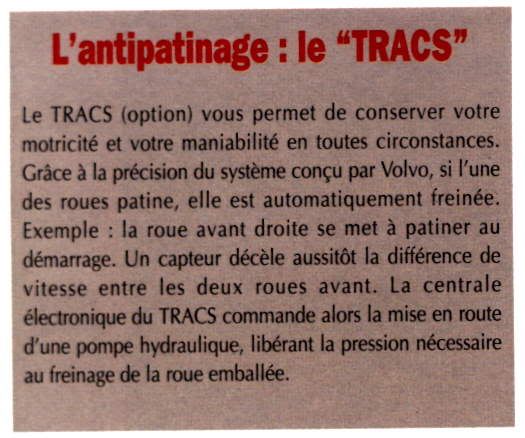

Message par quatorze » mar. 20 mai 2003, 23:05
Voici le scan de l'encadré traitant du TRACS dans une publicité Volvo de 1993.

Le TRACS N'est dispo que pour les modèles 94.....
Il nécessite bien sur l'ABS, même calculateur avec deux soupapes supplémentaires (6 en tout).
Si au démarrage une roue patine, la différence de vitesse est mesurée par les capteurs ABS.On freinera doonc cette roue pour augmenter le couple moteur sur l'autre.Les 2 soupapes se ferment et la pompe hydraulique s'enclenche. La pression dans les cylindres de frein est réglée électriquement par les oupapes d'admission et d'échappeement de la roue qui patine.
Tout est automatique, si la vitesse est de moins de 40 KM/H.Ensuite la pression diminue progressivement pour disparaitre à 60 KM/H.
A notre qu'en plus la T° des plaquettes est surveillée par rapport à une T° repére. Cette T° est calculée en fonction de la pression de freinage et la vitesse de la roue. Si un seuil fixé est dépassé Tracs s'annule. Il est égalemnt surveillé le temps de refroidissement des freins.
En cas d'erreur, c'est l'ampoule ABS qui s'allume.
Le prix de l'option a notablement baissé en fin de carrière pour finir à 510 €.le nombre de 480 TRACS ne doit pas dépasser 10.
