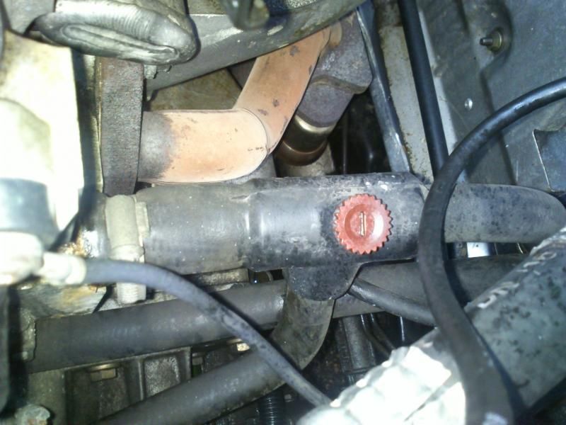

Avant-hier, à 200 mètre du taf un gros nuage de fumée blanche derrière moi apparait. Je jette aussitôt un regard à la température de l’ODB et je vois 88.
1 minute après, je me gare et ouvre le capot d’où sort aussi de la fumée. Constat :
- Le bocal de liquide de refroidissement est vide.
- Rapidement je vois qu’une durite est percée ( cf photo de Wiwi ),
le liquide coule sur le collecteur ce qui explique la fumée.
Bref, j’ai commandé un bout de durite .
Ce midi , pendant ma pause , je pose ma durite et rempli le bocal de liquide de refroidissement.
En bonne élève (je crois :? ) Je dévisse la vis de purge en dessous et quand le débit est continu je referme. Un peu de bulle apparaissent. Une fois le bocal ok , je démarre et attend patiemment que le ventilo se déclenche. Sauf qu’il ne se déclenche pas le salopard :twisted: .
Normalement il se déclenchait a 94/ 95 mais la NADA.
A 96 je stop le moteur.
j’insiste pas et demande aux vrais pros ;-)
c'est peut être le calorstat qui est en cause ? :?
Voila …Des idées :?: .

Merci a tous pour votre contribution.
MENTALO est bien au chaud a la maison :-D
J ai mis la clim pour verifier et le ventilo s est bien enclenchee.
Ensuite, J ai repurgé , démarré, le niveau est descendu.
J ai fais l appoint. La grosse durite est devenue bien plus chaude qu'avant ( oui je suis chaud de la durite :mrgreen: )
A 92 le ventilo s est déclenché. Globalement j ai l impression qu avec ce nouveau Ldr la temperature habituelle reste a 86 alors qu avant c etait 88 ce qui confirme les dires de Jéjé Maestro.
Affaire resolue. :aj
