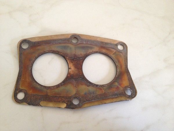

Le voici:

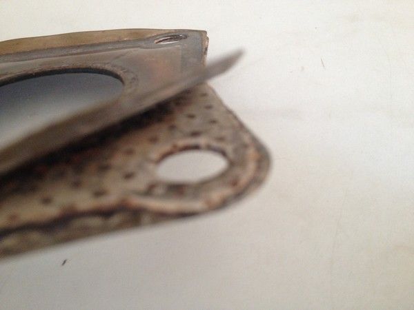

Il y a deux plaques métalliques et un joint entre:

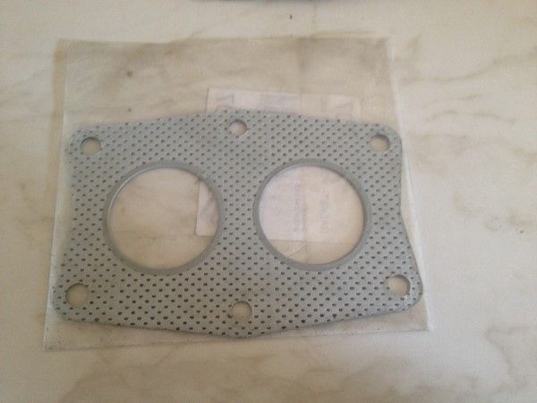

J'ai commandé le joint sur le net et voici ce que j'ai reçu:
Voila mon problème:
Dois-je utiliser le joint reçu tel quel ou dois-je récupérer les deux plaques métalliques du joint original et y insérer le neuf?

Non! Tu montes le joint tel qu'il est livré
! Par contre, avant, donnes un bon coups de toile émeri sur les surfaces de contact du collecteur et du tuyau
! Ensuite, si tu en as, montes le joint avec de la graisse hautes températures (n'en mets pas trois tonnes non plus
