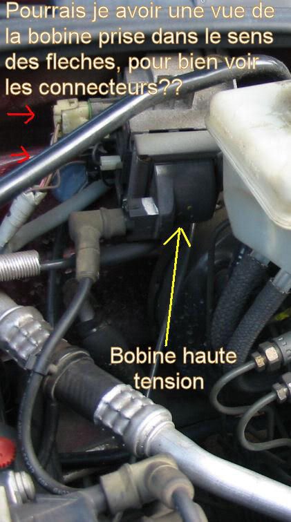

Message par jonathan » ven. 11 mars 2005, 11:24
voila quelques photos !
http://volvo480fow.free.fr/forum/membres/jonathan/
dis moi si tu veux quelque chose plus en detail !
Message par Jerlab » ven. 11 mars 2005, 11:28
Merci t'es un amour :D
je te fais quelques fleches pour t'expliquer un ou 2 zooms ;-)
Modifié en dernier par Jerlab le ven. 11 mars 2005, 11:31, modifié 1 fois.
Message par jonathan » ven. 11 mars 2005, 11:31
ca roule ma poule ;-)
Message par Jerlab » ven. 11 mars 2005, 11:52
Deux belles images valent mieux qu'un long discours :mrgreen:
extrait de la photo 05 :
Moi la cable du capteur semblait vouloir allre par là, mais pas trouvé de connecteur, j'en ai trouvé un a gauche, comme sur le B18EP :roll:
extrait de la photo 04 :
merci d'avance ;-)
