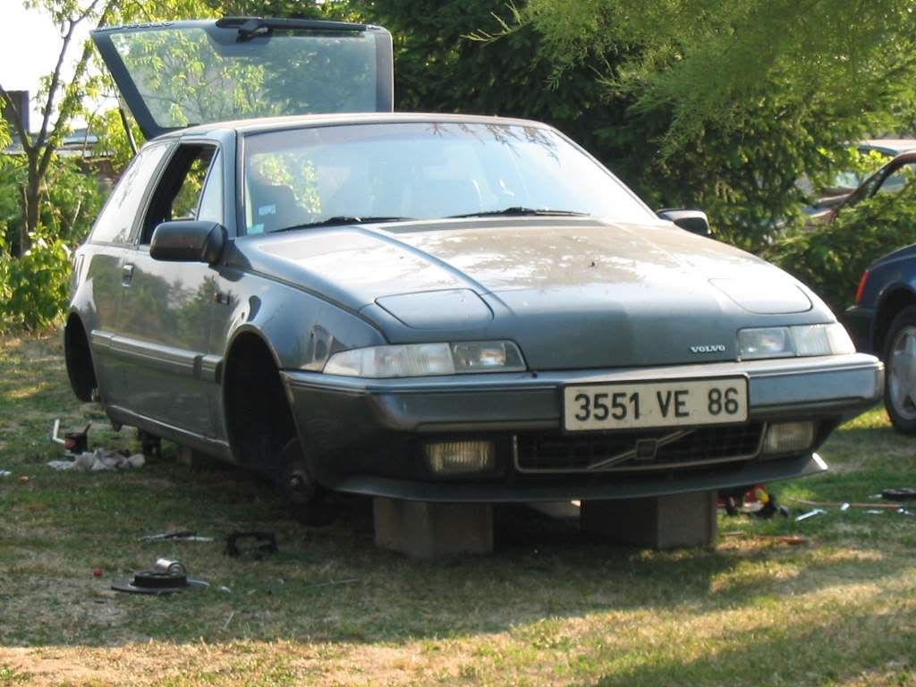

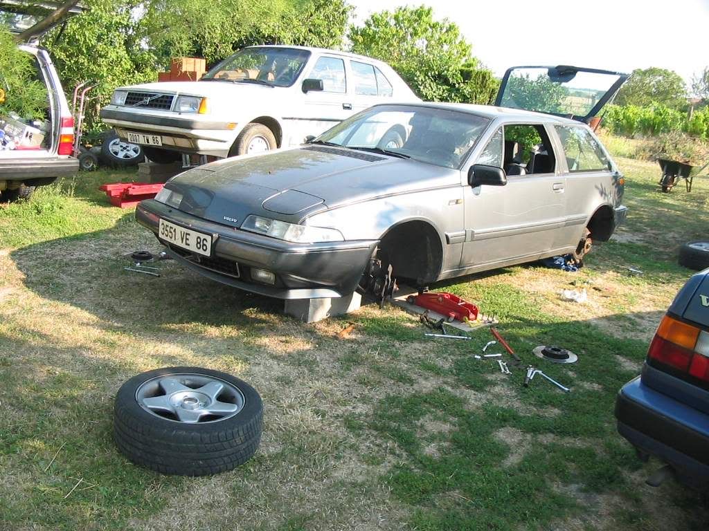

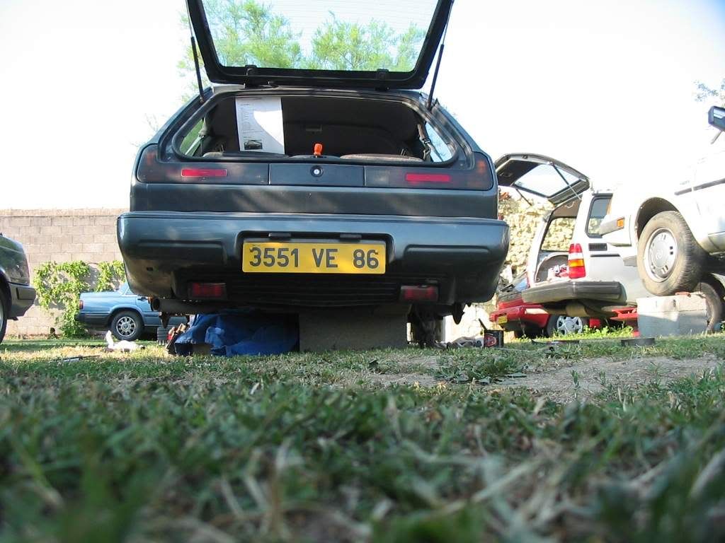

Bon voilà, ce week end je me suis attaqué aux freins de la turbo :arrow: plaquettes, disques, liquide :arrow: LA TOTALE :mrgreen:
Voilà la bete en chantier
Ici aussi
Et là

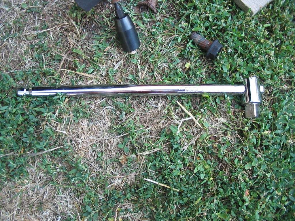

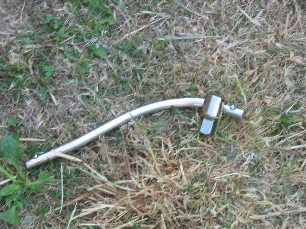

Bon j'ai détruit pas mal d'outils :-|
Donc du coup j'ai racheté celui là
Je pense que c'est de la meilleure qualité8-)

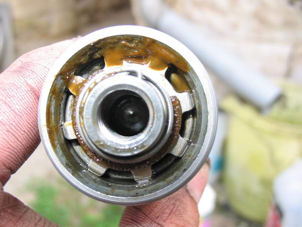

Mais le but de mon topic est de vous montrer ca : piston d'étrier arrière :shock:
Non non je n'ai pas mis de graisse, et de plus j'ai avant la photo enlevé un peu de merde avec mon doigt :roll:

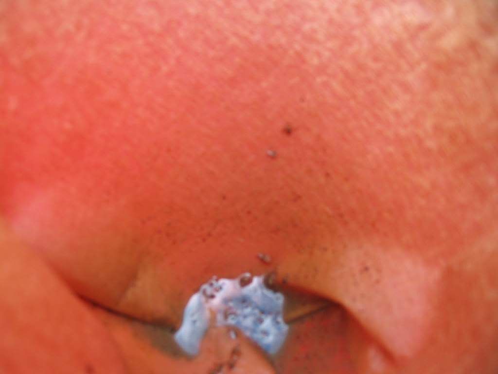

Par contre je n'ai pas fait de photo de la durite arrière droite bouchée a plus de 3/4 :-| :shock:

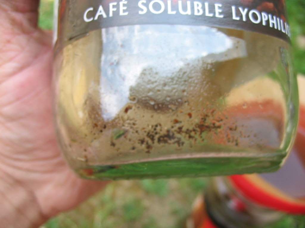

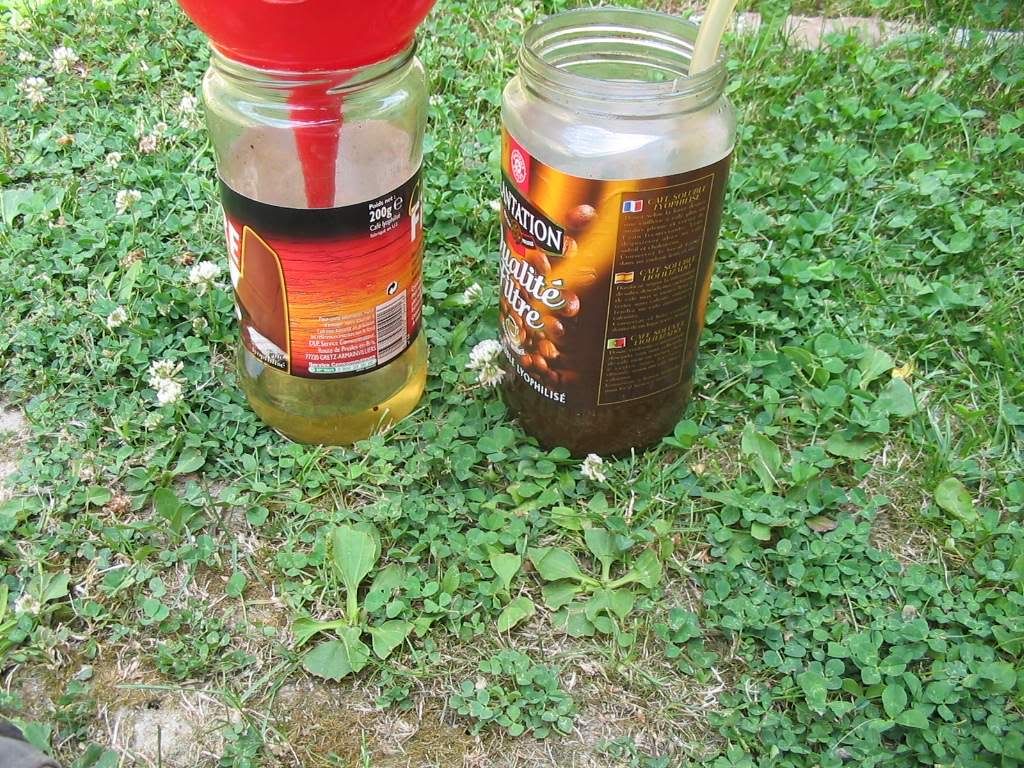

Donc du coup j'ai decidé de nettoyer mon circuit de freinage
avant/apres
Apres filtration avant d'en repasser un coup (les gros trucs ds le fond c'est des moucherons : j'avais oublier de refermer le bocal :oops:
Et encore tout n'est pas sur le filtre depot inside
Donc j'ai passé 3 fois avec le meme liquide filtré (de l'alccol à bruler), puis une fois avec de l'alcool propre, ca sortait encore jaune à la fin mais bon, je pense qu'il aurait fallu passer 20 fois pour avoir un truc nickel de chez nickel :roll:
En tout cas ca ne peut que etre mieux ;-)
Je me suis peut etre affolé pour rien en voyant ca, mais je prefere avoir quelquechose de propre, quitte à y passer pas mal de temps plutot que d'avoir un circuit dégueulasse et à moitié bouché.
Une fois que le tout sera remonté, je vous dirais si ca change quelquechose sur le freinage ;-)
Donc en conclusion ne négligez pas votre changement de liquide de freins, quitte meme a nettoyer le circuit, mais a la seule condition de s'en sentir capable car c'est une opération délicate ;-)

Bredt, je ne confonds pas le dot 5 et le dot 5.1, je connais la différence.
Mais c'est vrai que mon post était peut etre mal tourné :roll:
Et je sais très bien que les 2 ne sont pas miscible :arrow: d'ou le fait qu'avant de passer au silicone il faut NETTOYER SON CIRCUIT A L ALCOOL
Et oui il y à de l'humidité dans l'air, merci je sais aussi.
Mais désolé je n'ai pas encore de centrale de traitement d'air dans mon jardin...
Et en moment qu'il fait 35°C sans pluie depuis deux semaines, je pense que l'humidité de l'air est quand meme moins importante qu'en plein hiver :mrgreen:
Et la rosée en ce moment est minime, mais bon je travaille le matin, et même l'apres midi donc je risque de faire ca un soir vers 18h apres que la voiture est passé une journée en plein soleil....
De ce fait la température de surface des durites et autre sera nettement supérieure au point de rosée de l'air à 30°C, même à 25....puisque cette température sera par voie de conséquent proche de la température ambiante!
maintenant il est évident que s'il pleut ca fout tout en l'air, puisque l'humidité (tant absolue que relative) de l'air va augmenter, et son enthalpie étant constante, le point de rosée (point de saturation de l'air en eau) diminue alors
En conclusion l'humidité de l'air est negligeable et de toute facon je compte mettre une fois le circuit en pression d'aire pour chasser les poussières et l'éventuelle humidité...
