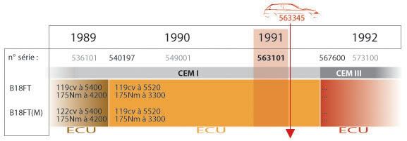

A priori les boitiers electroniques changent selon le millésime de la 480. Sur les turbo, j'ai vu des "mauves", des "oranges", etc..
1* Est ce qu'on peut faire un petit résumé de la couleur, ref bosch, ref Volvo selon les millésimes ?
1bis* Ma Turbo du 09/1991 a le châssis 569942; je dois avoir quelles couleurs et refs ?
2* Entre les différentes versions, est ce qu'il s'agit juste d'un changement d'eprom (qui contient la cartographie) ou bien il y a plus que ça ? Si ce n'est qu'un changement d'eprom, alors n'importe quel jeu de boitiers pour Turbo est utilisable pour une reprogrammation logiquement... quelqu'un confirme ?

Volvo indique que les interversions sont impossible mais bon ...
il est sur que certain fonction qui différent sont géré par l'écu je pense notamment à la gestion de pompe à eaux électrique.
pour t'y retrouver dans les ECU il y a une fiche technique (enfin je crois), sinon j'ai fait ce petit tableau d'après mes données mais attention je n'ai aucune assurance concernant la véracité de ce qu'il annonce ;-)

Je vais vérifier ce week end sur ma voiture pour confirmer ce petit tableau ;-)

en fait j'ai un doute sur la précision des dates, puisqu'on a ici même des voitures qui ont un N° de série et une date de première mise en circulation qui ne colle pas avec ce tableau.
maintenant les n° de série et les correspondances ECU émane de docs volvo même si ça n'exclut rien, normalement c'est sensé être fiable.
