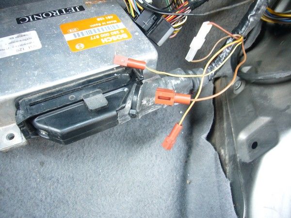

En démontant mon ECU, j'ai trouvé ces trois cosses:
A quoi servent-elles?

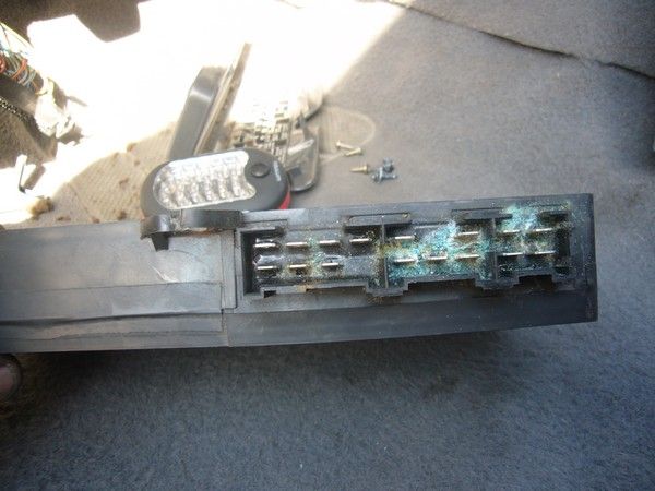

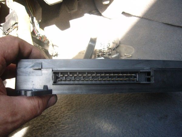

Voici la tête de mon CEM:
- Coté pile:
- Côté face:
Pas très beau...
Donc puis je le récupérer?
Si oui comment?
Auriez-vous une idée de l'origine de cette humidité sur le CEM?
Les cosses femelles du faisceau du CEM sont oxydées (vert bleuté comme sur le CEM):
Comment puis-je les rattraper?

Débranche les deux fils connectés entre eux ver l'ECU.
De mémoire ce sont des fils de diagnostic.
Le ralenti fonctionnera peut être mieux.
Ton CEM n'est peut être pas mort, nettoie les contacts du mieux que tu peux (papier de verre plié en deux, tournevis fin, cutter), pareil sur le connecteur.
Puis nettoyant contact, débranche et rebranche plusieurs fois.
Regarde aussi (avant de nettoyer) s'il y a des traces de frottement sur les cosses, comme quoi le contact serait bon. Si ce n'est pas le cas resserre un peu la partie femelle.
Par contre ça c'est signe d'une infiltration d'eau, essaie de la traquer pour l'éradiquer.

Jerlab a écrit :Débranche les deux fils connectés entre eux ver l'ECU.De mémoire ce sont des fils de diagnostic.
Tu parles des deux cosses blanches qui sont à côté de l'ECU?
Quelqu'un peut me confirmer l'info car j'ai lu que c'était plutôt le CEM 01 qui avait un auto diagnostic
Jerlab a écrit : Ton CEM n'est peut être pas mort, nettoie les contacts du mieux que tu peux (papier de verre plié en deux, tournevis fin, cutter), pareil sur le connecteur.
Je vais m'y atteler au plus vite
Jerlab a écrit : Par contre ça c'est signe d'une infiltration d'eau, essaie de la traquer pour l'éradiquer.
Je sèche sur cette infiltration.
Il pleut ce matin donc j'irai regarder dès que je peux. :ag

Oui les deux cosses blanches.
De mémoire tous les calculateurs des 480 de ces années là ont un auto diag.
Avec une bonne lampe de poche, on peut facilement distinguer des trainées de poussière laissées par une infiltration ;-)

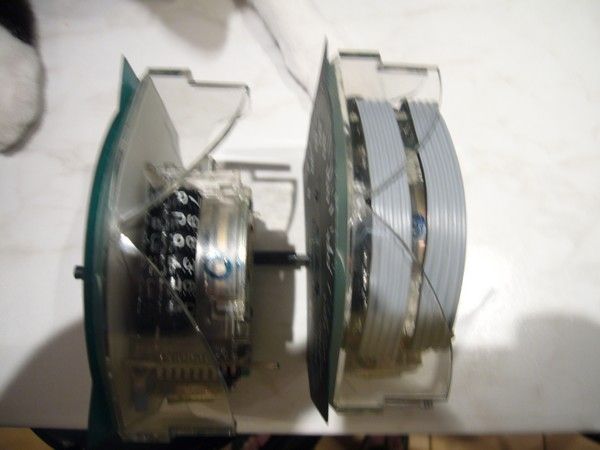

Puis-je récupérer tout au moins la shane du tachymètre de ma ES de 88 et/ou récupérer tout le mécanisme?
Pourrais-je faire un mix entre les différents tachymètres:
Mécanisme de la ES avec les platines de la Turbo?

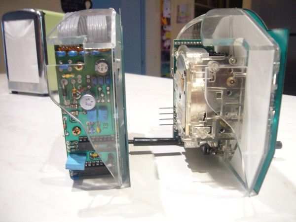

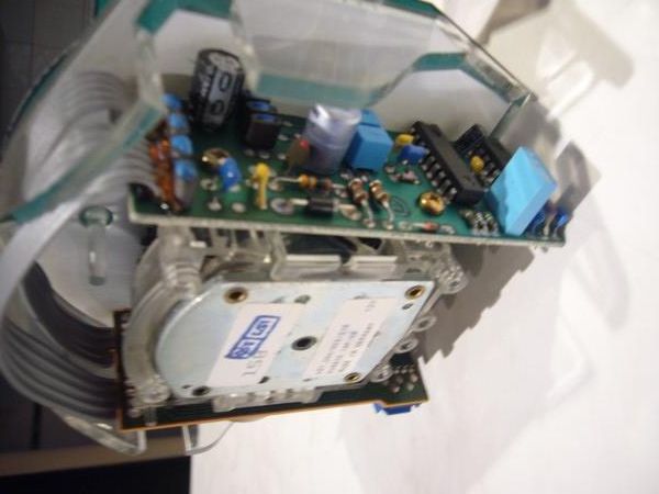

Je m'explique en photo:
A gauche le ES: faces identiques
A droite le ES, les références de la partie centrale sont les mêmes:
Présence de deux nappes sur celui de la Turbo
A gauche le ES:
A gauche le ES: les connectiques et platines différent.
A droite le ES: une platine en plus sur le tachymètre de la turbo
Détail de la platine supplémentaire de la turbo:

sans voir tes photos présentant les différences, j'aurai dit plutôt oui :roll:
mais du coup ???
peut être peux tu transplanter les sous ensemble tout de même.

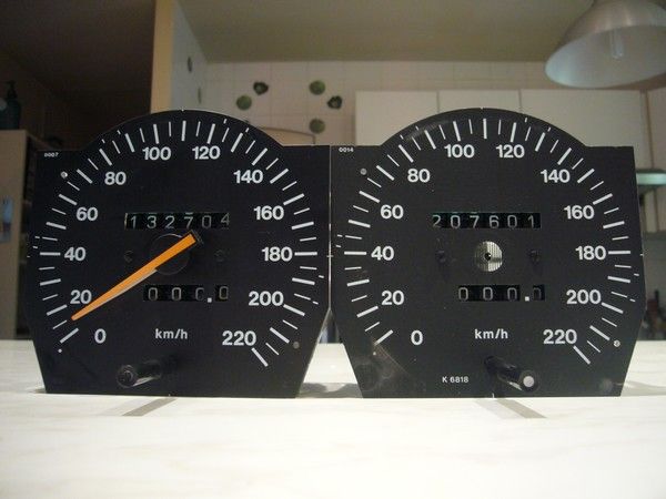

Pinaise, je savais pas qu'il y avais des tachy avec tous les composants du même côté ! Ca évite cette nappe grise qui est parfois à l'origine des dysfonctionnements (soudures).
Pour savoir si les 2 tachymètres sont compatibles, il faut que tu contrôles l’écriture sur le côté recto (en bas). Su la turbo, on lit K6618 (donc série 1 = petites roues). On ne voit pas l'écriture sur l'autre tachymètre sur ta photo. Si c'est aussi K6618, je dirais Go. Si c'est K6683, ta vitesse sera un peu faussée.

Message par jihem64 » jeu. 10 oct. 2013, 15:50
Tous les deux sont des K6818.
La seule différence étant qu'en haut à gauche le ES est marqué 0007 et le Turbo 0014.
Sur l'arrière, il est écrit sur les étiquettes :
Es: 437.204/003/006
K=6818 lmp/km 12v
Turbo: 437.204/003/016
K=6818 lmp/km 12v
:ag

Problème de mécanisme de compteur résolu:
les deux "shane" HS... :-(
