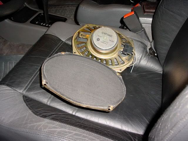

Message par PA.chab » dim. 23 sept. 2007, 13:56
Moi j'ai ça à rajouter, ça vient d'un chrysler voyager de 95 (environ). Cesont les enceintes du coffre et elles sont assez...massives :mrgreen:
J'aimerai bien brancher un ampli sur la sortie HP arrière de mon poste clarion, et pourquoi pas les monter de chaque côté du compartiment de la roue de secour.
