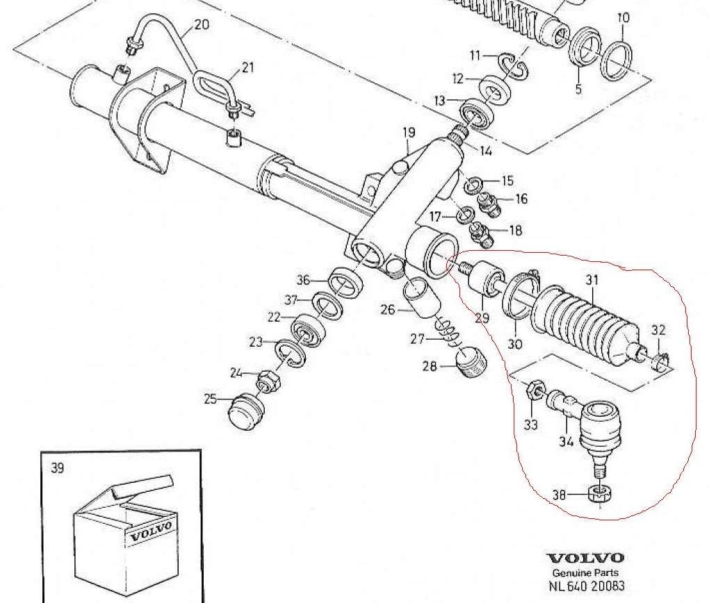

Message par Jerlab » ven. 25 nov. 2005, 10:16
Sur la photo suivante ce ne sont pas des biellettes de 480, donc elles peuvent différer quelque peu ;-)
Ca te va comme cà :?: :mrgreen:

Message par pabaudry » ven. 25 nov. 2005, 17:28
Jerlab a écrit :Sur la photo suivante ce ne sont pas des biellettes de 480, donc elles peuvent différer quelque peu ;-)
A l'interieur du soufflet "31", il y a quoi?
J'ai changé toutes les rotules quand j'ai eu ma 480 mais j'ai de plus en plus de jeu dans la direction...
