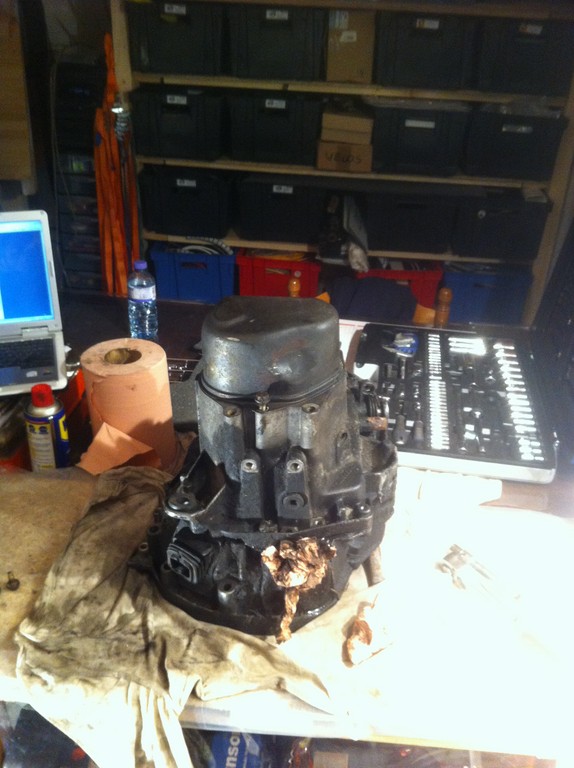

J'ai commencé par retirer toute les vis reliant la cloche à la boite. Puis j'ai fixé la boite sur mon établi (pas encore fait ci-dessous) :

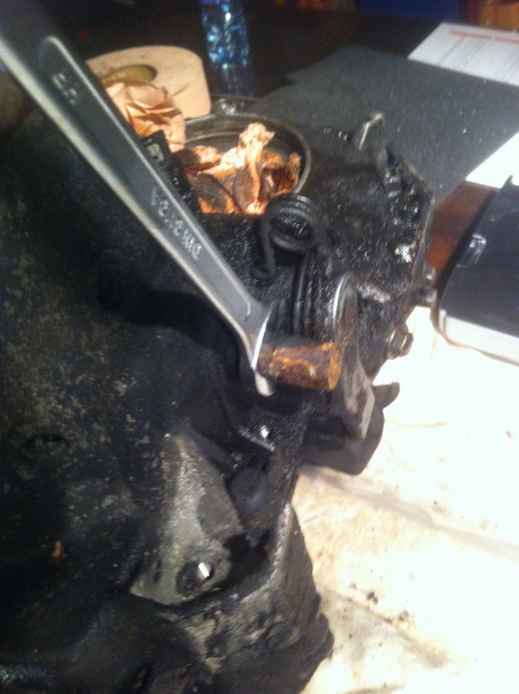

Démontage du carter de 5ème (3 vis de 13) :

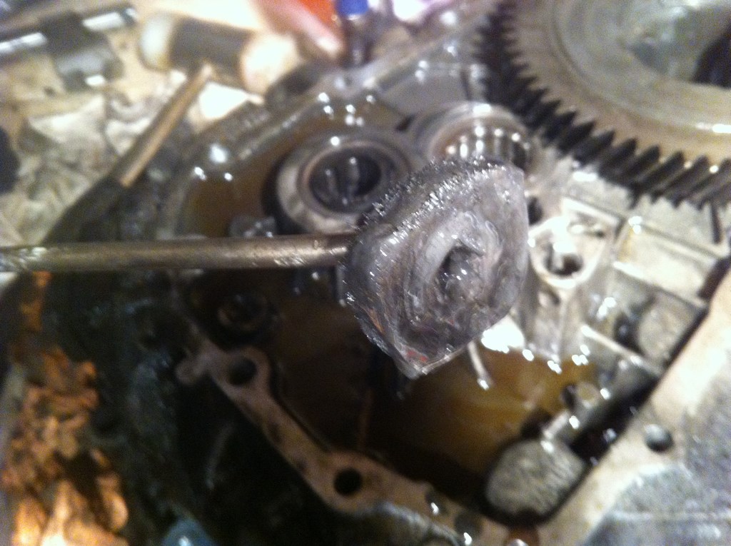

Première surprise :

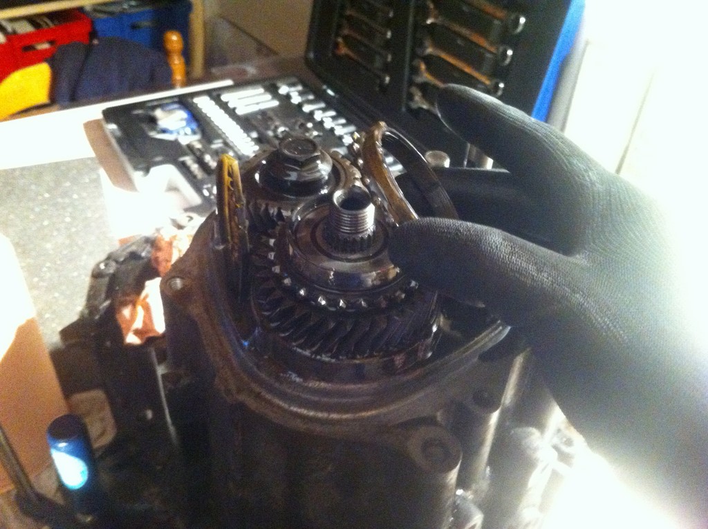

État des lieux :

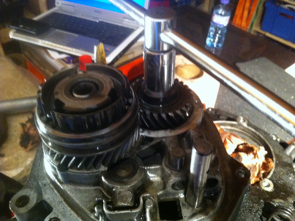

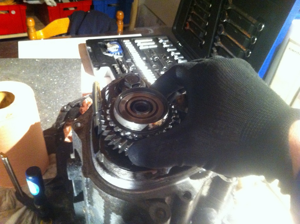

Mettre la boite en première :
Et engager la cinquième :
Douille de 27 + rallonge :

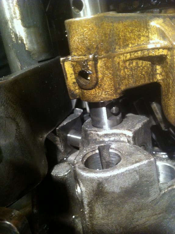

Extraction de la goupille tenant la fourchette :
Tout vient tout seul (contrairement à ce qu'indique le PDF) :

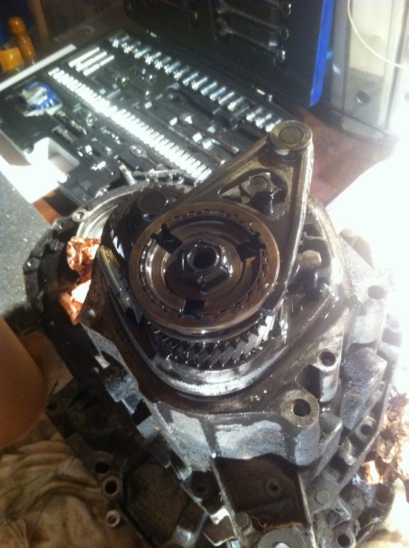

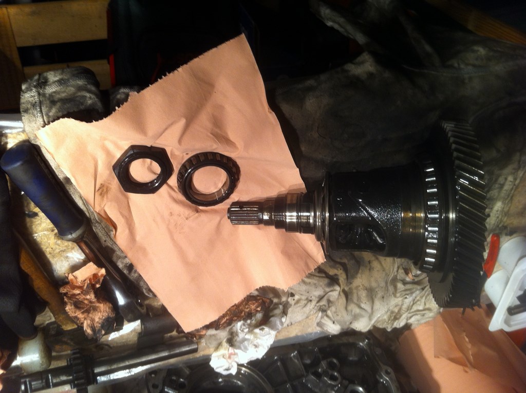

Mais faut tout remettre pour bloquer le second axe et dévisser la vis (douille de 17 je crois) :
Et la bague :

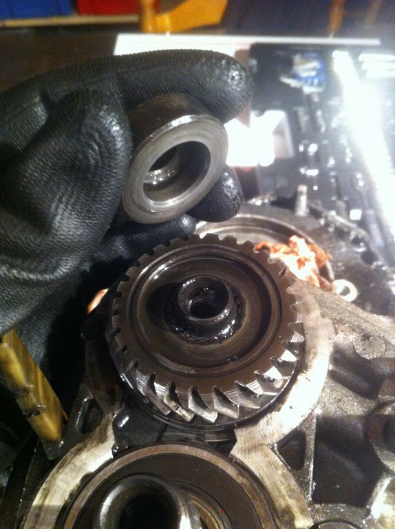

Démontage de la butée de cinquième :
Et du cavalier du billage de marche arrière :

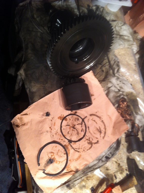

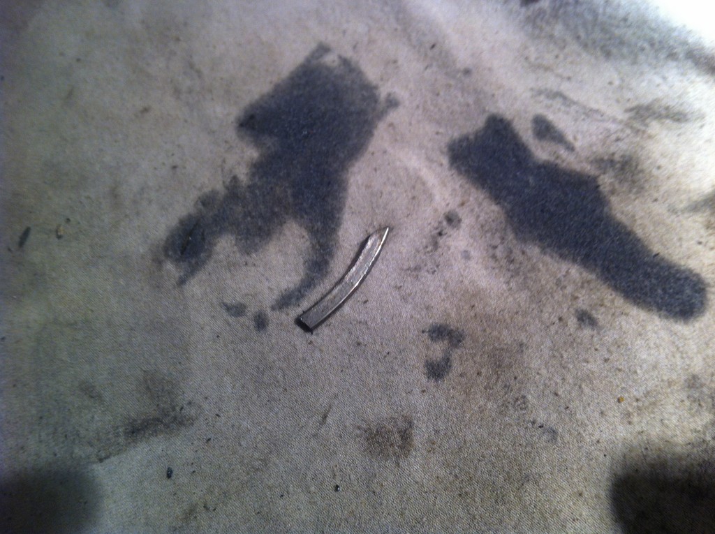

Le morceau de clips que tu as trouvé ne vient pas de l'un des deux roulements d'arbre primaire ou secondaire, par hasard :roll: ?

vtec a écrit :Le morceau de clips que tu as trouvé ne vient pas de l'un des deux roulements d'arbre primaire ou secondaire, par hasard :roll: ?
Si, j'en ai trouvé un second morceau...
C'est un classique ?
Messages :8689
Re: Démontage boite de vitesse
Message par vtec » dim. 22 mars 2015, 16:17
Je ne sais pas si c'est un classique, mais la boite de "Zoubine" avait le même problème :mrgreen: ! L'explication: Un embrayage qui avait dû "brouter" fortement suite a un lavage moteur au Karcher non séché :twisted: !

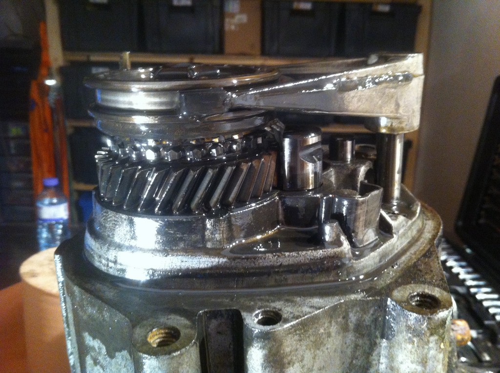

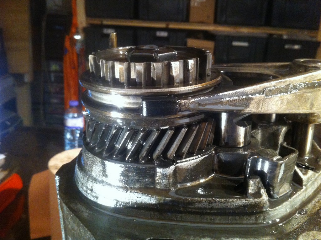

Démontage du pigon de 5 collé. Glisser 2 tournevis sous le pigon et faire levier très gentillement, alterner avec quelques coups de maillet en PVC sur l'axe, ça vient doucement, mais ça vient.

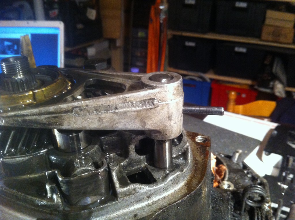

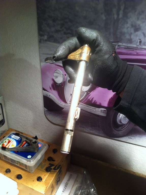

Retirer les 2 fourchettes
Retirer les axes de fourchettes.

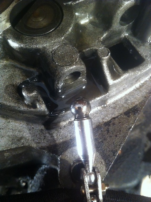

Non détaillé dans le PDF : orienter l'encoche de l'axe de marche arrière (ci-dessous) de façon à ce que le plus grand "bonhomme" puisse s'y loger...
... et ainsi permettre au bonhomme de l'axe des fourchettes de 1234 de se décaller...
... afin que le bohnomme de l'axe de fourchette de 5 se décalle, libérant ledit axe...
Extraction des bonhommes :

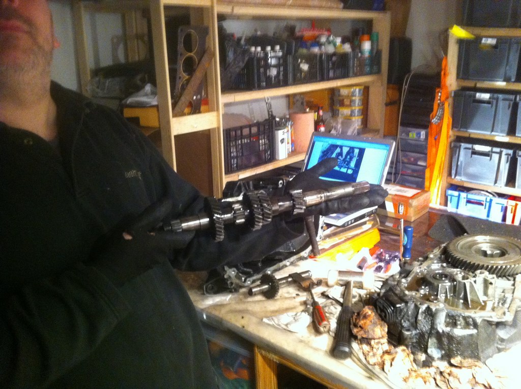

Et de l'arbre secondaire avec les 4 premières vitesses :
Et l'axe primaire :
L'aimant couvert de limaille, ou le contraire :

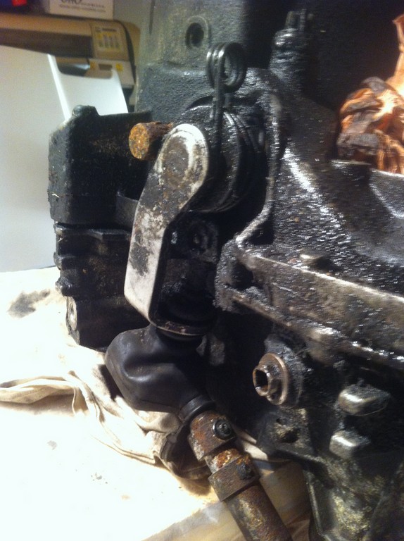

Après extraction du spi, démontage du pont /!\ différent du PDF car boite JB3 pour nous :
