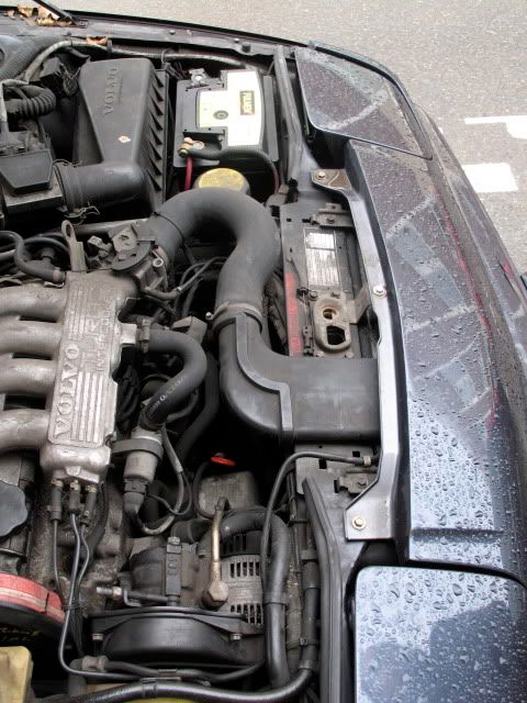

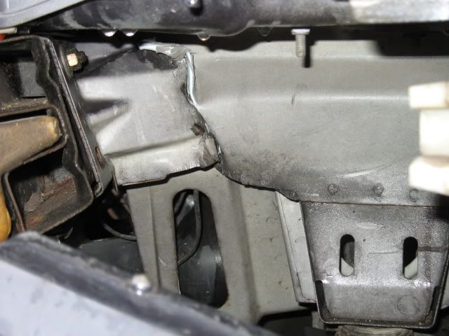

Avant:
Certes le longeron gauche a pris un coup sec qui l'a fait se ratatiné sur 5 bons centimetres façon accordeon . Mais ceci SANS plier le berceau ni le point d'ancrage triangle de suspension !!!
Tout est resté en ligne ! , les ouvrants fonctionnent parfaitement , les fixations d'ailes ne presentent aucun defauts ( aucune trace de glissements ), le masque est nickel dans l'axe .
Bref l'embout de longeron fixation de PC gauche a rempli son role . Il a encaissé le choc a lui tout seul . Du bol
. Seul lui sera a changer ou a redresser ....
Le compartiment moteur n'est pas voilé ni plié . Les pop ups sont à leur emplacements .
Faudra certes de la patience pour retirer/redresser /resouder cela proprement mais c'est envisageable .Je le repete , RIEN n'a bougé , meme la tole de support de radiateur de clim est intacte .
La carrosserie n'a absolument pas bougé !

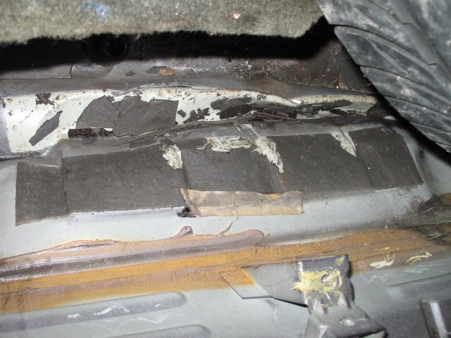

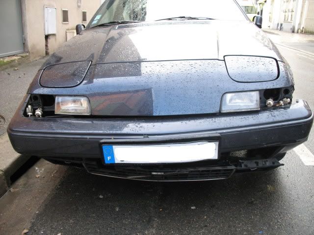

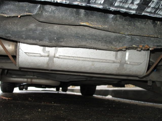

Arriere
Le PC est explosé sur le bas , l'anti brouillard droit est au abonné absent et (le plus chiant) on a pied dans la piscine maintenant . C'est elle la mariée qui, a épousé le bac a fleur . Redressable aussi .
La jupe arriere n'a rien non plus , bien en ligne . Bref , 15 coup de maillet dans le cornet et elle aura repris sa place d'origine ..+ un tire fort .

Question idiote de la part d'un novice en carrosserie mais la partie du longeron en bout ne peut elle pas être coupée et remplacée ? car moi j'ai le souvenir que sur ma xsara ils aient changé le bout de longeron.
Je dis ça au cas où vous pouvez prélever la pièce sur la turbo que j'ai.

Super boulot, Matthieu
Jean-Phillipe, ta voiture EST REPARABLE

la reponse est OUI480v50 a écrit :Question idiote de la part d'un novice en carrosserie mais la partie du longeron en bout ne peut elle pas être coupée et remplacée ? car moi j'ai le souvenir que sur ma xsara ils aient changé le bout de longeron.
J'ai un autre ami garagiste carrossier ( celui a qui j'achetes le pont) qui pourrait peut etre bien nous filer un sacré coup de pattes . ça se decante sur CRV
