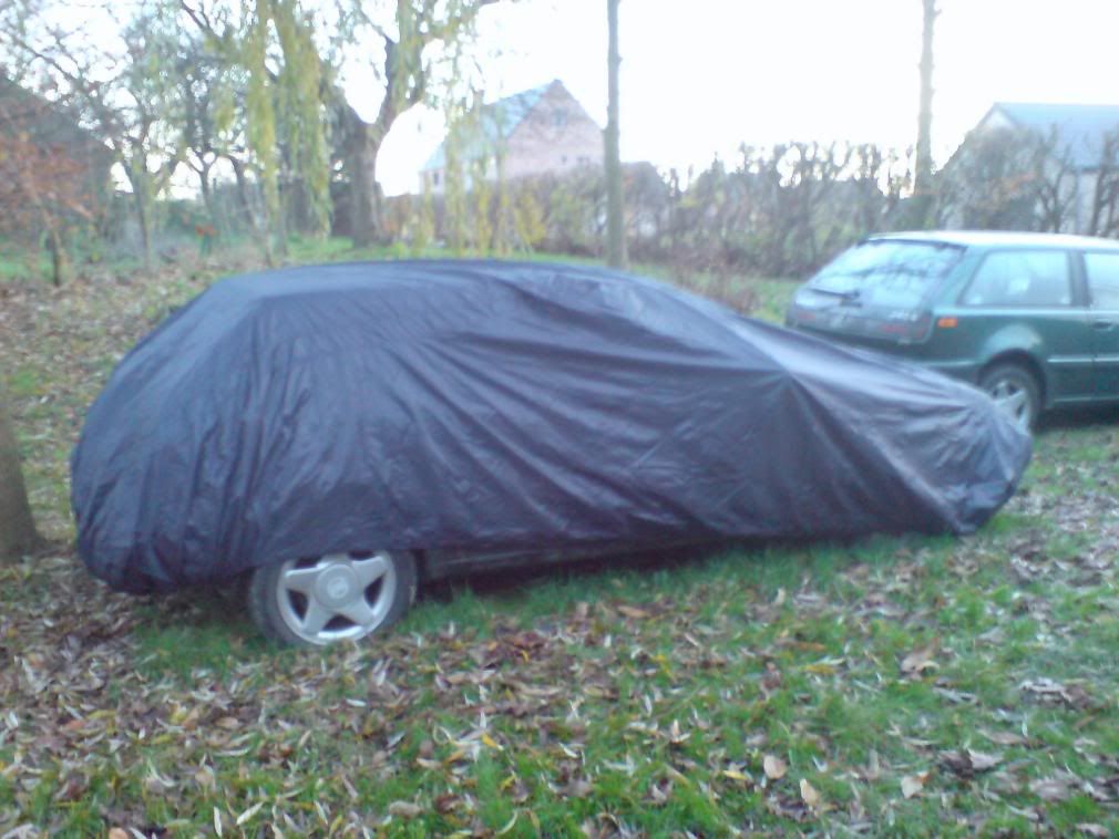

Mais pour le moment je la met sous bâche, je recommencerais au printemps, bonne nuit petite...

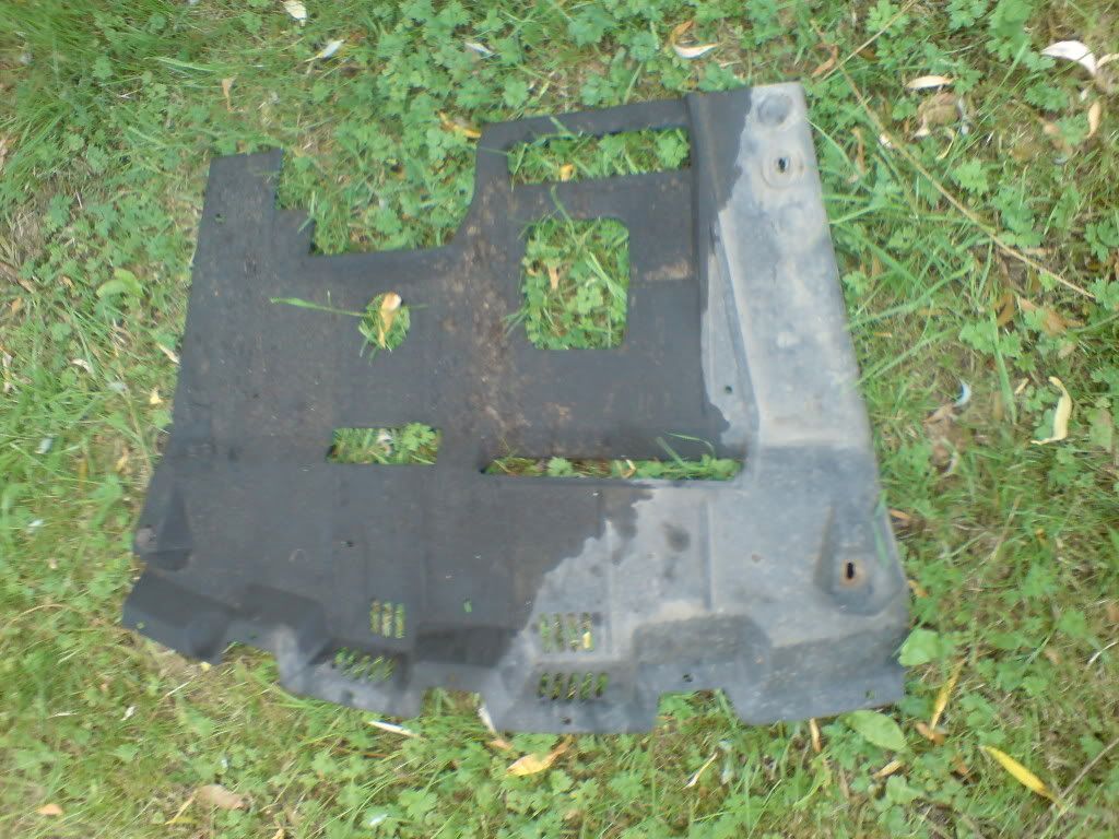

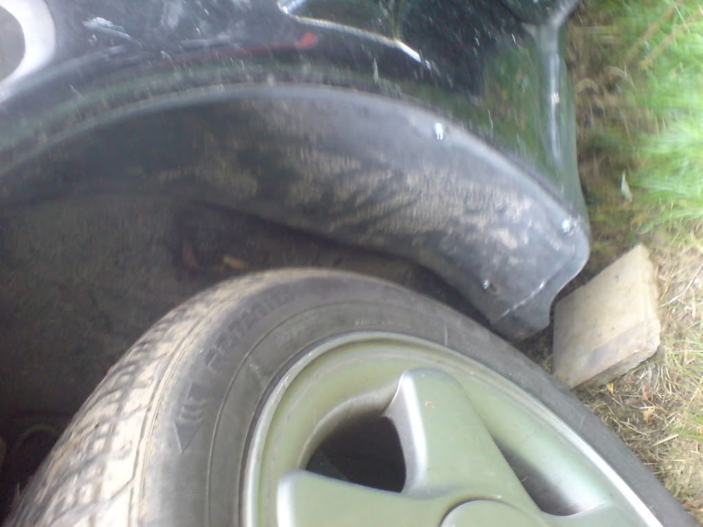

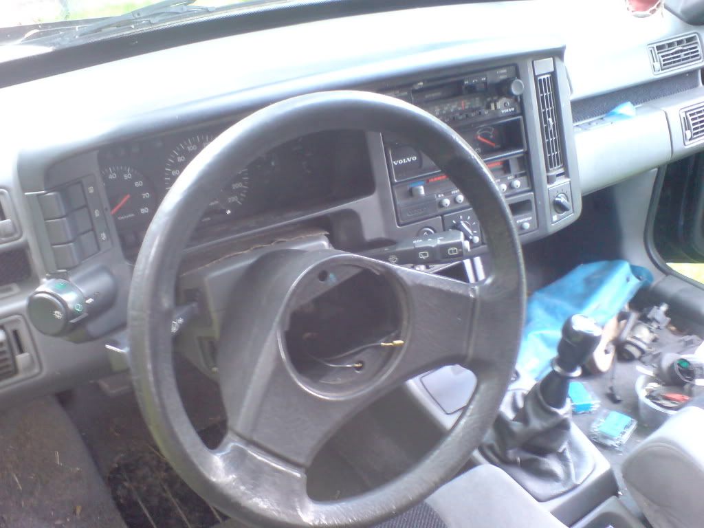

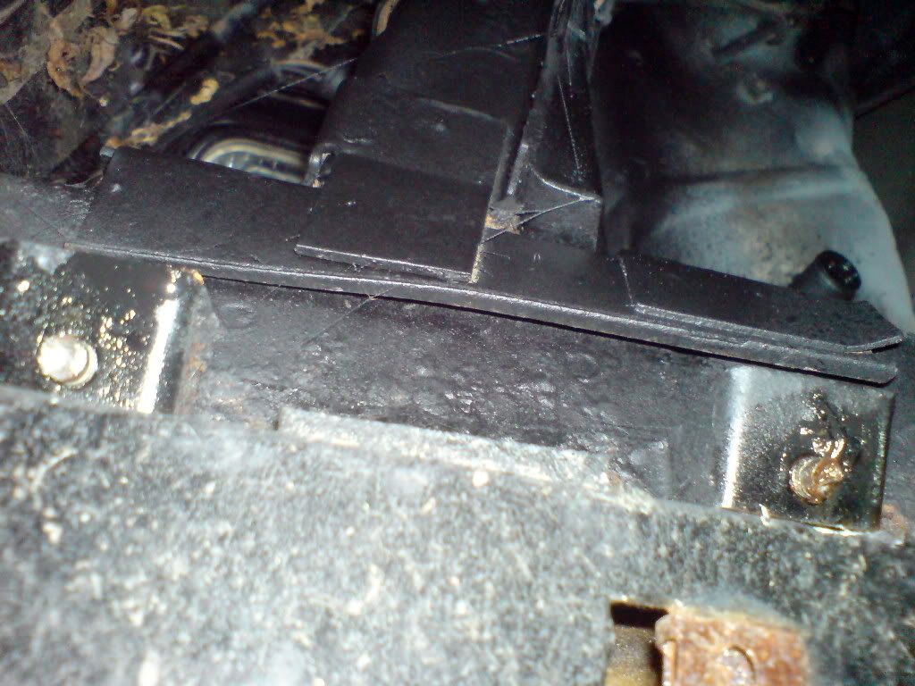

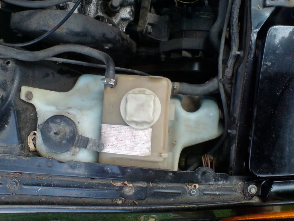

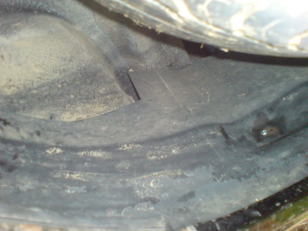

Bon ben voilà, j'ai un peu avancé ce w-e, j'ai remis les gardes boues avant, et j'ai changé les moteurs de lave glace, plus qques petits détails à gauche a droite...
Le masque sous moteur, que je laisse un peu secher, avant de le mettre

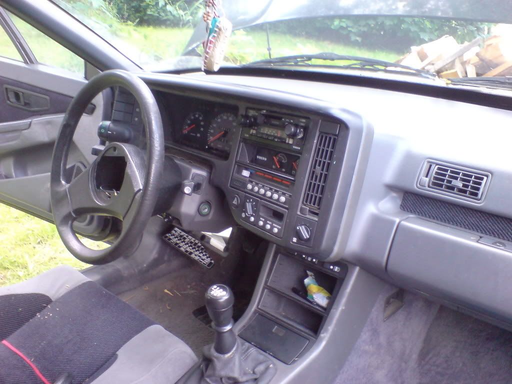

Tdb remonté et fixé
Les visses coupées qui me font galérer pour les AB

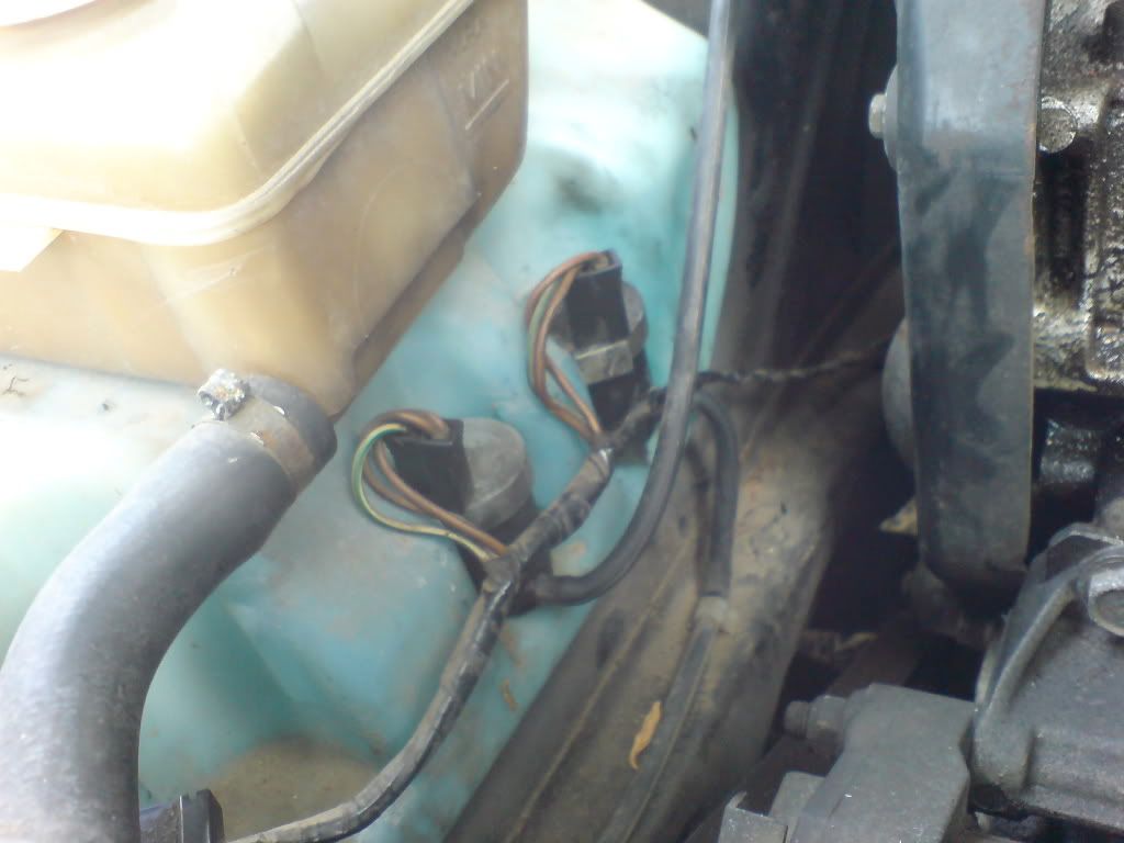

Les moteurs de lave glace, vous aurez remarqué que c'est la première version, avec le logement pour mettre un moteur de lave phare!

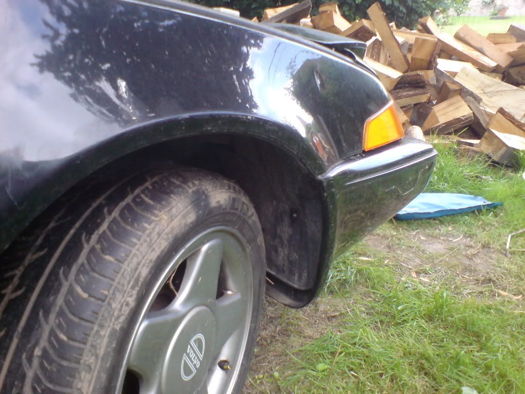

Gardes boues
Tdb remonté et fixé
