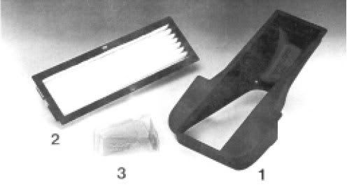

Cache plastique sur filtre à pollen
Message par JeanPète » lun. 16 oct. 2006, 10:03
Le pdf sur le filtre à pollen disponible sur le site est la notice pour 440/460 : cache en plastique assez mastoc.
Mais sur 480, c'est une spécificité : petit cache en plastique transparent (n° 3 sur la photo ci-dessous, chipée à Wagner & Günther).

Message par JeanPète » lun. 16 oct. 2006, 10:19
Bah tu as un montage d'origine 440/460 sur ta 480. Quant à mal voir la pièce sur la photo, vu qu'elle est en plastique transparent...
Sinon, la photo était déjà dispo sur le site, ici. D'ailleurs, la référence du petit cache aussi... :oops:

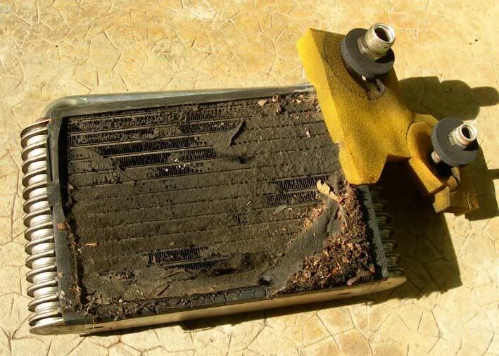

Message par Ben » lun. 16 oct. 2006, 10:43
et quand on voit ça :
on comprend bien l'utilité de ce filtre et on regrète de ne pas l'avoir eu d'origine :evil:
merci volvo
