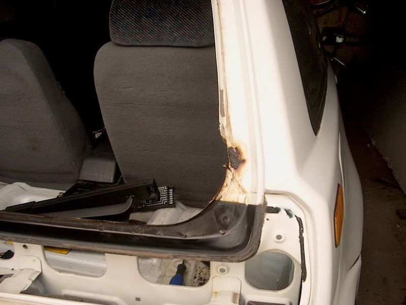

Ensuite, j'ai entrepris d'autopsier l'arrière de l'auto. J'ai donc démonté les garnitures du coffre, le joint et les feux.
Première surprise, tout est venu assez facilement et sans casse (en particulier les feux moyennant un petit coup de cutter entre le joint et la carrosserie.
Au niveau de la carrosserie, les dégâts ne me semblent pas énormes
J'ai fait un petit traitement à l'antirouille Sintofer, je pense que ça suffit...
