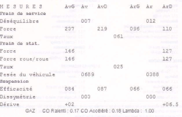

j'ai quelques chiffres sur mon procès verbal du ct, qqn pourrait analyser ça ?
mes amortos arr sont morts alors ?? et le reste ?
merci !
