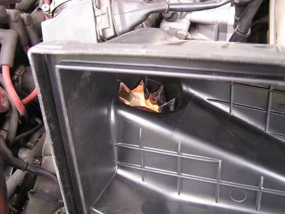

voila les photos du montage :

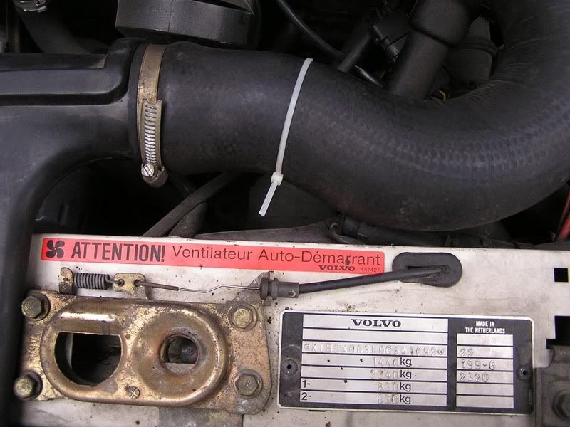

et un collier pour maintenir le deuxème système en place, et unnuméro de serie pour JL-L si il ne l'a pas dejà.

Merci mais là j'ai pas compris à quoi servait le collier sur la derniere photo... M'sieur Toto tu peux en faire un autre ??? :mrgreen: ...ça m'intrigue!! ;-)

ça sert à ce que l'air post turbo n'entraine pas avec elle le système dans l'admission. c'est un reducteur de diamètre de durit.

Salut à tous,
Alors 2 pales:
- une pour admission d'air intercooler (posée en 1er, ça marchait un peu, en fait le turbo était légèrement moins sollicité) ;-) ,
- la deuxième pour admission d'air du turbo: je me suis posé la question de l'emplacement, car la grille et le dispositif calculateur doivent perturber un peu le vortex :oops: ; d'un autre côté si je le mets après, le coude de descente au turbo doit perturber aussi :?:
Je vais chercher un filtre à air permanent inox (genre tuning 8-) ) et placer la 2eme pale dans une nouvelle durite en laissant assez de longueur avant le calculateur pour que l'effet vortex soit optimal :-D

moi je pensais aussi que le papillon d'admission doit aussi perturbé l'effet induit pas le petit bidule.

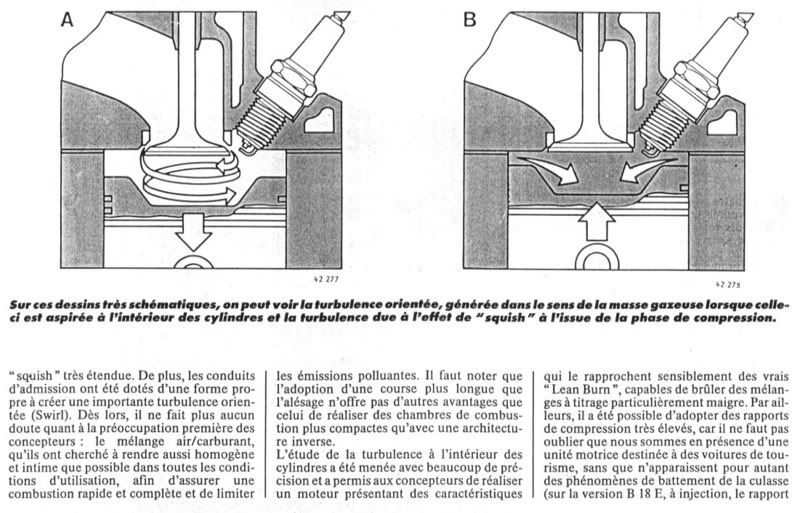

en tous les cas l'idée ne doit pas etre mauvaise :
si volvo y a dejà pensé :

En revanche l'article de Ben parle un peu d'autre chose pour moi, il parle de "swirling" (je crois :oops: ) qui consiste a donner une forme a la calotte du piston afin d'homogénéiser le mélange air/essence dans la chambre de combustion afin que celle ci soie meilleure ;-)
Swirl et tumble
Message par quatorze » mar. 26 sept. 2006, 22:30
Jerlab a écrit :En revanche l'article de Ben parle un peu d'autre chose pour moi, il parle de "swirling" (je crois :oops: ) qui consiste a donner une forme a la calotte du piston afin d'homogénéiser le mélange air/essence dans la chambre de combustion afin que celle ci soie meilleure ;-)
Si on ne parle que de la phase d'admission (schéma de gauche), le mouvement représenté est le swirl (mouvement de rotation du flux d'air autour de l'axe "vertical"), l'opposé du tumble (axe de rotation "horizontal").
Cartman a écrit :donc ce système pourquoi pas mais je le vois mieux avec 4 "bazards à ailettes" positionnés entre les 2 parties de la pipe d'admission en tenant compte bien évidemment du sens du vortex déja crée naturellement par l'admission d'origine (cf Ben's article)
Oui, même analyse : pour que ça puisse éventuellement avoir un effet (bénéfique :mrgreen: ) il faudrait placer la chose le plus près possible de la chambre de combustion.
Merki de ces précisions, mes cours sont loins :oops:
