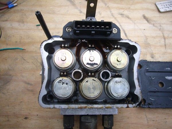

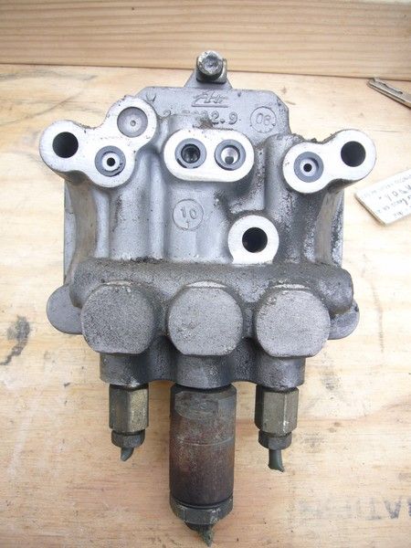

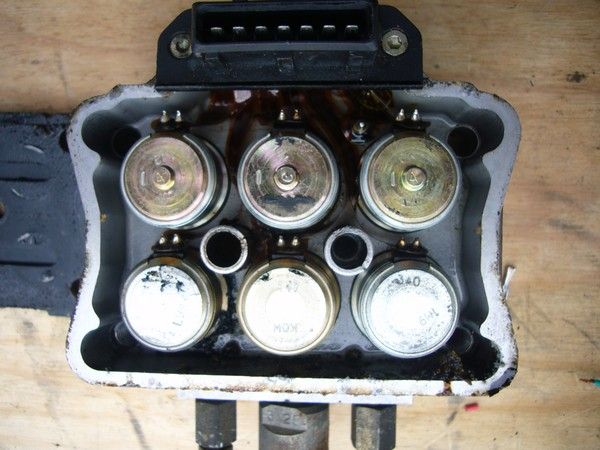

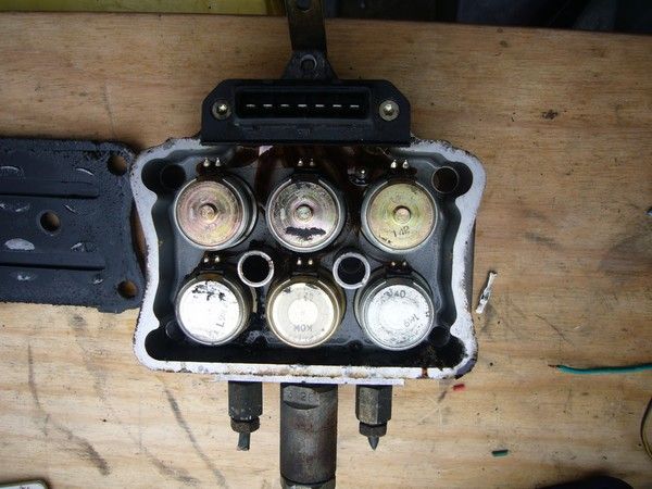

Le premier bloc reçu la semaine dernière était incomplet :arrow: pas de partie hydraulique: ballot :-(
Ce matin j'ai reçu son remplaçant. Il est complet mais pas très présentable.
J'ai donc fait un mix entre le mien et celui reçu pour obtenir cela:

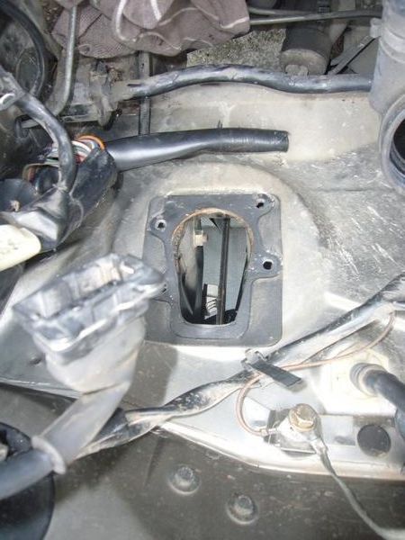

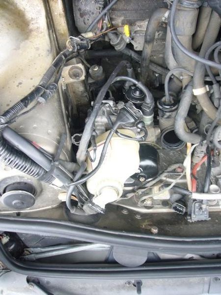

Voici donc l'emplacement du bloc hydraulique ABS:

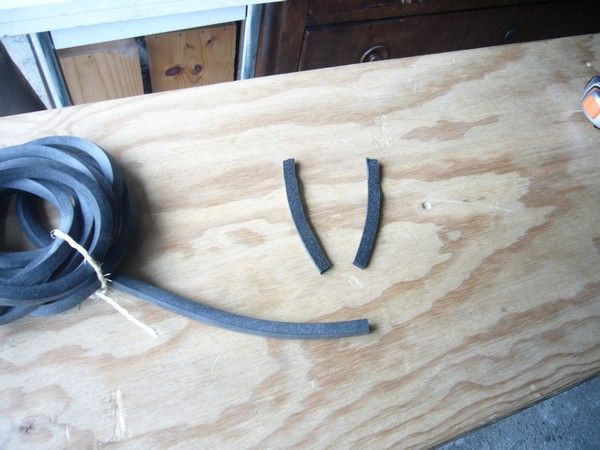

j'ai pris du joint ENPI pour les feux arrières, je l'ai coupé en deux:
Avec ma colle néoprène préférée, je l'ai installé là:

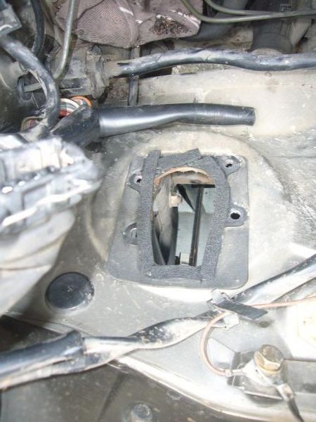

Et voici le bloc monté, enfin presque:
En effet, j'ai galéré pour remettre les écrous sous le pédalier.
J'ai réussi à en visser 3 sur les 4.
Je n'ai pas pu remettre la goupille sur la pédale.
Je m'y suis bien énervé!!!
Et la pluie est venue me troubler dans mes assemblages impossibles et j'ai du tout stopper.
Heureusement car je pense que j'aurai tout cassé...

Le bloc est enfin monté et fixé. :-D
J'en ai bien ch..!!! :-x
Tout est remis à sa place. :-D
Niveau fait. :-D

Pour ton joint que tu as fait à la mousse néoprène, tu aurais pu en faire un en papier "carte" c'est à dire un papier assez épais que tu découpe, tu vois on est de grands enfants : découpage et collage :aj

jihem64 a écrit :Lundi matin:
- Turbo assurée.
- Réservoir rempli!
- Sièges et intérieur remonté.
- Tour de clé: tous les voyants sont éteints, gros crachotement, calage.
- Re tour de clé: tous les voyants sont éteints, gros crachotement, calage.
- Ainsi de suite plusieurs fois: les gayoles, les grosses!!!
- Tout ceci que la vanne de ralenti soit branchée ou débranchée
Je laisse tomber. Faut réfléchir
Une demi-heure après, retour à la voiture:
- Je recommence: tous les voyants sont éteints, crachotement, hoquet,... ralenti chaotique, calage...
- Je recommence: tous les voyants sont éteints, crachotement, hoquet,... ralenti constant à environ
1 000 t/mn, calage...
1 000 t/mn, le ralenti tient, j'accélère doucement, montée dans les tours et reuhhh... Calé.
1 000 t/mn, le ralenti tient, j'accélère doucement, montée dans les tours et cela tient!
- J'embraye, première, accélération et .... ça roule!!! mais la montée en régime reste cacochyme.
- Je pars sur la route: elle roule, elle crachote, elle roule et tout va bien.
- Premier freinage en douceur: tout va bien.
- Accélération franche, freinage sec et tous les voyants ABS et freins s'allument... mais ça freine.
- Retour maison, tout est OK sauf les voyants.
- Direction le gonflage des pneus. Tout fonctionne. Voyants freinage toujours allumé. Ralenti constant.
- C'est gagné!!! Gonflage des pneus avants.Ok! J'attaque l'arrière et là, pataras, calage.
- Redémarrage! Tout tient le coup. Retour à la maison.
- Je résume: une alternance de ralentis quasi normaux et irréguliers allant jusqu'à caler.
- Stop!!!
2 heures après: :ag
- Tour de clé: démarrage au quart de tour, tous les voyants freinage allumés, ralenti rapide mais régulier. Plus rien ne change!
- Prévoir une nouvelle purge du système de freinage.
- Voir avec Gérard pour cette maudite vanne.
- Envisager un bon réglage moteur.
Suite au prochain épisode.
Épisode suivant:
Plus rien! :-x
Elle refuse de démarrer depuis 3 jours. :(
Elle pue l'essence à 1 kilomètre... :roll:
Et alors?
J'ai appelé Gérard (vtec)... :ac
Mais si vous avez des pistes, je suis preneur. :idea:
Je vais nettoyer quand même le papillon et les bougies (ou les changer). :-|
:ag

jihem64 a écrit :Je me suis "penché" avec mon APN sur la bête.
Donc voici la pièce fautive:
et son travail:
Le recto:
Le verso:
L'intérieur:
Les soupapes:
A noter qu'il n'y a pas un seul joint et que l'intérieur et rempli de m...., surtout en bas à droite, lieu où se trouvait la fuite vers l'extérieur.
Je pense qu'une ou plusieurs soupapes sont défaillantes et laissent passer le liquide de frein.
Donc ce bloc est mort de chez mort car il est hors de question de bidouiller dedans.
Sécurité oblige!!! :ag
