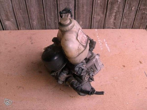

J'ai vu celui-là sur le Coin Coin:
http://www.leboncoin.fr/equipement_auto/241622881.htm
En plus il est complet et dispo de suite.

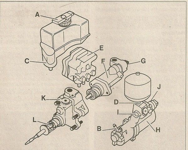

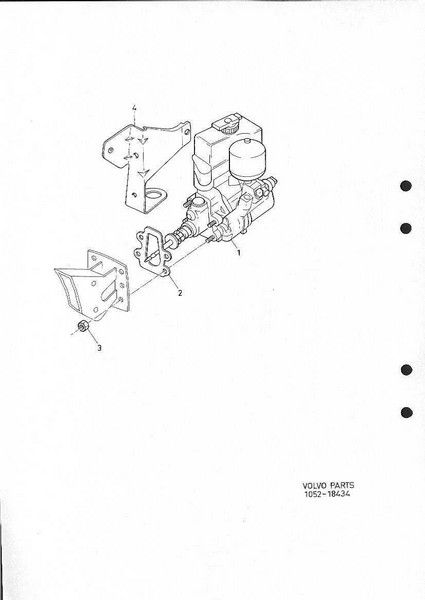

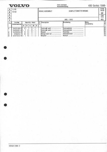

Je viens de potasser le part book.
Pour les 480 avec ABS jusqu'en 1992, c'est un bloc complet qu'il faut changer:
Donc il me semble, maintenant, normal que je ne trouve nulle part en neuf un maître cylindre compatible avec ma voiture et qu'ils débutent tous à partir de 1992 où le montage est différent. :aj

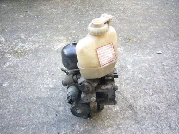

Donc celui-ci devrait faire l'affaire:
:ag

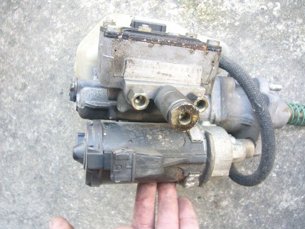

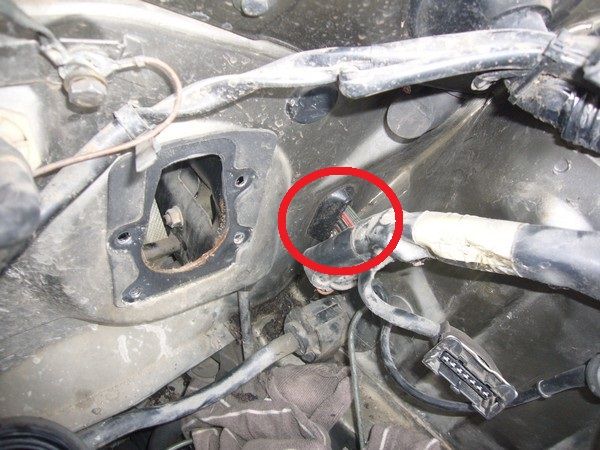

Je me suis "penché" avec mon APN sur la bête.
Donc voici la pièce fautive:
et son travail:
A noter qu'elle est bien attaquée par la rouille...
Sur le Haynes, ils disent qu'à partir de 93, sur le Teves Mark IV system, il faut tout changer.
Ce qui laisserait sous entendre qu'avant, dont le mien, ce serait possible.

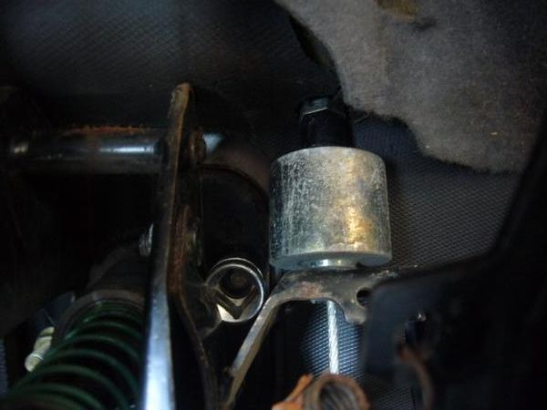

Donc je me suis mis au démontage des quatre écrous sous les pédales...
J'ai acheté la clé à cliquet avec les douilles et les rallonges qui vont bien.
Je me suis aplati sous le tableau de bord au préalable bien dépouillé.
J'enfonce la douille sur le premier écrou, je dévisse et ......
Patatras!!! La douille reste bloquée derrière le pédalier!!!
Impossible de la sortir...
Impossible de la revisser...
Voilà! Jean-Michel est définitivement bloqué dans le démontage de son bloc ABS.
Rahhh! Grrr! La poisse!!!
Donc auriez-vous une idée pour me sortir de ce mauvais pas ... d'écrou!!! :ag

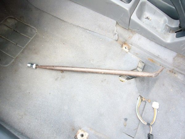

Je les ai eus!!!:
La douille et le bloc hydraulique!!! :mrgreen: :mrgreen:
Voila où elle était, ma douille: :oops:
Voila le "casse-douille", mon sauveur: :lol:
Et le bloc hydraulique:
La partie qui fuit:

Jean-Michel, profite que tout est démonté, pour vérifier si le passage de câble dans la cloison pare feux sous ton maître cylindre est bien étanche.
C'est par la que j'avais une entrée d'eau sur ma turbo,
L'eau vient de la baie de parebrise ( où se trouve le moteur d'essuie glace ) coule par l'évacuation gauche, jusque là tout va bien, le soucis c'est que l'eau suit le faisceau électrique et rentre au pied du chauffeur par ce passage qui n'est plus étanche.
J'ai résolu ce problème, en siliconant le passage du faisceau et surtout en allongeant l'évacuation d'eau gauche de la baie de pare brise, pour que l'eau ne coule plus sur les câbles électriques.
Bon courage

jojo84 a écrit :Jean-Michel, profite que tout est démonté, pour vérifier si le passage de câble dans la cloison pare feux sous ton maître cylindre est bien étanche.
Bon courage
Jo la bricole
Voici l'entrée d'eau identifiée par Georges:
Et le responsable qu'il faut allonger :
Merci à lui de m'y avoir fait penser. :-D
Il est vrai qu'il vaut mieux s'y atteler pendant que le bloc ABS est démonté car sinon bonjour la gymnastique-tique!!! :ab
:arrow: Direction Mr le Roi Casto Du Bricolage Merlin pour un achat de silicone (pas de prtothèse mammaire... :lol: )
