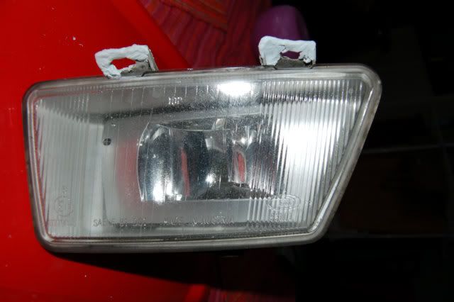

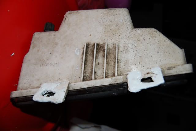

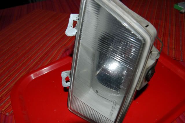

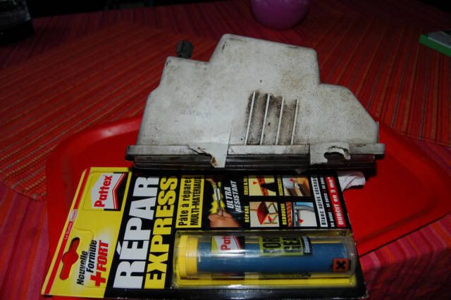

Message par AOD » jeu. 26 avr. 2007, 20:30
Je me permets de glisser ici ma réparation d'AB (merci JL-L pour la fourniture de la base!)
