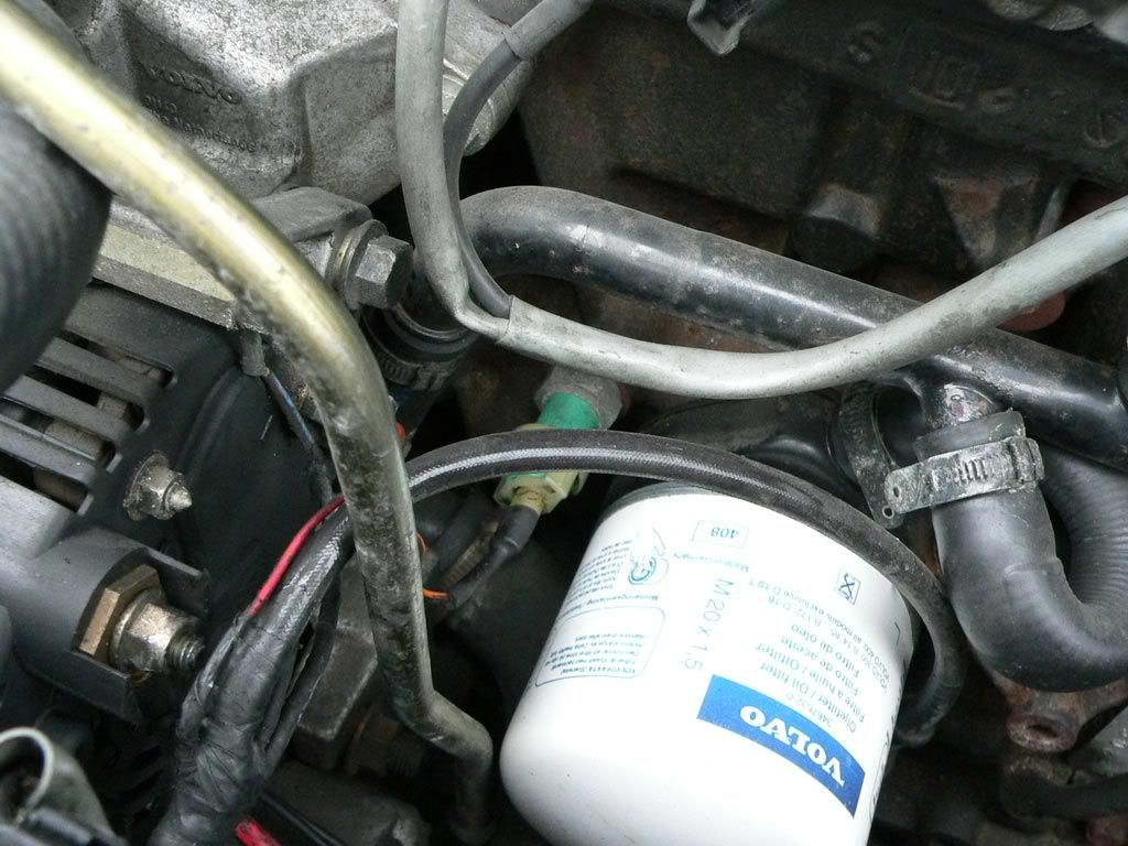

Message par JeanPète » mar. 17 avr. 2007, 17:16
Des petites photos pour identifier le manocontact (pour voiture sans mano). Il est vert sur la photo :
Si la voiture est équipée des manomètres, il y a donc cette sonde à la place du manocontact :
Mais ça ne dit toujours pas s'il y a un détecteur de cliquetis ni où il est s'il existe... Désolé.

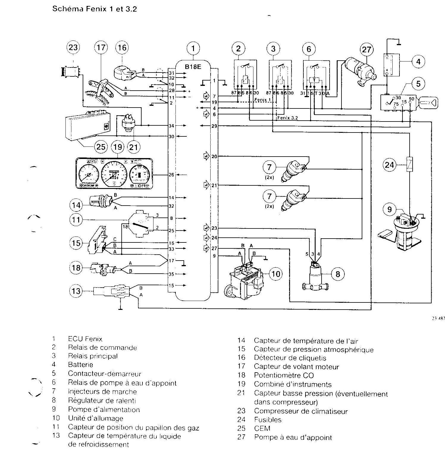

Message par quatorze » mar. 17 avr. 2007, 18:28
Oui, il y a des détecteurs de cliquetis sur toutes les 480. ;-)
Description :
bernard leclerc a écrit :A noter que la sonde de cliquetis est ronde et assez plate et placée entre les cylindres 2 et 3 sur le bloc moteur.
Schéma (c'est le repère 16):

Message par matteo69 » mar. 17 avr. 2007, 19:57
JeanPète a écrit :Des petites photos pour identifier le manocontact (pour voiture sans mano). Il est vert sur la photo :
oui, je suis con, il est au dessus du pressostat, je ne comprends pas pourquoi sur ces photos il n'y est pas , il est entre le 3eme et 4eme cylindre là ou y'a le machin marron qui ressemble à un trou ( sur les photos )
