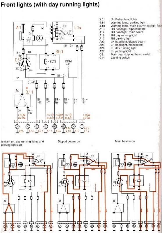

je sais pas si tu as trouvé les schéma elec téléchargeable sur le club europe, voila l'extrait qui je pense te concerne :
as tu essayer de shunter le commodo (le gros rond) pour voir si le pb ne viendrait pas de lui ?
Message par JL-L » ven. 19 oct. 2007, 09:41
ben non, pas du comodo si les pop up se lévent ...
Plus un souci de connectiques ...
par contre, dans ton shéma, je comprend pas ce qui passe par le CEM ... :oops: :oops:

à mais non tu as raison, le premier cran c'est les veilleuses, le deuxième c'est code et feux :oops:
desolé j'ai passé une sale nuit je crois que l'excès d'ezats de figolu de chez leader de mon gouter d'hier ne m'a pas réussit :roll:
pour le CEM c'est un relais, il doit gérer le passage de l'un à l'autre.

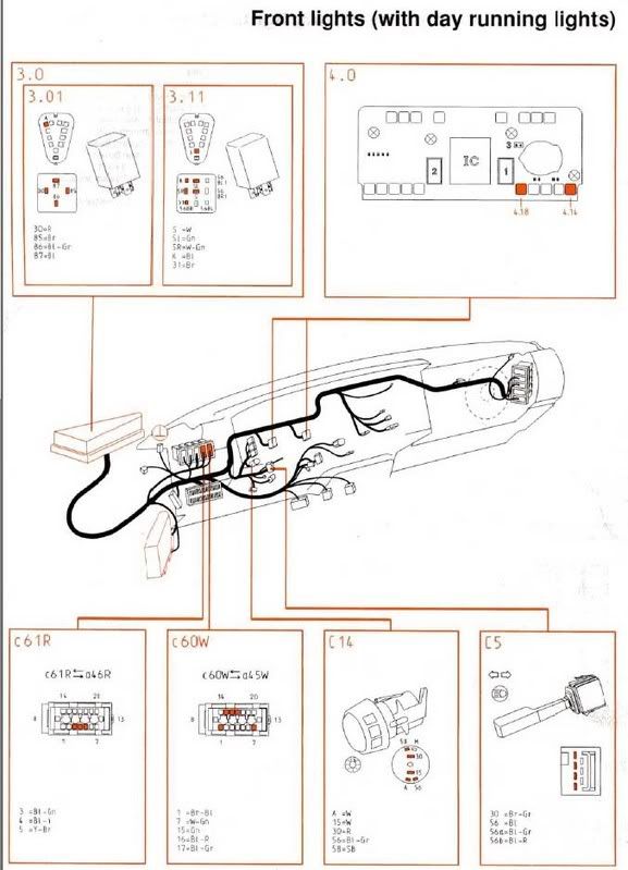

Donc à vérifier les 2 relais 3.01 et 3.11 dans ta boite à relais triangulaire de sous le capot, vers les essuie glaces.
çà peut être que çà
Ou alors surchauffe des douilles de phares

Je t'ai aidé grace à Asarus qui m'a filé des pièces et aux schémas élec postés par Dacascos... ;-)

C'est l'ami BEN pour les shémas, sinon, c'est des expériences comme çà qui font avancer dans la connaissance des pannes 480 ;-)
