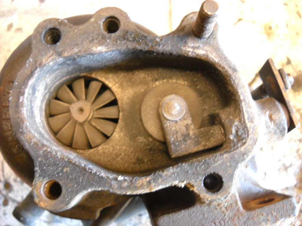

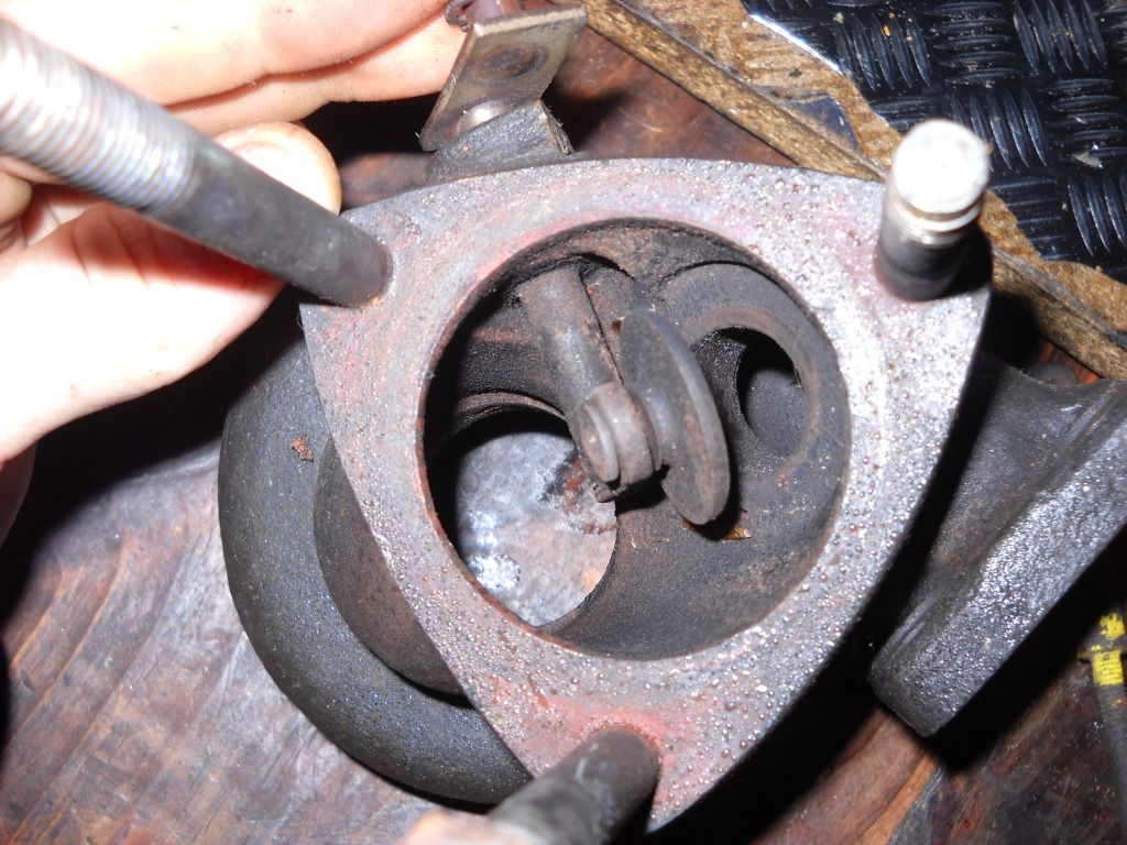

Ah wé, c'est exactement ces symptomes la un turbo fissuré?????
J'ai un corps fonte je crois qui traine de turbo de 480...
C'est bien comme les GT turbo, ca se fissure sur la soupape de décharge a l'intérieur??????

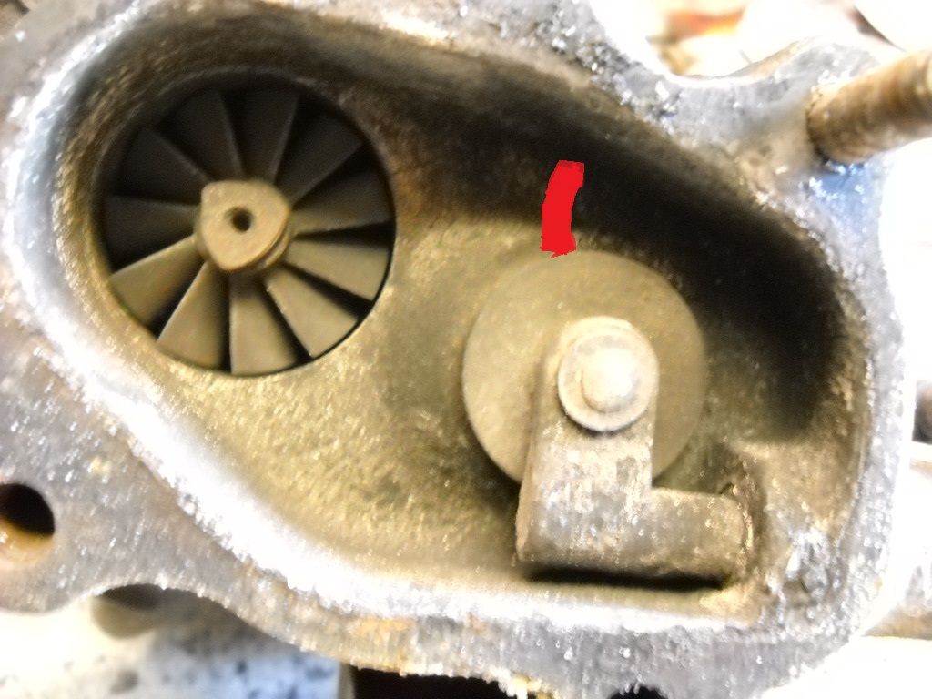

Voilà, la maladie des Super 5 GT turbo, c'est ça:
C'est pas super voyant, mais c'est bien cassé...
Si ça se fissure pareil sur nos 480, j'ai cette pièce en rechange...

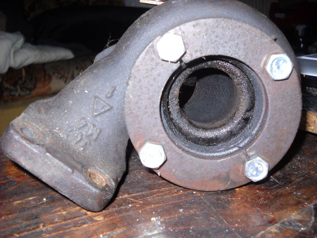

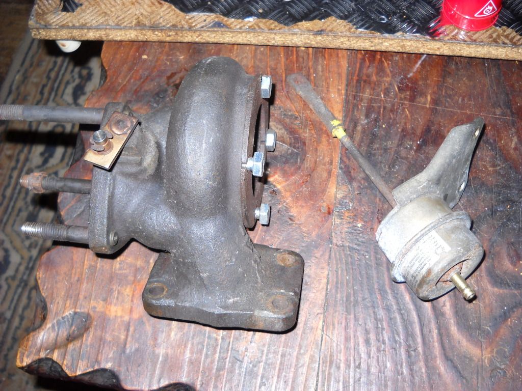

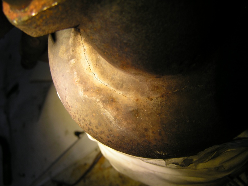

Je dois encore avoir le turbo quelque part.
Il était fisuré sur le côté, côté tablier mais sur le corp principale.
A bas régime des accoups ou a vitesse stable sans turbo, une fois qu'on monte en pression, plus de prob.

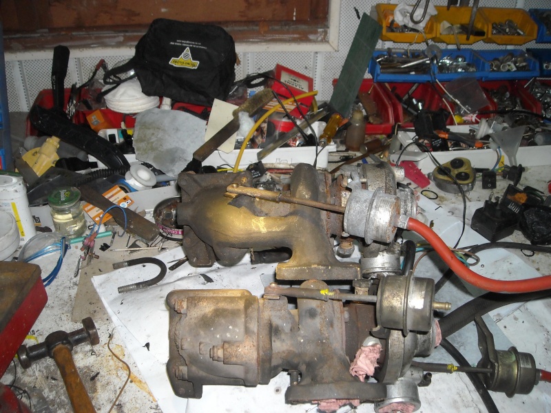

Beh nan, ils sont pas identiques... La caspule wastegate a deja une tige plus longue sur les phase 2, donc y'a un corps différent nan??? Je vais allez voir ce qu'il me reste là, tu me dira si c'est bien cette pièce qui a fissuré chez toi...
J'ai bien de côté un escargot complet, et un wastegate (phase 2 pour sur, je peux pas le monter, tige trop longue...)
J'pense que c'est comme la Super5, il doit être fendu au même niveau; celui là est nickel !!
Franchement, si c'est bien ça, Géo, j'te dois une arsouille :-D

On a sorti mon moteur turbo ph2 pour mettre sur une turbo ph1. C'est a ce moment la qu'on a vu que mon turbo était hs, donc on a comparé les turbo, identique, et remis le turbo ph1 sur le moteur ph2.
jamy
Messages :554
Localisation :Le Teich
Re: Roboumod [Reprog] /!\ TURBO ONLY
Message par jamy » dim. 02 déc. 2012, 16:39
Géo a écrit :On a sorti mon moteur turbo ph2 pour mettre sur une turbo ph1. C'est a ce moment la qu'on a vu que mon turbo était hs, donc on a comparé les turbo, identique, et remis le turbo ph1 sur le moteur ph2.
Beh je pense qu'il y a du avoir des modeles differents de turbo, bizarre cette histoire... Je sais plus qui m'a vendu ce waste gate, en me disant que c'était un phase 2, qu'il y avais des chance que ça ne se monte pas; et ça bien été le cas, il se monte pas... :?: :?: :?:

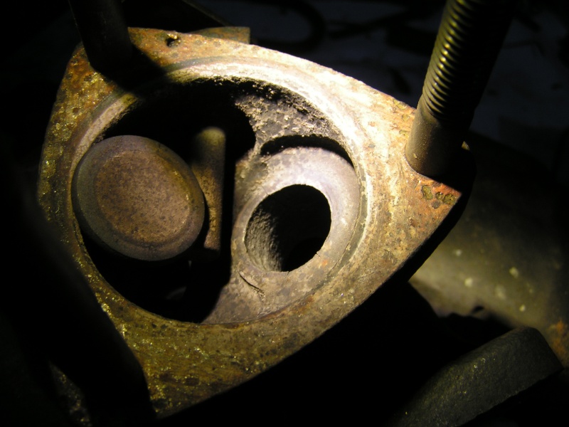

les turbo ph1 ET ph2 sont différents, il peut y avoir de belles fissures.
Sur un des turbos ph1, une fissure au niveau du clapet et une de 15 cm sur le colimaçon, c'est sans doute pour cela que le clapet à été éloigné sur ph2.

Bon beh c'est impeccable, c'est bien un escargot fonte de phase 1 que j'ai :aj
J'espère vraiment que c'est bien ça, que je vais pas me taper un démontage complet du turbo pour rien... :?

jamy a écrit :
V60-V480 a écrit :les turbo ph1 ET ph2 sont différents, il peut y avoir de belles fissures.
Le turbo était une idée pour ton problème.
Alors, qui a testé le reprog? je me tate encore.
