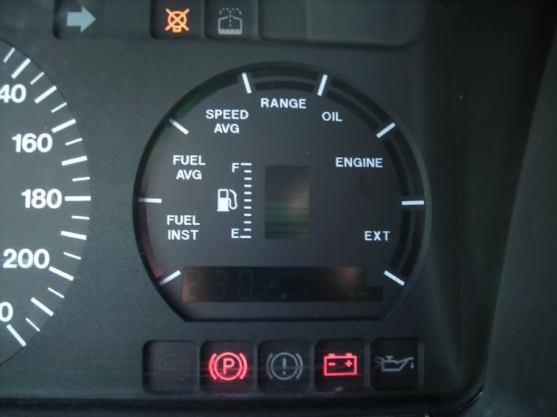

Juste une question de débutant, j'ai la fameuse ampoule de l'odb qui vient de griller. Je veux donc la remplacer... mais avant de me lancer... quelques petites questions pratiques:
1- Comment démonter la façade du tableau de bord?
2- Tant qu'à faire, si je veux remplacer toutes les ampoules, combien y en a t il et de quel type?
3- Avez-vous des références?
Merci d'avance

Salut, Jonathan ,as--tu réglé ton souci avec l' ODB? qui s'allume mais pas d'affichage ?
Merci.

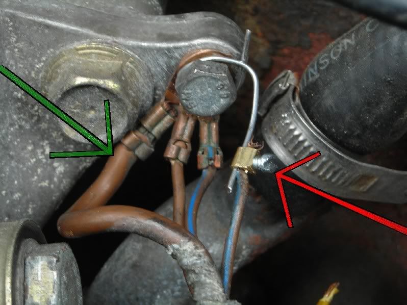

Message par borit084 » jeu. 28 juin 2007, 20:05
JMV11 a écrit :Tiens je viens de rejoindre le club des ODB qui ne marche plus avec Vilain Canard; jusqu'à présent il suffisait de balancer un bourre pif dans le TDB, mais avec 34°C dehors c'est devenu inefficace.
Bonjour, tout le monde (et keep the faith, pour les "sans-odb" - there is hope, i hope..)
Après plus d'un an de non-fonctionnement de l'odb, je viens de régler le problème. Ce matin en nettoyant la cosse de l'alternateur, la masse, j'ai relié un fil qui pendait depuis "toujours" ( un de ces fils qui ne servent à rien).
:shock:
:-D Et oui, c'etait aussi bête que çela, l'odb refonctionne!
flèche verte, masse de l'alternateur; flèche rouge fil(s) prodigue :) .méthode provisoire...

Message par jonathan » jeu. 28 juin 2007, 22:56
cool !! je vais vérifier ça sur ma ES !! merci ;-)
